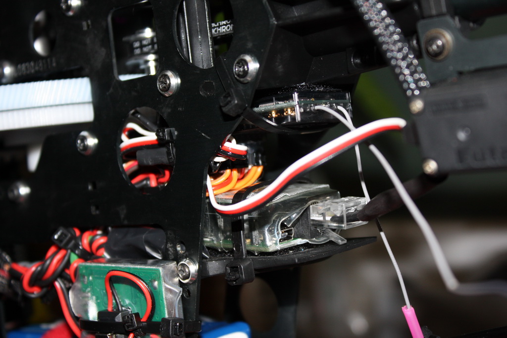

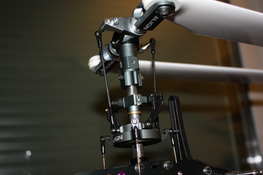

#413 Re: 3Digi -Rigid in Eigenbau-
Beitrag von mucwendel »
Holdrio,
hier noch 3 Fotos.
Der Sensor Block sitzt auf der Gyro Position oben.
T-REX 600 ALU, 3152, GY401, 617, Jazz 80, 600L, TP6-5000, SLS 6/5000
Acromaster, BL 35-42B, 12x6, Zippy 3/3000
FF10
http://www.mcwendel.de

#416 Re: 3Digi -Rigid in Eigenbau-
ist ganz easy : Kugelköpfe rausgeschraubt aus den Blatthaltern, Verlängerungen aufgeschraubt, Kugelköpfe auf die Verlängerungen geschraubt, (fast ) fertig. Dann nur noch den Pitchkomp töten und die Stifte aus dem Zentralstück abflexen und lange Anlenkstangen von der TS zu den Blatthaltern.
