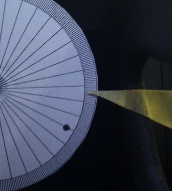

So, bin gerade am V-Stabi einstellen,es währe ja zu schön gewesen wenn mal was nach Anleitung gestimmt hätte.
Bin gerade am Pitch einstellen...
Alle Servos 90° dazu habe ich den Nickservo im V-Stabi Trimmmenü ein paar knacken getrimmt, rest stimmte.
Senderausschläge nach V-Stabi Setupmenü im Sender auf 100% gebracht.(+- 3-6 % in der Funke.)
Und nun kommts,
wenn ich im Setupmenü 0° pitch Einstelle habe ich mit den angegebenen Gestängelängen (18 und 48mm) erst mal 3° pos pitch.
Schraube ich sie auf 46mm passt null pitch. Voll pos pitch 13° voll neg Pitch 10° :roll:

Hmm, entweder ich habe total unsauber aufgebaut oder ich hab ne andere Anleitung.... :roll: Ich habe alles so aufgebaut wie es angegeben war und hatte überall 0° und Pitch war glaube ich +-11°. Allerdings habe ich auch v4, aber das dürfte eigentlich keinen Unterschied machen und wo ich seinerzeit v5 probiert habe, hab ich dort auch nix dran geändert.
Welche Hebel hast du auf den Servos? Ich nutze die Hochlast Carbonarme von Mikado. Hast du zum 0° einstellen einfach nur die Gestänge zum Blatthalte rgenommen, oder hast du vorher auch drauf geachtet das die Servohebel dafür auch im 90° Winkel stehen und sich die TS genau in der Mitte befindet? Ich kann mir das nur so erklären, das die TS bei dir bei 0° nicht genau in der Mitte ist, so würde zumindest das von dir beschriebene Phänomen entstehen. :roll:

Ich habe die original BLS 451 Servoarme genommen und bei 16mm ein zusätzliches Loch gebohrt.
PeterLustich hat geschrieben:Hast du zum 0° einstellen einfach nur die Gestänge zum Blatthalte rgenommen, oder hast du vorher auch drauf geachtet das die Servohebel dafür auch im 90° Winkel stehen und sich die TS genau in der Mitte befindet?
Basti 205 hat geschrieben:Alle Servos 90° dazu habe ich den Nickservo im V-Stabi Trimmmenü ein paar knacken getrimmt, rest stimmte.
Ich habe die Blatanlenkungsstangen von vorgeschriebenen 48 auf 46mm gekürzt um auf 0 Pitch zu kommen.
TS Mittig wozu? TS Mitnehmerunterkante und Stellringoberkante? Ja, wobei das eigentlich egal sein muss wo die TS steht.

Ok, wo die TS steht ist im Grunde egal, haste recht. Ich mach sie nur immer mittig, damit ich in beide Richtungen halt den gleichen Platz habe. Ich mach dann einfach die Servoarme auf 90°, die Gestänge zur TS so ablängen das die TS in der Mitte ist und dann von da aus zum Blatthalter so, das dort eben 0° anliegen. Das hat bei mir bislang immer gepasst und am schnellsten zum Erfolg geführt. Das du untershciedliche Werte für positiv und negativ hast, kann shconmal vorkommen, aber normalerweise ist das nicht mehr als 0,5-1°. So wie bei dir find ichs shcon ein wenig heftig. Eigentlich würde ich ja darauf tippen das deine Servoarme nicht die gleichen Wege in beide Richtungen fahren...

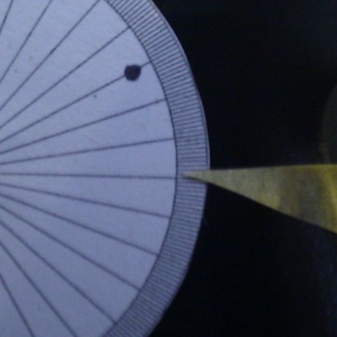

Beitrag von Basti 205 »
tsss, da will man sich einmal an die Anleitung halten und dann muss man sich solche Sprüche anhören :blackeye:
Eben noch mal gespielt,
Im Sender waren auf ein mal 109% pos pitch eingestellt, keine Ahnung warum. :oops:
Jetzt sind es "nur" noch 1° unterschied zwischen voll pos. und neg. pitch :roll:
Die Servos machen auch 1° mehr pos als neg pitch. :blackeye:
voll neg. pitch.jpg (49.35 KiB) 733 mal betrachtet

Basti 205 hat geschrieben:Im Sender waren auf ein mal 109% pos pitch eingestellt, keine Ahnung warum. :oops:
Hast du erst die Wege eingelernt und dann die Servorichtung umgekehrt im Sender? :wink: Dann entsteht dieser Effekt nämlich auch ganz gerne.
Achso, und wenn du es unbedingt ganz genau haben möchtest, also positiv und negativ Pitch, dann stell den höheren Wert für einen Weg ein und korrigiere den dann etwas in der Pitchkurve im Sender bis du beide Wege exakt identlisch hast. Ich habs allerdings untershicedlich gelassen, hatte aber auch nur ca. 0,5° Unterschied.

Im Sender waren die Laufrichtungen noch richtig rum, habe einfach das TD Programm kopiert ;)
Pitchwege sind etwas angehoben und im Sender angeglichen, das geht ja mal gar nicht das man mit unterschiedlichen Pitchwegen fliegt :blackeye:
Feintrimmung kommt draussen nach Gehör. Ein mal normal mit Vollpitch in den Himmel und ein mal auf dem Rücken, wenn die Drehzahl in beiden Lagen gleich einbricht ist Pitch perfekt, besser gehts auch nicht mit der Bevelbox ;)
