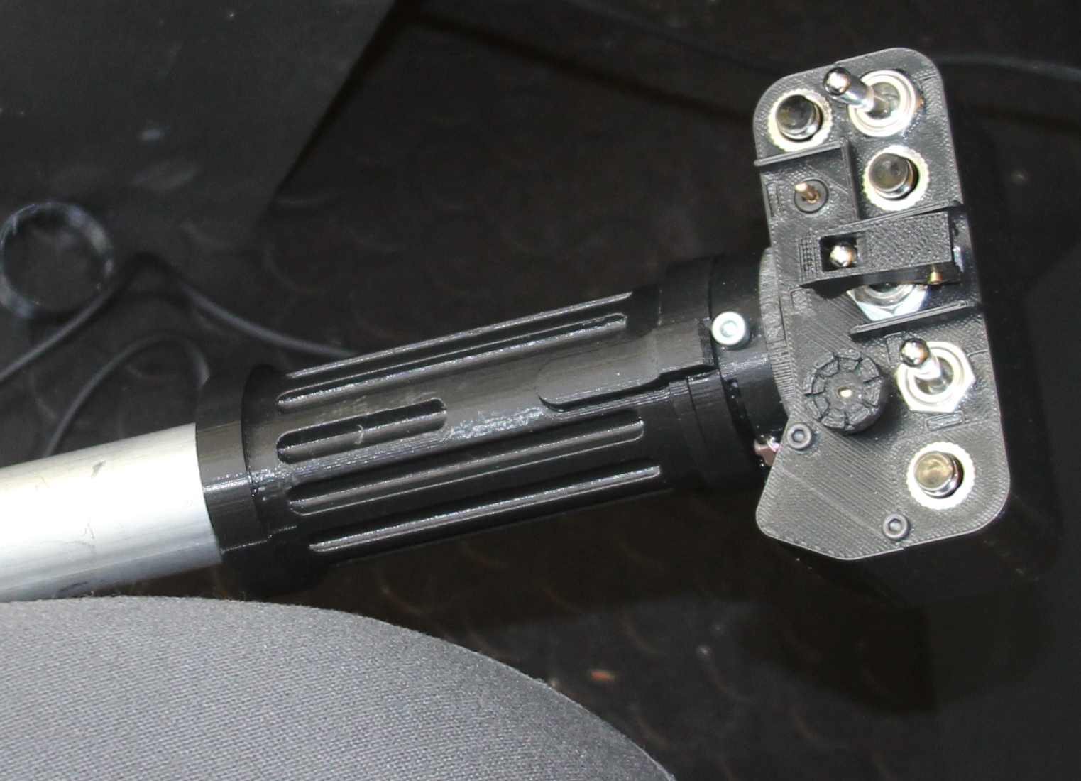

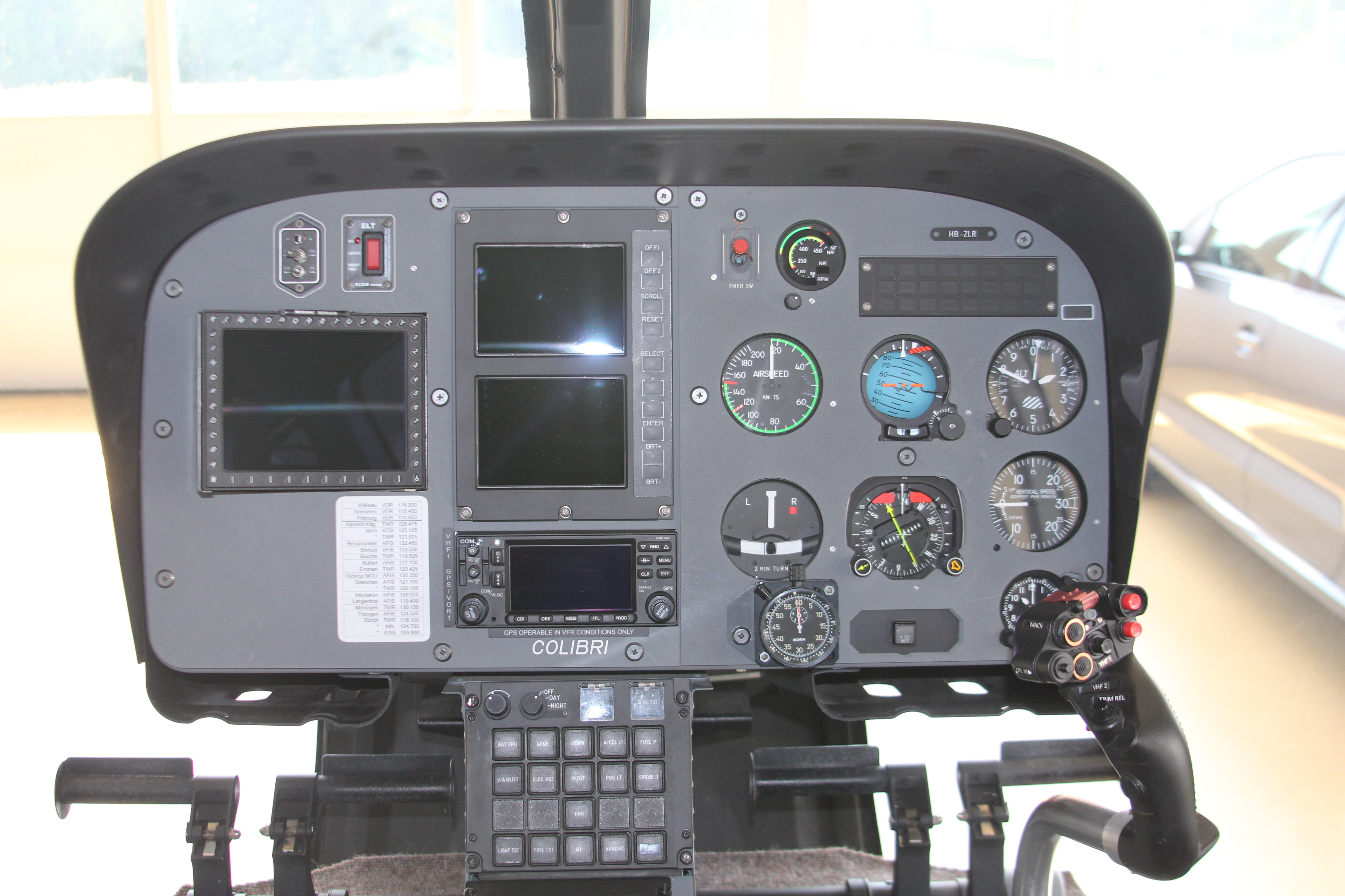

yogi149 hat geschrieben:Twist-grip und switchbox EC-120.
:shock:
Wie geil ist das denn!?! :bounce:
Ich bin sehr begeistert!

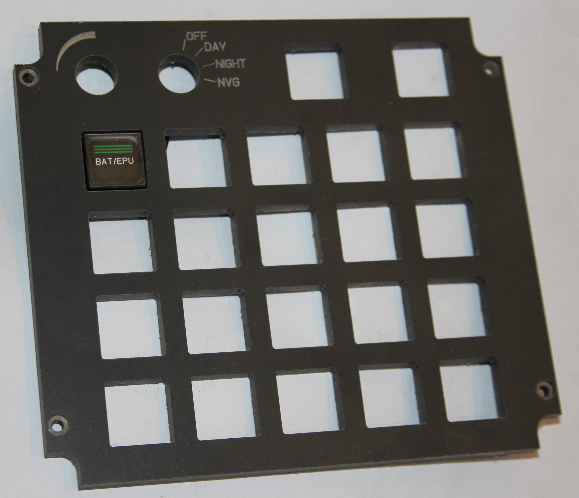

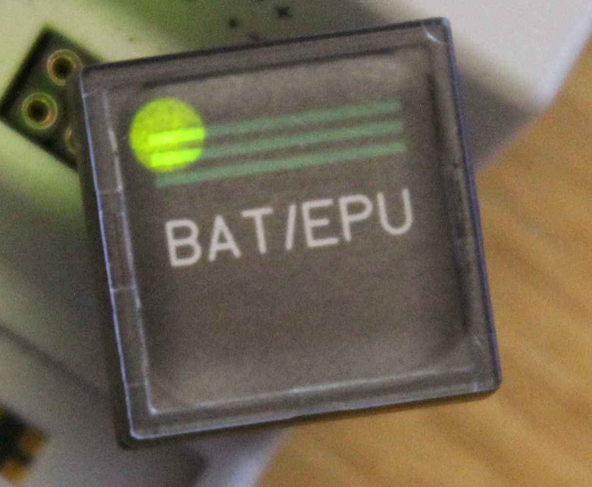

Schade ... auch dieses Experiment war nicht von dem erhofften Erfolg gekrönt :cry:
Es ist echt zum verzweifeln ... so kurz vorm Ziel ... dabei sieht es (unbeleuchtet) so genial aus ... aber seht selbst:
Die 0,6mm tiefe Gravur der 1,5mm starken Platte ist einfach nur einsame Spitze!
Doch trotz super heller SMD LED ...
Sieht man leider überhaupt nix :(
Die grünen sind sogar noch einen Tick heller ...
Aber auch die schaffen es nicht durch die 0,9mm durch :(
Immer diese Rückschläge ... ich brauch jetzt erst mal ne Tafel Schokolade :lol:

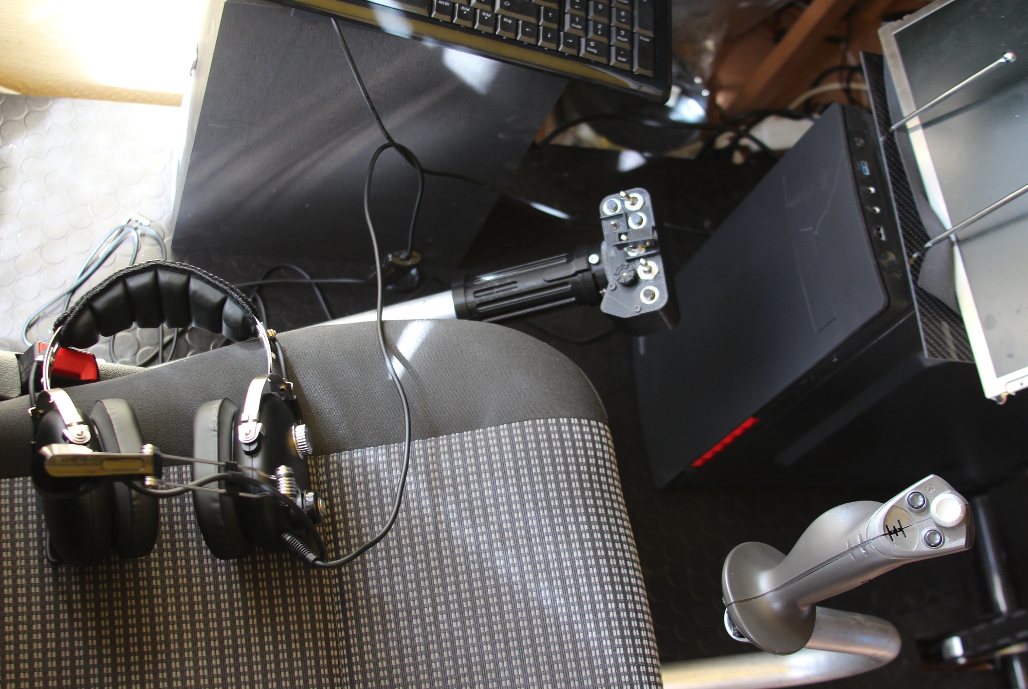

nein, aber ich habe ein neues Muster für die Panels bekommen. Transparent mit schwarzer Deckschicht, daraus mache ich dann ein durchleuchtbares Panel.
So sieht mein Collectiv jetzt aus:
jetzt muß ich aber mal mit dem Cyclic weiterkommen.
Und das Schalterpanel für meine 120.
Aber Turbine über den Collectiv starten geht schon prima. 8)
