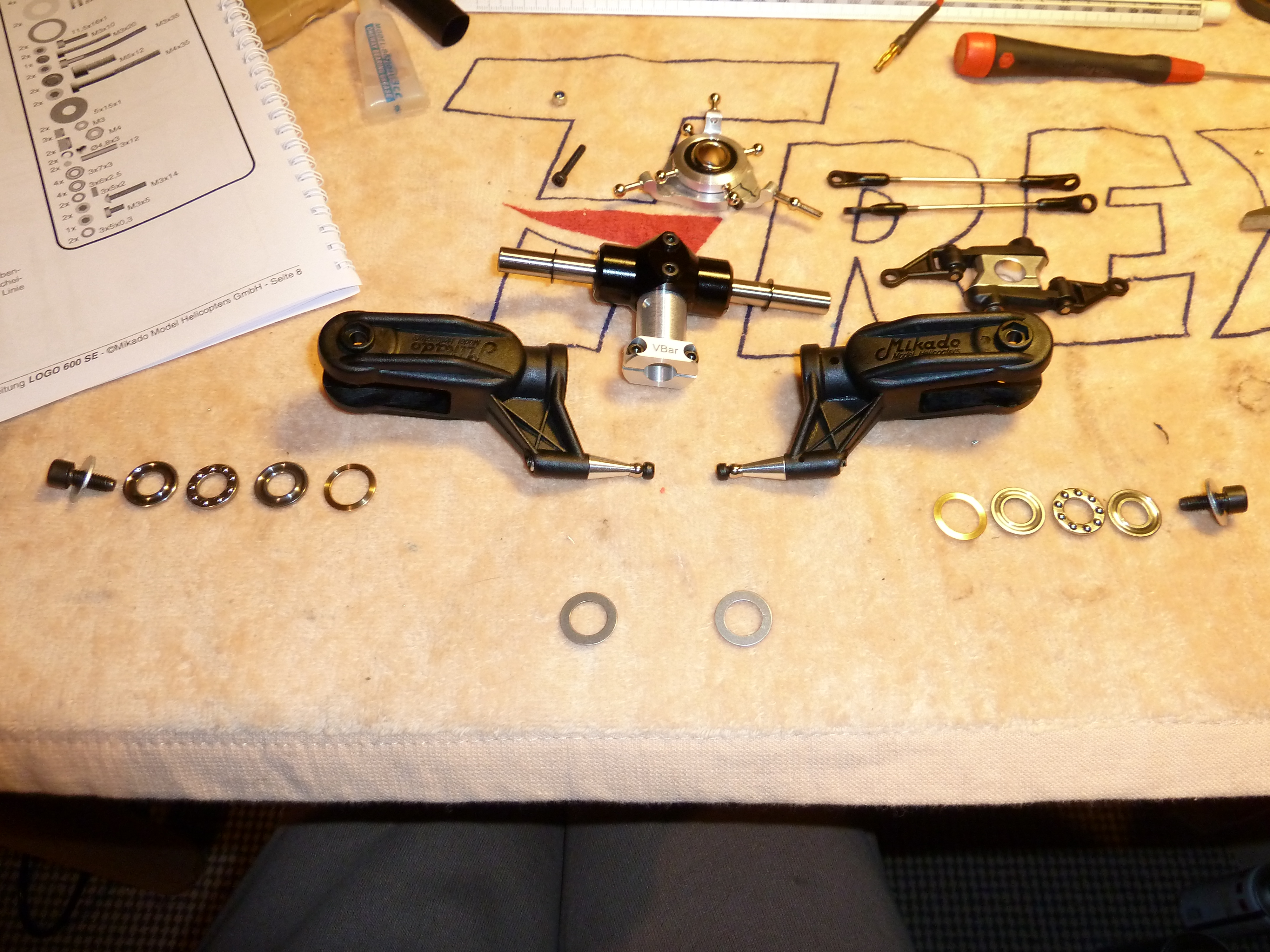

Ich habe ein kleine Problem beim Zusammenbau des Rotorkopfes/Blatthalter, welches ich irgendwie nicht mit der Anleitung gelöst bekomme.
1.Wenn ich das richtig deute, gehört zwischen Blatthalter und Kopfdämpfung eine CFK-Scheibe...11,5x8x0,5! Ist das richtig?
2. Zwischen Drucklager und Kugellager im Blatthalter gehört eine Messingscheibe... 16x11,5x0,5! richtig??
3. Was mache ich mit den Stahlscheiben 10x11x0,5 (die beiden Scheiben ganz unten im Bild)?
Irgendwie ist das nicht selbsterklärend, oder es ist schon zu spät! :drunken:
Basti 205
Beiträge: 6354
#427 Re: Logo 600SE entsteht
Beitrag von Basti 205 »
Ich habe einfach eine der beiden sorten Scheiben weg gelassen :albino:
Könnte es sein das man die montiet wenn die Dämpfung etwas strammer gehen soll?
ich hatte da auch nichts in der Anleitung gefunden, kann also nicht an der Urzeit gelegen haben Didi :wink:

ChainMan
Beiträge: 790
Registriert: 15.11.2009 14:52:19
Wohnort: bei Augsburg
#429 Re: Logo 600SE entsteht
Beitrag von ChainMan »
Ich habe es so gemacht...
Zu erst kommen die Oringe rein - dann kommen die Plastikscheiben rein (bei einigen Baukästen sind das au Metal Scheiben, mit dem Innendurchmesser der Kopfwelle) - dann Kugellager - andere Seite wieder Kugellager - dann die Scheiben wo schon bei dir neben dem Axiallager liegen - Axiallager - Scheiben die schon bei dir auf der Schraube sind - Schraube - Fertig !
Fliege seit ewigkeiten so und es geht :mrgreen:

Guido
Beiträge: 37
Registriert: 02.07.2010 09:18:30
#430 Re: Logo 600SE entsteht
Beitrag von Guido »
-Didi- hat geschrieben:3. Was mache ich mit den Stahlscheiben 10x11x0,5 (die beiden Scheiben ganz unten im Bild)?
Die kommen später auf die Hauptrotorwelle. (Wenn ich mich nicht täusche...)

Basti 205
Beiträge: 6354
#431 Re: Logo 600SE entsteht
nope,für die HRW gibts Andere, eine mit 0,5 und eine mit 0,2mm Dicke wenn ich mich nicht irre. Ausserdem haben die Scheiben vom Kopf eine zu große Bohrung.

-Didi-
Beiträge: 13124
Wohnort: Kiel
#432 Re: Logo 600SE entsteht
Beitrag von -Didi- »
Basti 205 hat geschrieben:nope,für die HRW gibts Andere, eine mit 0,5 und eine mit 0,2mm Dicke wenn ich mich nicht irre.
So ist es, da eben erst zusammen gebaut. :)
Ich lege die erstmal zur Seite.

Basti 205
Beiträge: 6354
#435 Re: Logo 600SE entsteht
Dann machst du die Scheiben eben zwischen HRW Lager und Riebenscheibe, das ist dem Sprengring wurscht :wink:
Die übrigen Scheiben vom Kopf haben doch einen 11er Durchmesser, die willst du wirklich auf die HRW werfen? :?
Ich habe mir eine 0,7mm Scheibe gedreht damit es nicht so eng am HZR wird.
