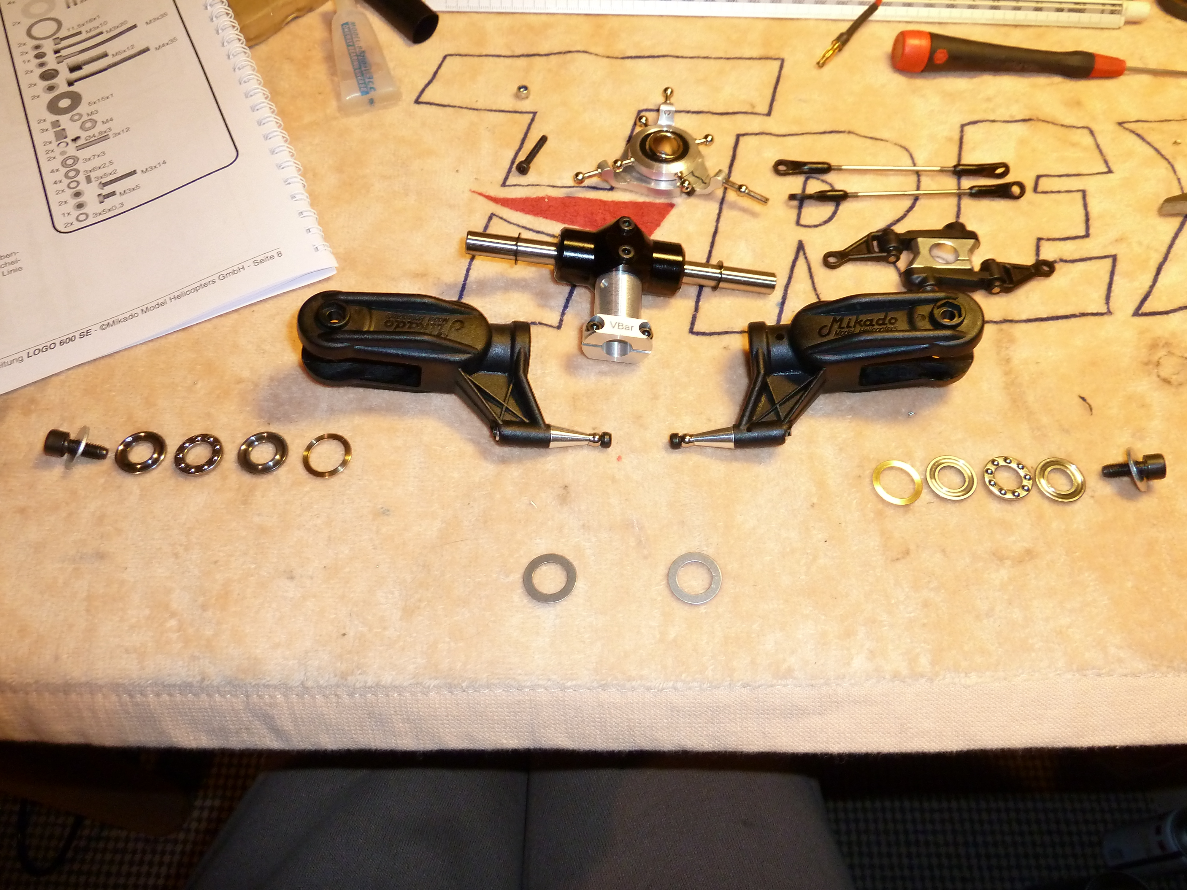

Ich habe ein kleine Problem beim Zusammenbau des Rotorkopfes/Blatthalter, welches ich irgendwie nicht mit der Anleitung gelöst bekomme.
1.Wenn ich das richtig deute, gehört zwischen Blatthalter und Kopfdämpfung eine CFK-Scheibe...11,5x8x0,5! Ist das richtig?
2. Zwischen Drucklager und Kugellager im Blatthalter gehört eine Messingscheibe... 16x11,5x0,5! richtig??
3. Was mache ich mit den Stahlscheiben 10x11x0,5 (die beiden Scheiben ganz unten im Bild)?
Irgendwie ist das nicht selbsterklärend, oder es ist schon zu spät! :drunken:

Ich habe einfach eine der beiden sorten Scheiben weg gelassen :albino:
Könnte es sein das man die montiet wenn die Dämpfung etwas strammer gehen soll?
ich hatte da auch nichts in der Anleitung gefunden, kann also nicht an der Urzeit gelegen haben Didi :wink:
Wie kann man einen Logo nur auf einem T-Rex Badetuch zusammenschrauben tzzzzzz...das kann ja nix werden :)

Ich habe es so gemacht...
Zu erst kommen die Oringe rein - dann kommen die Plastikscheiben rein (bei einigen Baukästen sind das au Metal Scheiben, mit dem Innendurchmesser der Kopfwelle) - dann Kugellager - andere Seite wieder Kugellager - dann die Scheiben wo schon bei dir neben dem Axiallager liegen - Axiallager - Scheiben die schon bei dir auf der Schraube sind - Schraube - Fertig !
Fliege seit ewigkeiten so und es geht :mrgreen:

-Didi- hat geschrieben:3. Was mache ich mit den Stahlscheiben 10x11x0,5 (die beiden Scheiben ganz unten im Bild)?
Die kommen später auf die Hauptrotorwelle. (Wenn ich mich nicht täusche...)

nope,für die HRW gibts Andere, eine mit 0,5 und eine mit 0,2mm Dicke wenn ich mich nicht irre. Ausserdem haben die Scheiben vom Kopf eine zu große Bohrung.
Ach das ist alles schon so lange her :oops:

Basti 205 hat geschrieben:nope,für die HRW gibts Andere, eine mit 0,5 und eine mit 0,2mm Dicke wenn ich mich nicht irre.
So ist es, da eben erst zusammen gebaut. :)
Ich lege die erstmal zur Seite.
Inzwischen liegt "zur Seite" auch zwei Schrauben M4x14 mit Scheibe, welche ich nicht zugeordnet bekomme. :drunken:
Mal schauen, was noch alles zum Schluss übrig bleibt.

-Didi- hat geschrieben:Inzwischen liegt "zur Seite" auch zwei Schrauben M4x14 mit Scheibe, welche ich nicht zugeordnet bekomme. :drunken:
Klingt nach den Motorschrauben :wink:
Bei mir ist gar nicht so viel übrig geblieben, lediglich die Messingscheiben aus den Blatthaltern und ein haufen Blattdistangsscheiben.

Dann machst du die Scheiben eben zwischen HRW Lager und Riebenscheibe, das ist dem Sprengring wurscht :wink:
Die übrigen Scheiben vom Kopf haben doch einen 11er Durchmesser, die willst du wirklich auf die HRW werfen? :?
Ich habe mir eine 0,7mm Scheibe gedreht damit es nicht so eng am HZR wird.
und wieder hin bau... :lol:
