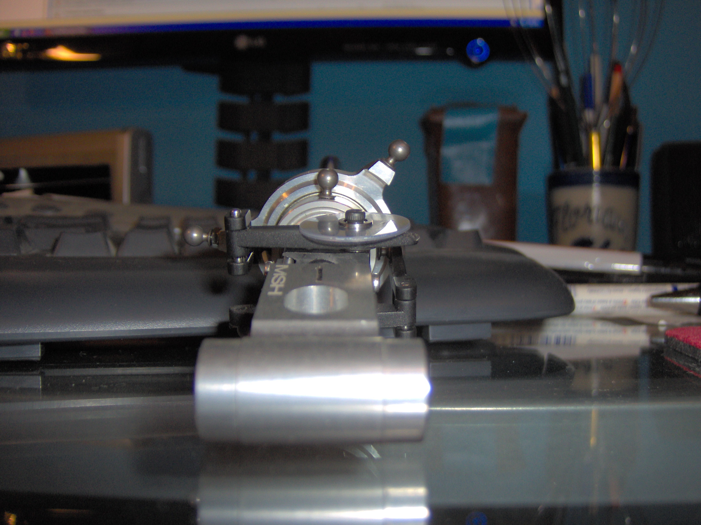

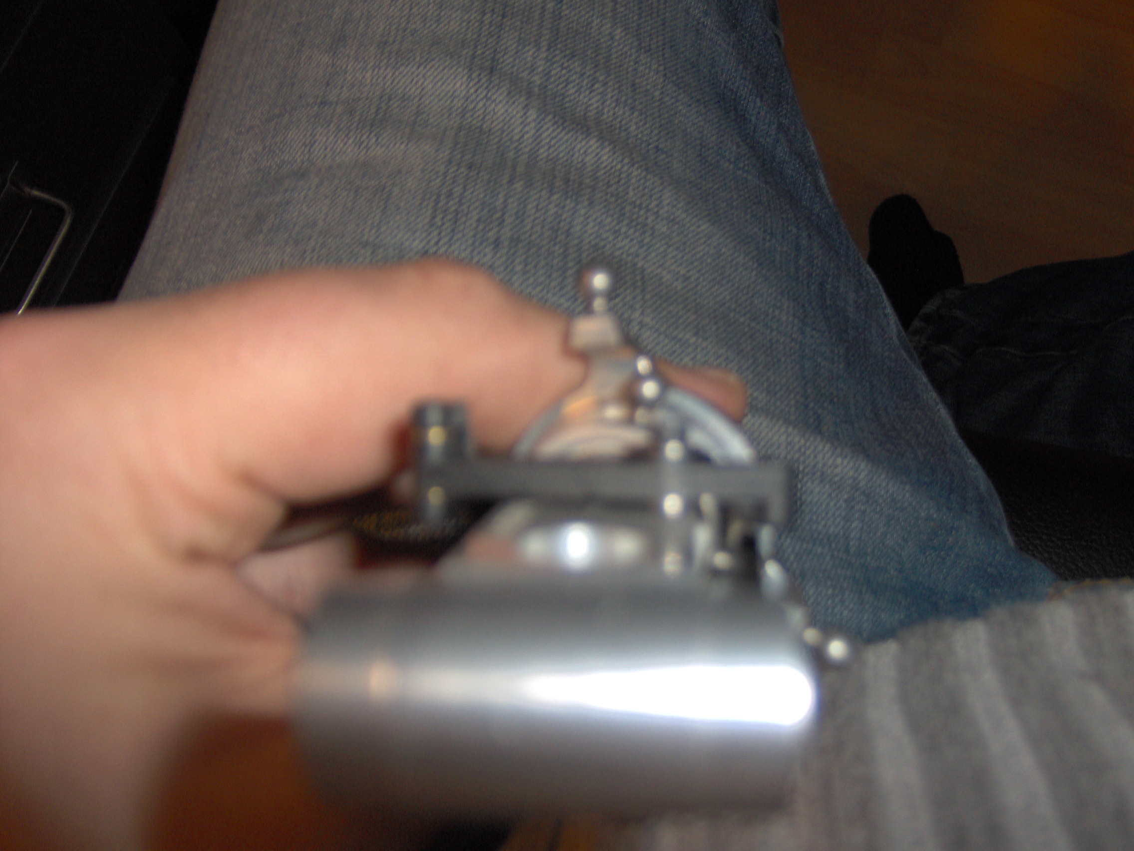

#447 Re: Protos Umbau auf V-Stabi
Verfasst: 19.10.2009 20:45:17
von torro
hab mal foddos gemacht
nummer 1 mit nicht gedrehten armen (sorry bissl unscharf)
Bild 005.jpg (990.91 KiB) 726 mal betrachtet
nummer 2 mit gedrehten armen
Bild 006.jpg (1.03 MiB) 726 mal betrachtet
n bissl verdrehung ist noch da, was sagen die experten?
ist da so noch in ordnung?
als neuen lagerflansch hab ich 1mm unterlagsscheiben, alias blatthalterauffüllscheiben genommen.
auf dem oberen bild sind die m2 unterlagsscheiben zu sehen, schaut mal unter fast-lad protos tuning, da gibt´s die. 2mm innen und 0,2mm stark.
#448 Re: Protos Umbau auf V-Stabi
Verfasst: 20.10.2009 09:12:23
von worldofmaya
WIrklich gerade bekommst so etwas eh nie hin, solange du keinen TS-Mitnehmer hast der in das Zentralstück integriert ist (wie es einige anbieten). Bei meinem Logo schau ich halt das das Gestänge einigermaßen gerade ist und der fliegt super so!
