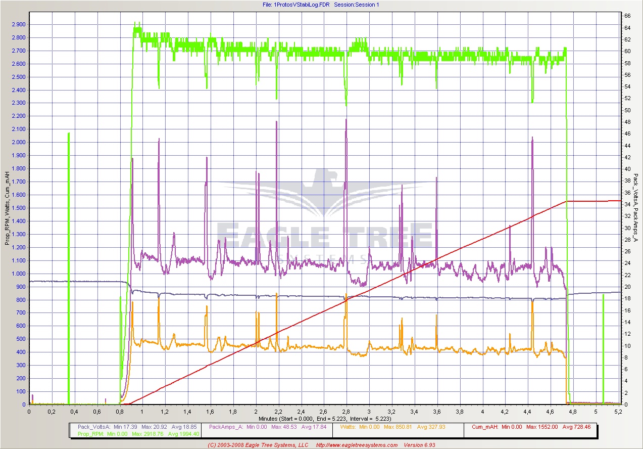

Fliege wie ihr wahrscheinlich schon mitbekommen habt 5S mit dem Originalmotor und 18er Ritzel mit derzeit 12°Pitch und der Protos geht damit derartig gut, dass ich auf jeden Fall mit der Kopfdrehzahl Richtung 2400-2500 runtergehen werde, einfach brutal wie der mit Vollpitch in den Himmel schießt :shock:
In letzter Zeit habe ich ein paar PMs betreffend 5S Setup bekommen und muss an dieser Stelle sagen, dass der Protos damit sehr, sehr gut geht!
Mit den 2700upm ist eine Flugzeit von 6:30 drinnen d.h. mit 2400-2500upm gehen leicht > 7 Min.
Konnte es nicht lassen und bin mal kurz vor der Firma auf und ab geflogen :D
Hier das Log!
