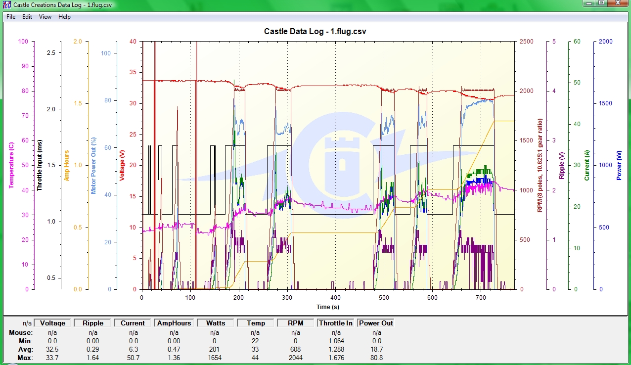

komme grad wieder vom 1. Flug!
1. Sahne das Teil, war die Lautstärke gar nicht mehr gewöhnt, bin aber nur einmal kurz geschwebt :oops: , war viel zu aufgeregt ausserdem vibriert die Heckfinne :x hatte die ja extra gekauft wegen gelb und so, naja ich lacke die originale um :lol:
Hier mein 1. LOG ^^
für die andern
für die andern
morgen wird gefilmt !
1.flug.csv
für castle crations besitzer ;)
(369.35 KiB) 60-mal heruntergeladen
Liebe Fliegergrüße wünscht die Dani :duckie:

das warste aber wirklich brav, 50A spitze...

ja
hab ihn nur hochlaufen lassen
2 mal geschwebt ^^
heck ist immer wegedreht deswegen die aussetzer musste heckservo verschieben ^^
dann hatte auch schon mein timer gepiept

Sieht gut aus, besonders "Power Out", läß auch noch schön Reserve für Tick-tocks oder mehr Drehzahl :twisted:
Kannst also das Ritzel erstmal lassen wie es ist.
Dann stellste jetzt mal das Heck wieder richtig ein und dann laß es rocken!
Wie schwer ist das Ganze jetzt?
Am Wochenende will ich auch mal meine 50Volt fliegen lassen.
Gruß Chris

wie oft darf denn power-out 100% anliegen?
bei mir kommt das doch öfters vor.
log von gestern siehe anhang
log.csv
(357.07 KiB) 59-mal heruntergeladen
Gruß, Flo

Das darf ruhig fleißig an 100% ran, aber wenn man merkt daß es merklich drüber gehen würde, dann fehlt eben der Saft um die Drehzahl zu halten. Schlimm für den Regler ist das aber definitiv nicht.
Da das bei dir aber ziemlich viel ist, würde ich mal ein Zahn zulegen, und zwar beim Ritzel.
Gruß Chris

die drehzahleinbrüche sind mit knapp 100upm eigentlich ganz ok.
such mal das ritzel mit 0,7mod 17T für ne 6er welle, da gibt´s nicht viel...
hier in DE hab ich nur völlig überteuerte rhino´s gefunden.
hab mal bei fast-lad angefragt und der nimmt die jetzt ins programm!
alternativ noch in der bucht, 2er pack für 2,50$ plus 8€ versand.
Gruß, Flo
