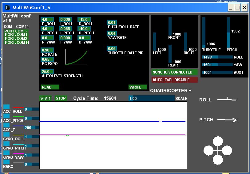

Das hier sind meine momentanen Einstellungen(nochmal editiert, jetzt ohne Störungen):

Hast Du die Kalibrierung schon durchgeführt gehabt auf als das Bild von Deiner Software entstanden ist?
Wenn ja steht dein Copter auf dem Bild gerade etwas nach hinten angekippt.

Passen meine Werte in der GUI? (habe das vorherige Bild nochmal aktualisiert)

Jetzt sehen die Werte super aus. Ich habe nur den Autolevel noch auf 10 stehen. Damit fliegt er sich eigendlich sehr gut.
Warum der jetzt noch schräg weg will versteh ich auch nicht.

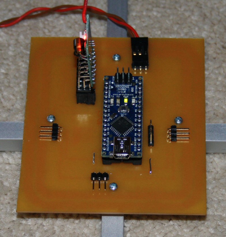

@Christoph : willkommen an Board, schön das du dich auch dafür begeisterst :thumbright: Hast du das PCB selber geätzt oder wird das bereits vorgefertigt angeboten ?
die Platine ist selbst geätzt. Nur werde ich die Aufteilung noch etwas verändern. Das sehe ich aber erst, wenn ich die Wii Teile habe.
