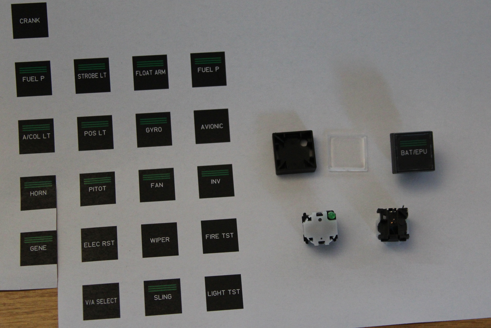

die sind von Voelkner: Taster ohne Rastfunktion und die Kappe
Beschriftung mit CorelDraw und Laserdrucker.
Dem Original "ähnlichere" Taster mit Beleuchtung und Rastfunktion waren mir definitiv zu teuer.
Mit denen hier kann ich ganz gut leben, zumal die Rastfunktion und die Lichtschaltung vom verwaltenden Arduino übernommen wird.
Das muß ja sowieso die Werte an den XPlane übermitteln und darstellen.

Hi Jürgen die taste oben links hat die eine specielle bedeutung Crank LOL. Das sieht super aus. :blackeye:

Btw. laut Manual ist die CRANK Taste dafür da den Starter zu betätigen ohne Triebwerksstart. Z.b. bei einer Engine Fire Procedure oder nach einem Missglückten Startversuch...

wenn ich das Handbuch richtig verstehe, wird die Taste (die ja unseren Zustand im Sinne von Spinner beschreibt) benutzt um die Turbine ohne Kerosin drehen zu lassen, wenn sie für einen Neustart noch zu heiß ist > 200°.
Oder bei Feuer....

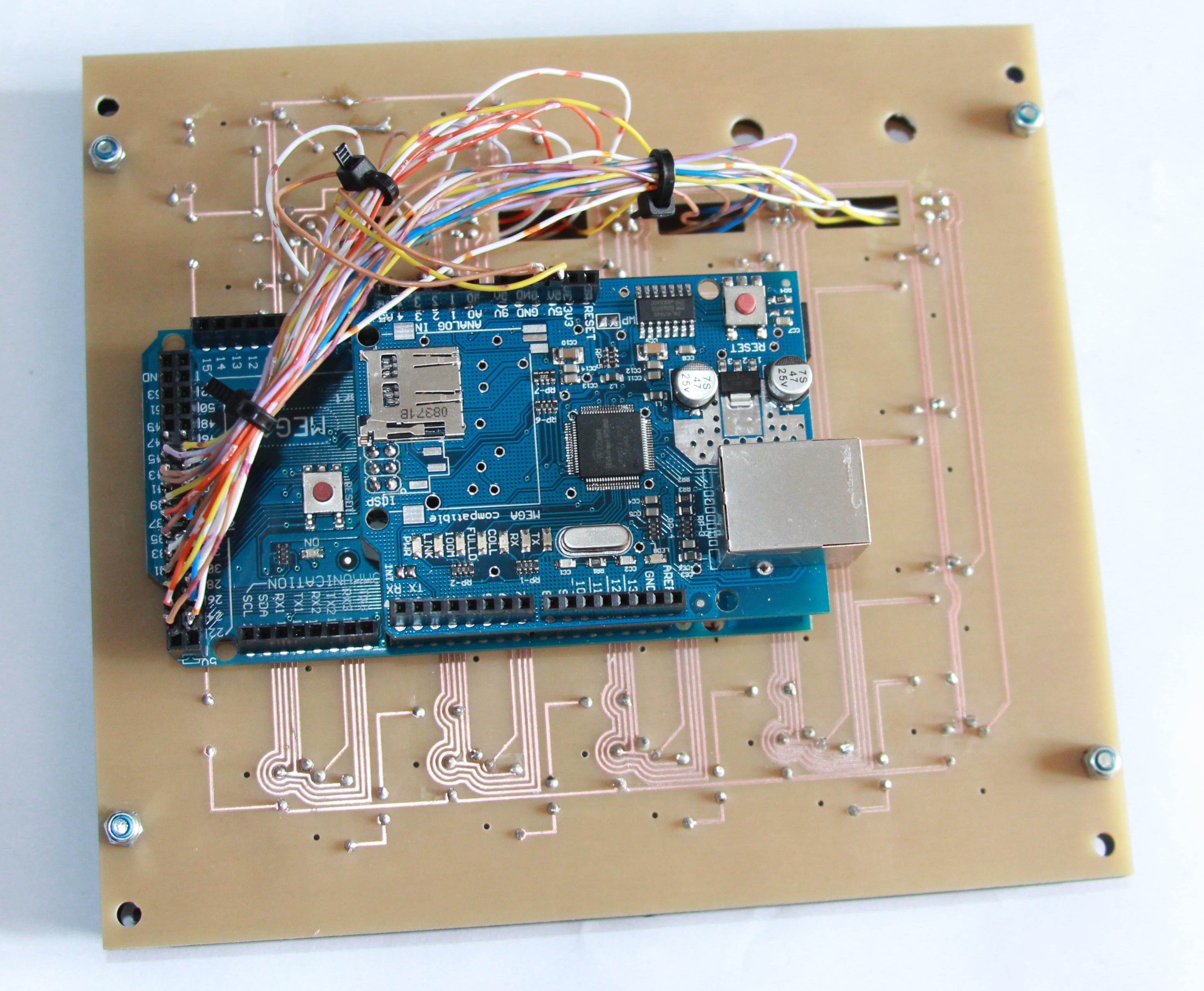

Direktlink zur RHF-Videothek Auf der Rückseite ist ein Sainsmart Mega mit Ethernet-Shield angebaut.
Das Board wird meine Kommunikation mit dem XPlane übernehmen.
Da XPlane ja nur einen Daten Ausgangsport hat, wird die Verteilung der Daten auf dem MEGA Board passieren.
Daten für andere Netzteilnehmer werden dann über das MEGA Board auf andere Ports weitergegeben.
Z.B. für moving Map auf dem Tablett und aktuell die emulierten Instrumente auf dem Linux Rechner.
Die Tasten werden auch schon abgefragt, wobei ich echt Glück mit einem Tastenfeld habe.
Da wird der Zustand nur "getoggelt" und dabei die passende LED zum Ausgang gesetzt. An der Ausarbeitung ist Thomas gerade dran.

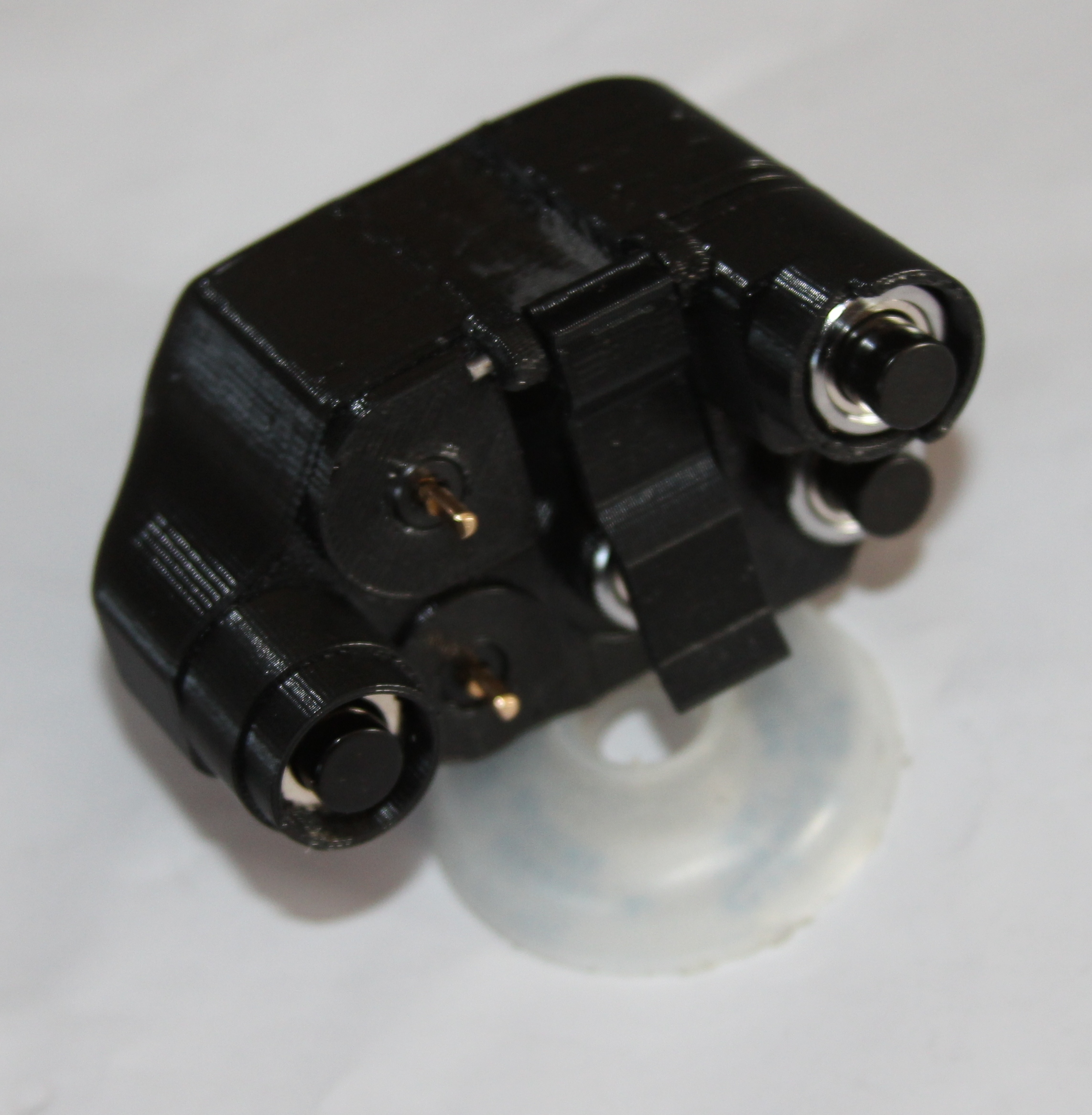

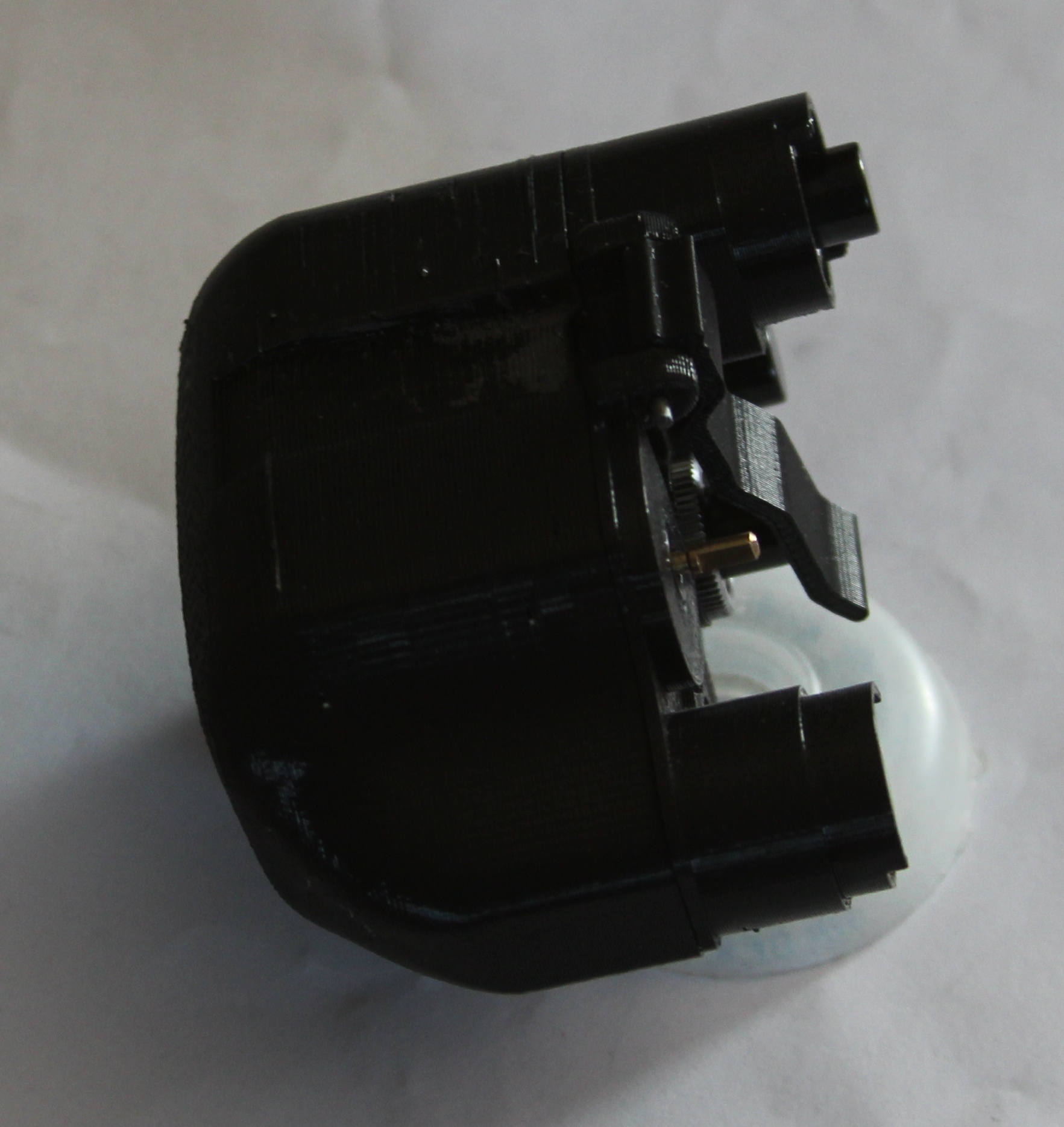

Die Coolie-Hat muss ich noch drucken.
Und Thomas wird es freuen: die neuen Taster haben einen besseren Druckpunkt. 8)
Ganz schön viel Arbeit, um aus dem Scan eine druckbare und vor allen Dingen montierbare Version zu machen.
Das Original ist wohl ein einteiliger Aluguß mit verlorenem Kern. Aber da möchte ich keinen Taster wechseln müssen. :cry:
Deswegen wird mein Griff in 5 Teilen gedruckt.
