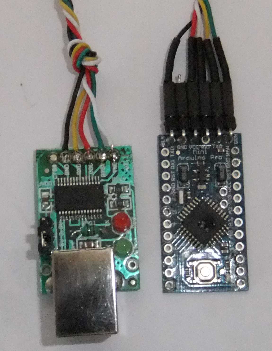

probier mal Rx und Tx zu vertauschen, einige Anbieter beschriften quasi von der falschen Datenflußrichtung betrachtet, dann sucht man sich nen Wolf und es liegt nur daran, das eben die Signalrichtungen wegen verpolung nicht passen. Hatten wir alles schon erlebt.

@X-21: Das Geheimnis der Arduino/FDTI-Boardverbindung ist, das 5 Leitungen benötigt werden (außer du bist schnell am Resetknopf des Arduinoboards):
+5V, RX, TX, GND und das Geheimnis DTR!
DTR geht an das Resetpin des Arduino. Die Arduinosoftware resettet das Board zum Programmieren, indem sie das Resetpin über DTR kurzzeitig auf LOW zieht, dann wird der Bootloader auf dem Board gestartet und die Programmierung läuft.
Beim Sparkfun ist das schon vorgesehen, bei den Anderen ist das Lötarbeit...

Hi Jungs,
erstmal Danke an Crizz, Quaxx und Geni.
Das Zusammenspiel Eurer Tips hat gefunzt.
1. Tip vom Crizz traf auf eines der FTDI´s zu, hier musste tatsächlich Rx -> Rx und Tx -> Tx verbunden werden.
2. Tip vom Steffen. Es ist eine 5. Leitung notwändig. Beim FTDI heisst sie RTS (ready to sent) beim Ardu heisst sie GRN was immer das heissen soll?
3. Tip vom Geni mit Verweis ins RCLine Forum, mit dem Drücken des Resetknopfes auf dem Ardu konnte ich erstmal feststellen, daß das FTDI funktioniert.
Bin gerade dabei neue, besser gelötete Kabel herzustellen.
Hier schon mal ein Bild einer funktionierenden Verbindung.
Es funzt so obwohl der GND des Ardu offentsichtlich nicht angeschlossen ist, hat eine interne Brücke auf dem Ardu.
Uwe

Wozu braucht man denn soviele FTDIs? :D
Ciao, Arnd

@yacco
Du hast recht man braucht sie nicht!
Aber wenn sie schon mal beim Kauf eines Arduino Boards dabei waren sollten sie auch funktionieren.!
Das originale FTDI von Sparfun funktioniert zwar prima aber einen Ersatz zu haben ist immer von Vorteil.
Redundanz ist auch für Dich ein Begriff.
Es funzt nu endlich.
Danke
Uwe

Uwe, verstehe, wunderte mich nur, dass alle verschieden sind. Wieviele Wiicopter baust du auf?
Ciao, Arnd
