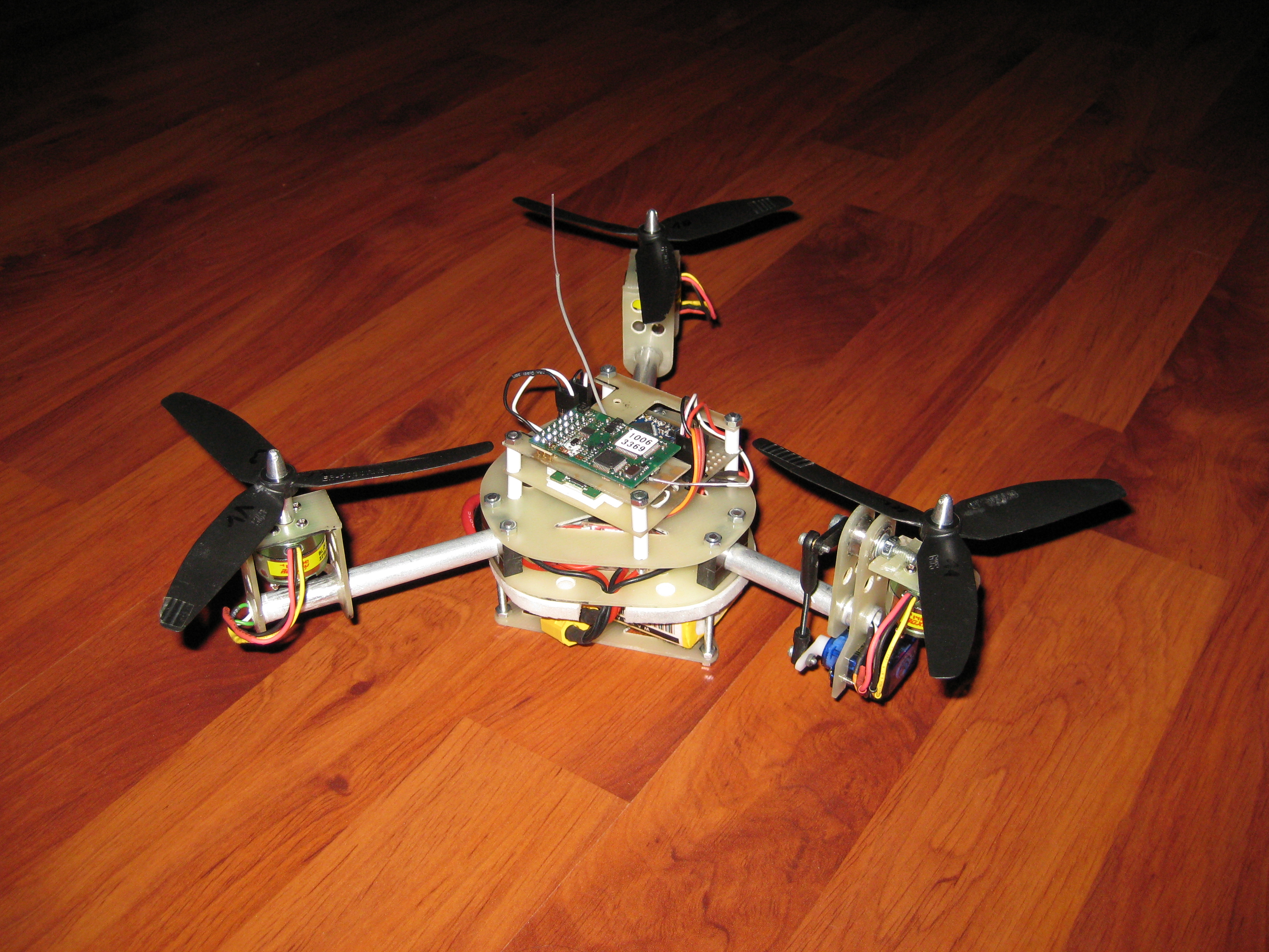

so, der Tri ist fertig und fliegt wie 'ne eins

#4467 Re: Der WII-Copter ( Selbstbau-Projekt )
wie geil ist das denn !! ??? :thumbright:

#4468 Re: Der WII-Copter ( Selbstbau-Projekt )
Beitrag von r0sewhite »
Ist der niedlich. Wächst der noch, wenn man ihn giesst?

#4469 Re: Der WII-Copter ( Selbstbau-Projekt )
Vor allem die technische Umsetzung finde ich bewundernswert - das ist absolut elegant gelöst. Das ganze in dezentem Matt-Schwarz wäre schon nicht mehr auszuhalten. Hut ab vor soviel Akribie :thumbleft:

ja, ä, weiß nich? kann man denn sowas gießen?
...naja, eigentlich isser wieder viel zu schwer geworden - mit 1350er akku 360g :( ja, ich hätte hätte hätte... M2 gewinde nehmen können, die platten weiter erleichtern (hab ich bei der unteren veruscht, ist grad mal 1g weniger geworden) :( braucht ca 5A im schwebezustand (viel zu viel) und irgendwie sind meine akkus breit, halten nur ca 5min bis 30% und wenn ich dann lad, gehn grad mal 700mah rein (in die 1350er)
aber, was mir unangenehm auffällt, - ich habe extra die roxxy motoren gekauft, aber unwuchtig sind die genauso wie die billigen aus HK :(
