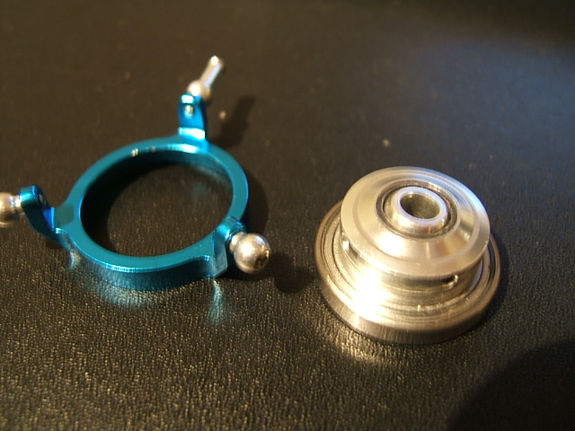

Hallo Zusammen
So soweit so gut ( Danke Criz )

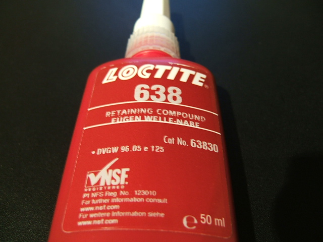

Ich habe nur den Füge Welle Nabe Loctite aber ich glaub der müßt auch gehen oder?
In welche richtung muß ich den das kugellager runterziehen von dem Innenteil nach oben oder unten ( Also richtung Tisch) weg?
Denn das sitzt leider noch bomben fest? Trotz warm machen?
Gruß Thomas

Das Innenteil muss vom Tisch weg/hoch. Kleber ist OK. Wichtig: nach dem Kleben mindestens 12h trocknen lassen!
Grüsse Wolfgang

Sprich also Kugellager richtung Tisch drücken oder?( Sorry weiß grad nur nicht ob du mit Innenteil, das ganze mit lager meinst oder nur das Aluinnenteil.
Gruß Thomas

Gaaanz einfach - aber zum Verzweufeln:
Align-TS-Kugellager sind keine Normteile.... die neuen (mit dem Alu-Teil mit Nylon-Lagerung der Kugel) haben einen innendurchmesser von 18,5 mm (die alten mit Plaste-Aussenring haben 17...).
Zum Bild nochmal: das Kugellager bleibt auf dem Tisch liegen, der ALU-Einsatz muss nach oben rausgedrückt werden.
Grüsse Wolfgang

Hi Wolfgang
So nach beherztem drücken mit der Presse im Geschäft
ist auch das lager entlich ab. und neu Verklebt.
Danke nochmal
Gruß Thomas
