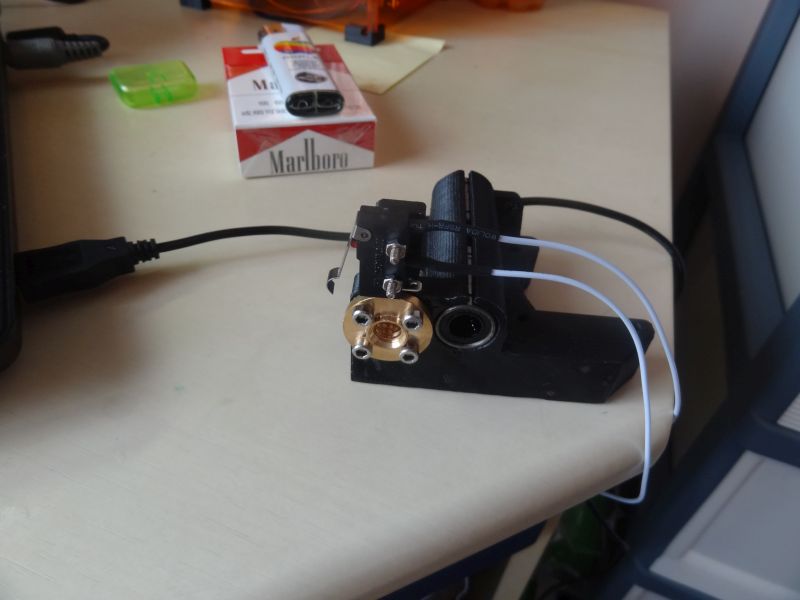

Druckergebnisse - Bilder folgen später. Als erstes habe ich die 4 Unterstellfüßchen für den Drucker selbst gemacht. Dann hauptsächlich "optische" Teile zum Anschauen, Namensohrringe für die Kinder, Teeservice für die Playmobil-Kita.

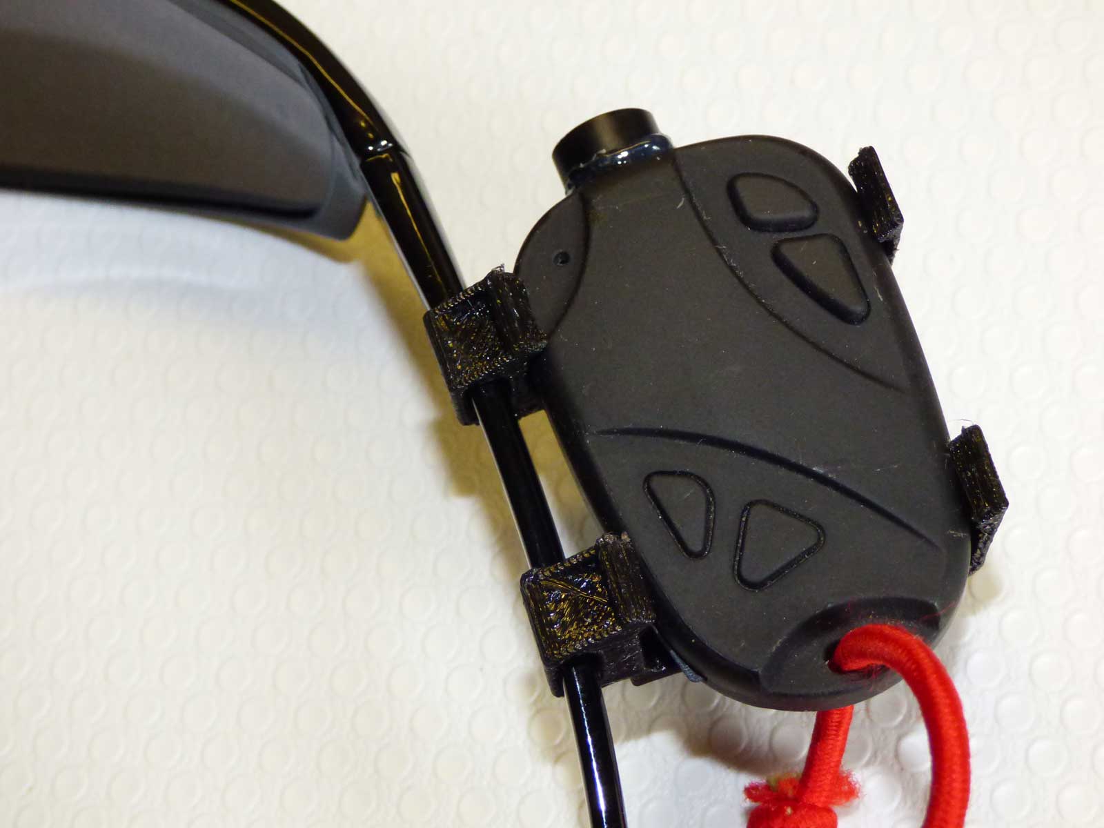

Dann hab ich mir einen Keycam-Halter bei Thingiverse gesaugt - leider hat der von seiner Grundkonstruktion deutlich Untermaß, aber das Ergebnis kann sich sehen lassen.

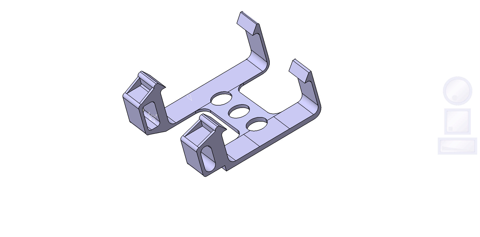

Also habe ich einen eigenen Keycam-Brillenclip konstruiert, der dürtfe in 15 Minuten vom Drucker hüpfen. Werde da sicher kosntruktiv noch nen 2. Schritt brauchen, aber dass hat nix mit dem Drucker zu tun als vielmehr mit meiner Unfähigkeit,die Druckfähigkeit beim Konstruieren richtig zu berücksichtigen. Ein paar DOs and DONTs habe ich noch nicht verinnerlicht.
Dennoch, die Grundeinstellungen taugen soweit, das befürchtete wochenlange Optimieren von Fummelparametern war bisher nicht nötig, mit Defaulteinstellungen entsprach das alles meiner Vorstellung - eher besser als erwartet, und auch stabiler als befürchtet.
andi
acanthurus
Beiträge: 3348
Wohnort: Kreis Ludwigsburg
#49 Re: 3D-Druck für DAU
Beitrag von acanthurus »

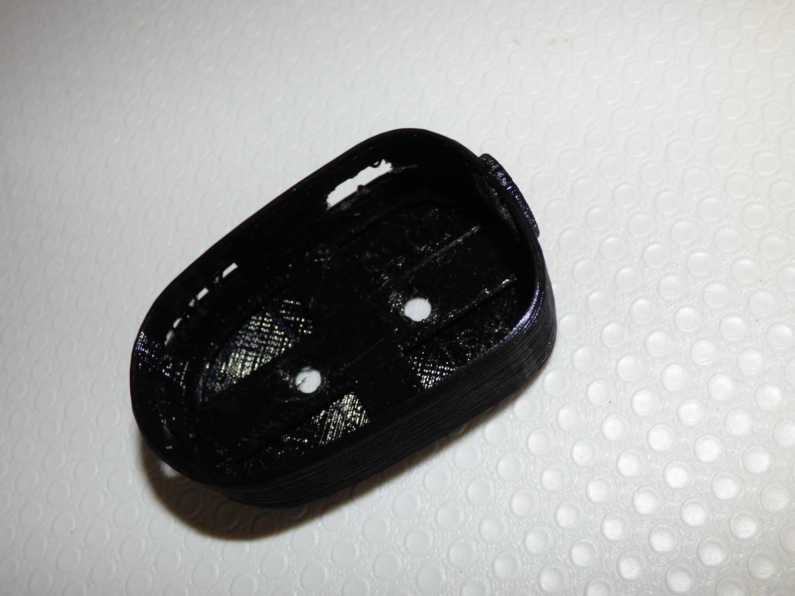

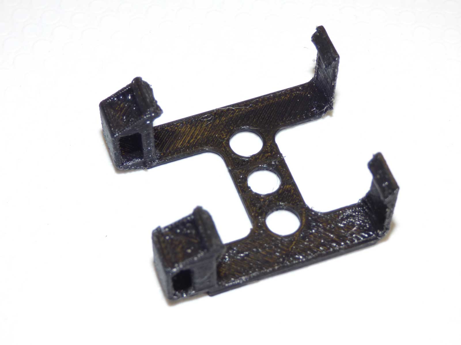

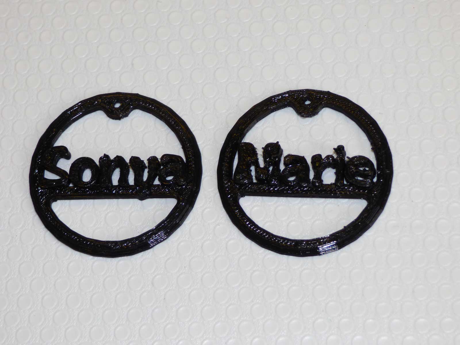

Hier mal die Ohrringe für meine Mädels: 35mm Durchmesser, ca. 4mm stark. Keine Stützstrukturen erforderlich. Druckzeit im "groben" Raster (0,2mm) ca. 17 Minuten pro Stück. Die "Eckigkeit" des Rings kommt nicht vom Drucker, sondern aus dem STL-Export in Catia. Dort hatte ich nur die groben Standardsettings, damit werden Kreise schnell mal zu Stoppschildern ;)
Sieht aber auf dem Bild aufgrund der Blitzlicht-Reflexe irgendwie unsauberer aus als in real life. Sind da auch noch nicht nrichtig entgrated/gesäubert.
Dann der Keycamhalter zum Anschrauben aus Thingiverse.
Reichlich Plastik, dennoch dünne Wandstärken. Die Bohrungen hat er ohne Stützstrukturen geschafft. Druckzeit ca. 68 Minuten.

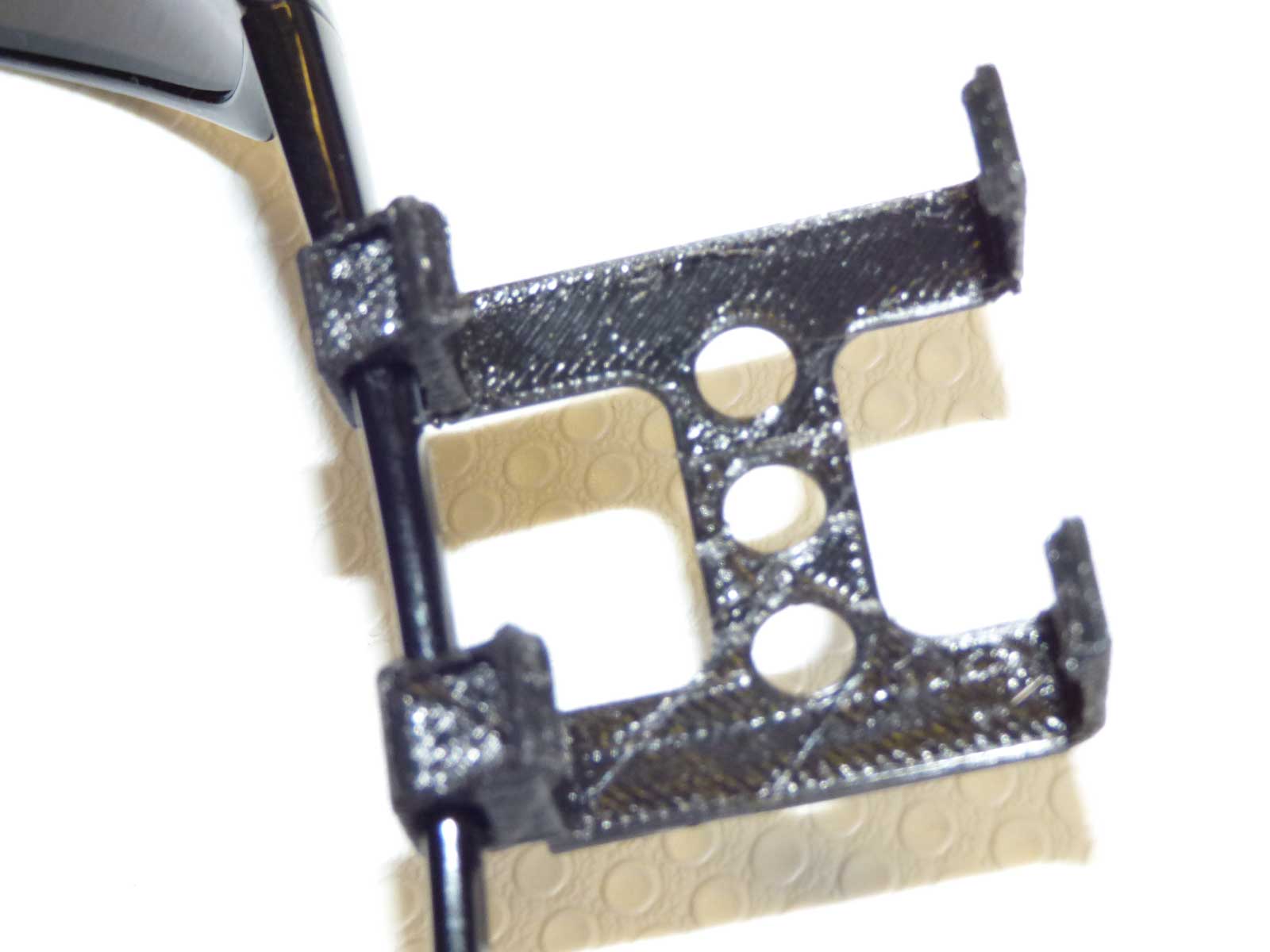

Mit Catia hab ich mir dann einen eigenen Keycam-Halter gemacht. So sah das im Entwurf aus
und das kam dabei raus - nur grob entgratet und die Stützstruktur (überhang links) entfernt. Diese währen vermutlich nicht nötig gewesen. Druckzeit ca. 36 Minuten
Über den Brillenbügel geschoben..
und keycam eingeklipst. Funktioniert erstaunlich gut, vielleicht noch etwas zu dünn ausgeführt (Clip-Flanke hat 0,8mm Wandstärke), dafür schnalzt die cam schön rein und sitzt brauchbar. Eine Angstschnur (rot im Bild zu erahnen) zum Brillenbügel dient als Verliersicherung.
Bilder vom Teeservice muss ich momentan noch schuldig bleiben (Kinder spielen grad damit). Die habe ich feiner aufgelöst, und sie sind sehr klein (Untertasse Durchmesser nur 15mm, darauf auch noch ne Tasse - eben Playmobil-Format.)
Vielleicht reicht das mal als erster Eindruck.

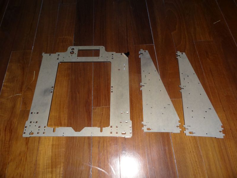

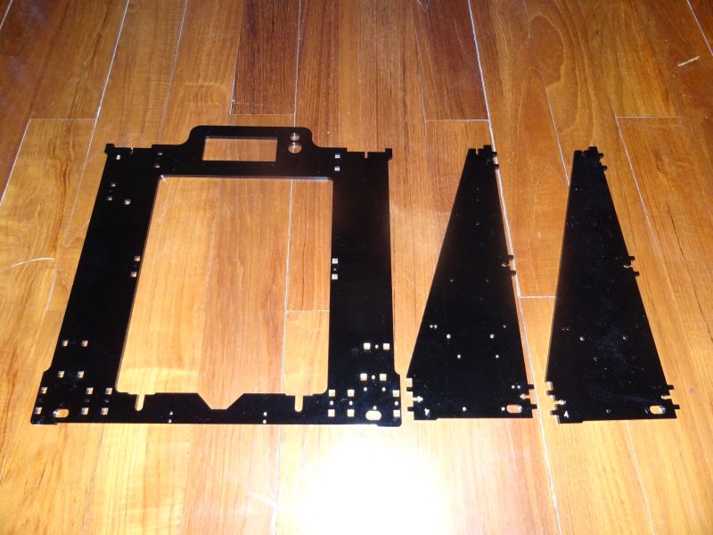

Sodele, stellen wir paar Bilder ein, wie die Hardware wächst.... 8)
Die Hauptteile des Rahmen, in schrecklicher Farbe.... :)
Drucker Bau01.jpg (77.19 KiB) 2085 mal betrachtet

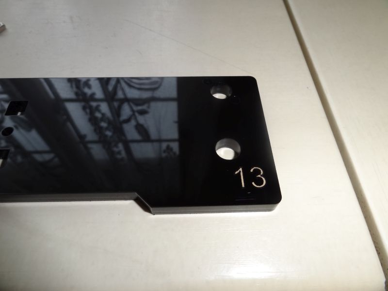

Ohne Schutzfolie sieht´s besser aus !!!
Anmerkung: Das abfummeln der Folie, an allen Teilen, hat mich 1,5 Stunden gekostet :drunken:
Drucker Bau02.jpg (96.31 KiB) 2086 mal betrachtet

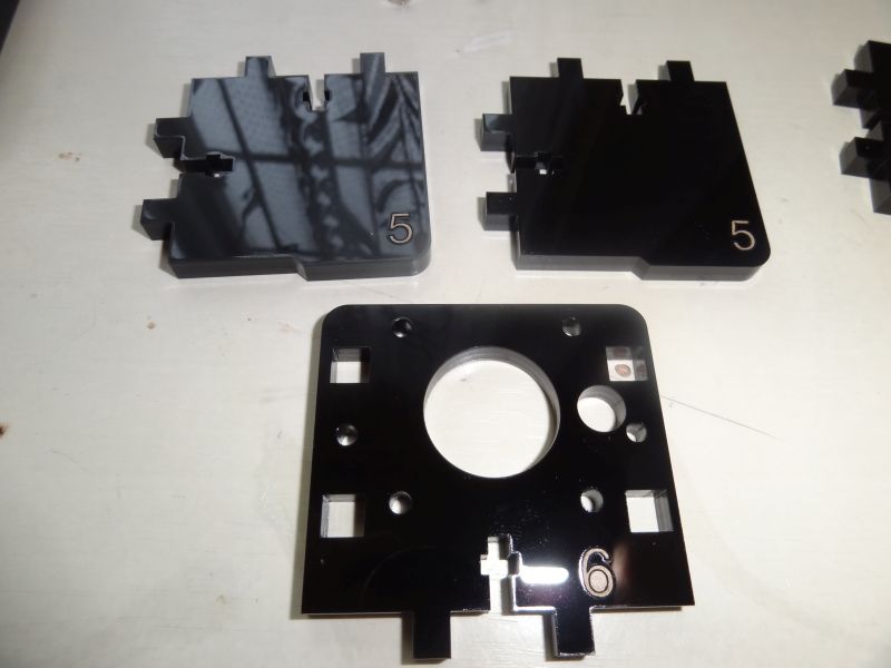

Der Hauptrahmen
Drucker Bau03.jpg (95.16 KiB) 2086 mal betrachtet

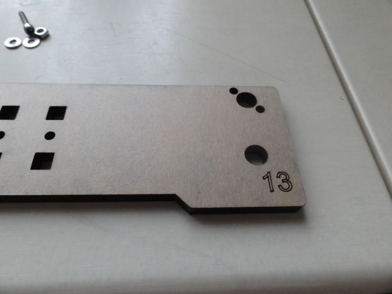

Alle Teile sind nummeriert. Und auch NACH dem befummeln der Folie....
Drucker Bau04.jpg (51.73 KiB) 2085 mal betrachtet
Drucker Bau05.jpg (48.99 KiB) 2086 mal betrachtet

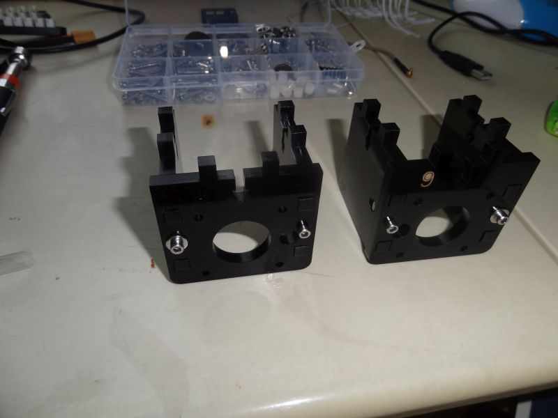

Die Motorhalter der Z-Achsen Motoren
Drucker Bau06.jpg (57.95 KiB) 2086 mal betrachtet
Drucker Bau07.jpg (59.86 KiB) 2085 mal betrachtet

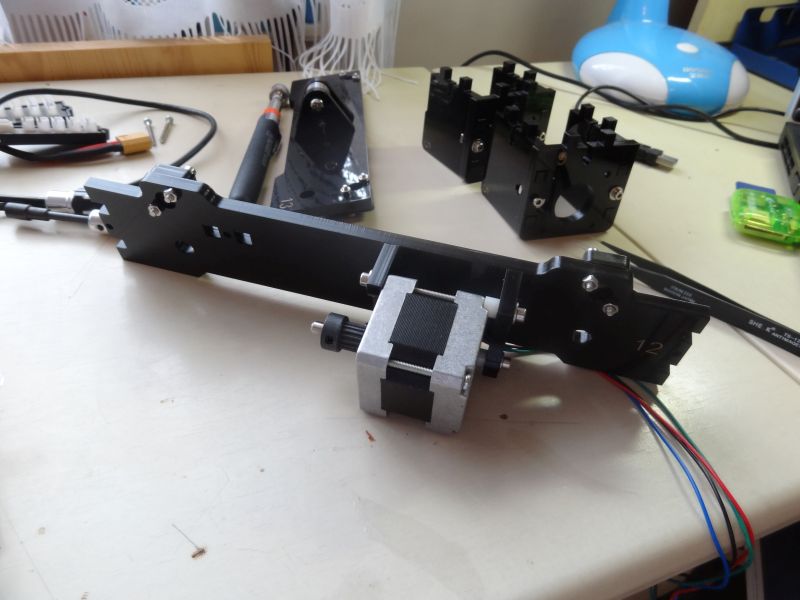

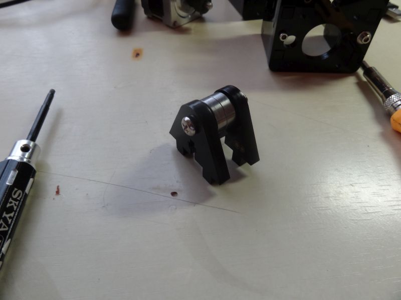

Umkehrrollen mit 2 Kugellagern für den Riemen der Y-Achse und die Halter
Drucker Bau09.jpg (56.18 KiB) 2086 mal betrachtet

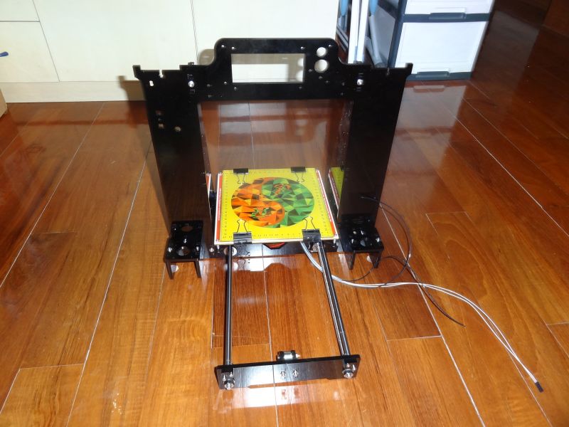

Der Motor der Y-Achse an der Querstrebe für den Hauptrahmen montiert.
Und natürlich schon das Riemenrad aufgesetzt...
Die Begrenzungen für die Wellen (Y-Achse) sind auch an der Querstrebe.
Die Umkehrrollen an der vorderen Querstrebe montiert.
Drucker Bau10.jpg (77.07 KiB) 2086 mal betrachtet

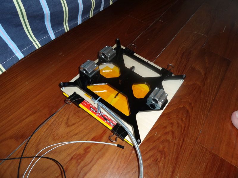

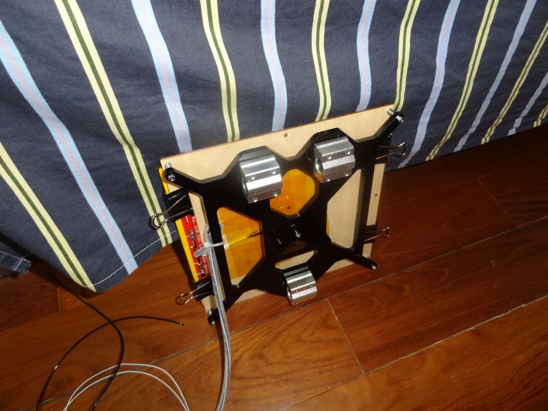

Das vormontierte Heiz-/Druckbett. Wird so geliefert....
Drucker Bau11.jpg (106.68 KiB) 2087 mal betrachtet
Drucker Bau12.jpg (97.31 KiB) 2090 mal betrachtet
Drucker Bau13.jpg (81.45 KiB) 2087 mal betrachtet

Das Druckbett auf die Wellen gesetzt, und die ganzen vorbereiteten Anbauteile der Y-Achse an den Rahmen
Drucker Bau14.jpg (95.19 KiB) 2088 mal betrachtet

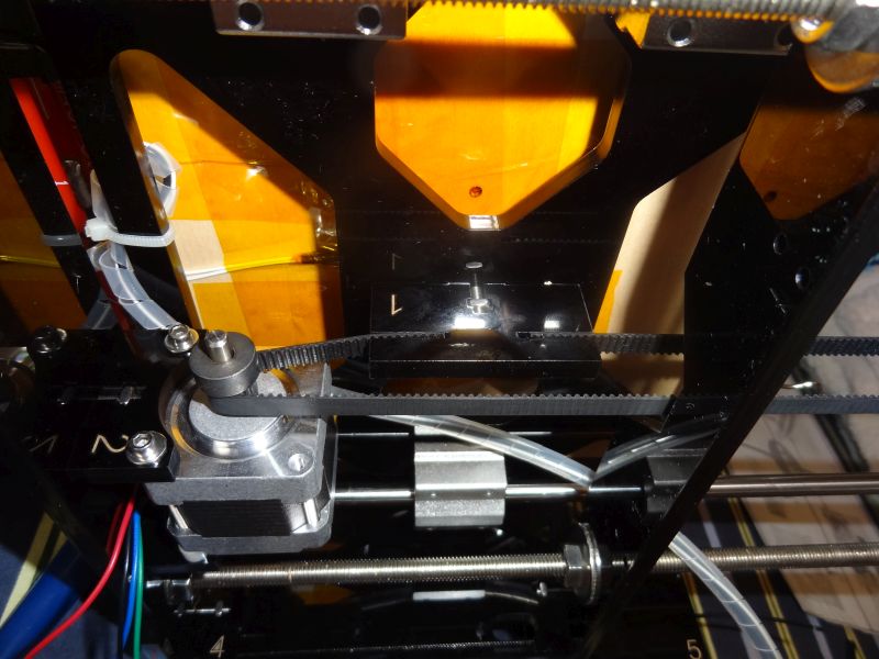

Den Zahnriemen durchführen, spannen und dann einfach nur EINCLIPSEN!
Gut gemacht! Das Teil 1 hat Schlitze mit "Zahnform, so das man nur seitlich einclipst.
Drucker Bau15.jpg (95.97 KiB) 2087 mal betrachtet

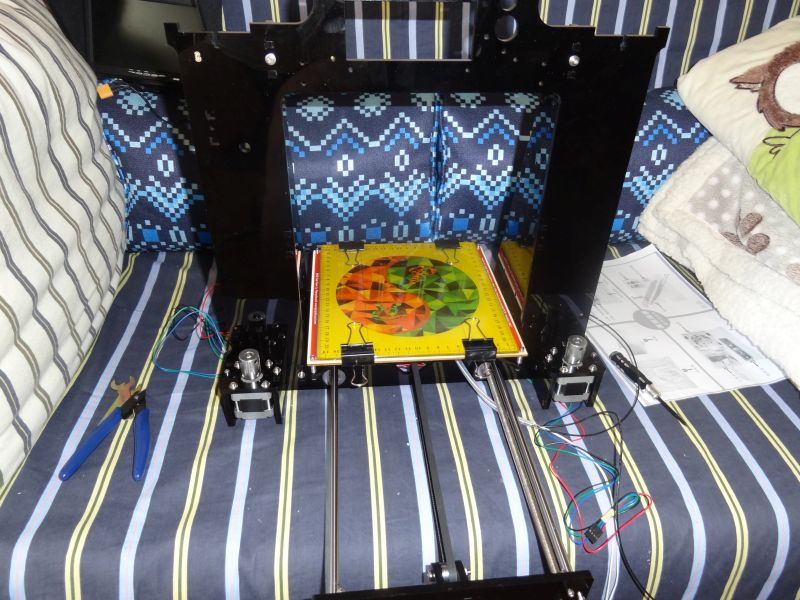

Die beiden Z-Motoren in die Halter und die Kupplungen aufgesetzt
Drucker Bau16.jpg (132.01 KiB) 2088 mal betrachtet
Den Endschalter für 0-Position auf der rechten Achse aufgesetzt.
Drucker Bau17.jpg (114.74 KiB) 2087 mal betrachtet
An der Aufnahme der Z-Achse den Endschalter montiert
Drucker Bau18.jpg (58.43 KiB) 2087 mal betrachtet

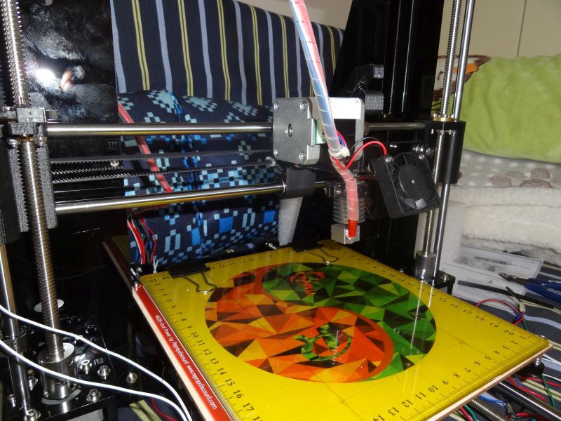

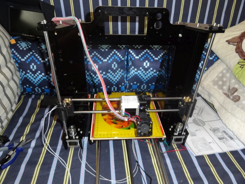

Die beiden Wellen der X-Achse, das kpl. Heizelement in den Führungen der Z-Achse.
Die Z-Achsen in die Bohrungen gesetzt und schonmal oben den Deckel drauf....
Drucker Bau19.jpg (140.92 KiB) 2088 mal betrachtet
Keine Ahnung was hier auf dem Bild gemacht habe :lol: :oops:

Eigentlich kein großer Unterschied zum vorigen Bild,gell ? :oops:

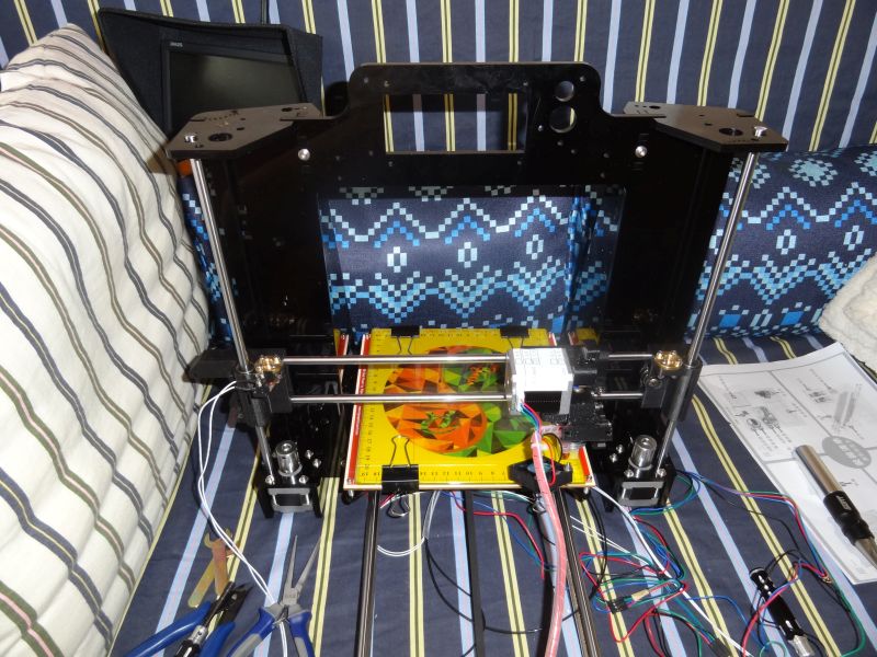

Der Lüfter am Druckelement ist angebracht, und die obere Klemmung der Achsen.
Drucker Bau21.jpg (124.92 KiB) 2068 mal betrachtet

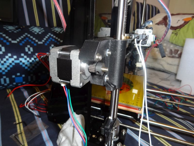

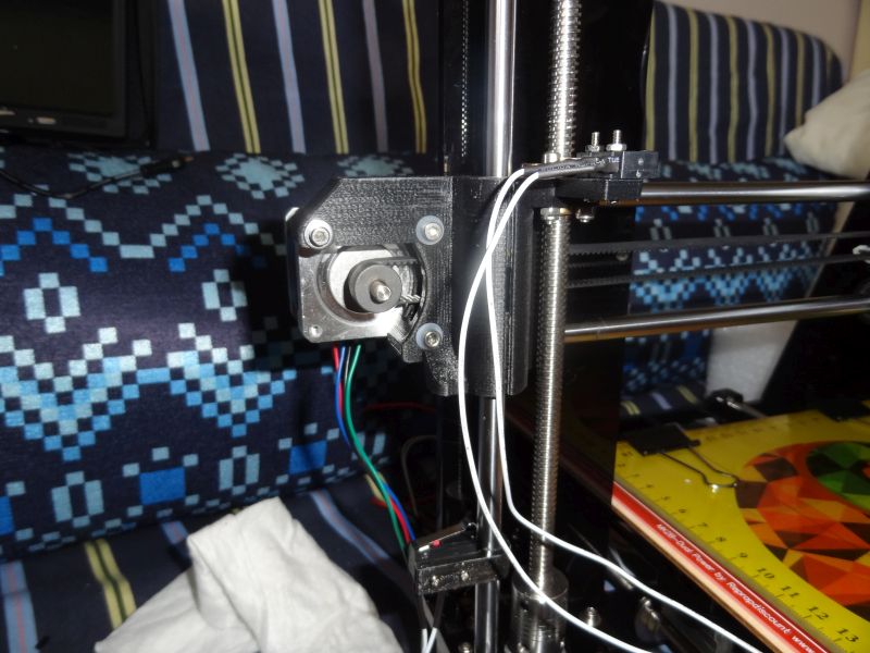

Der Motor der X-Achse ist dran.
Drucker Bau22.jpg (128.69 KiB) 2068 mal betrachtet

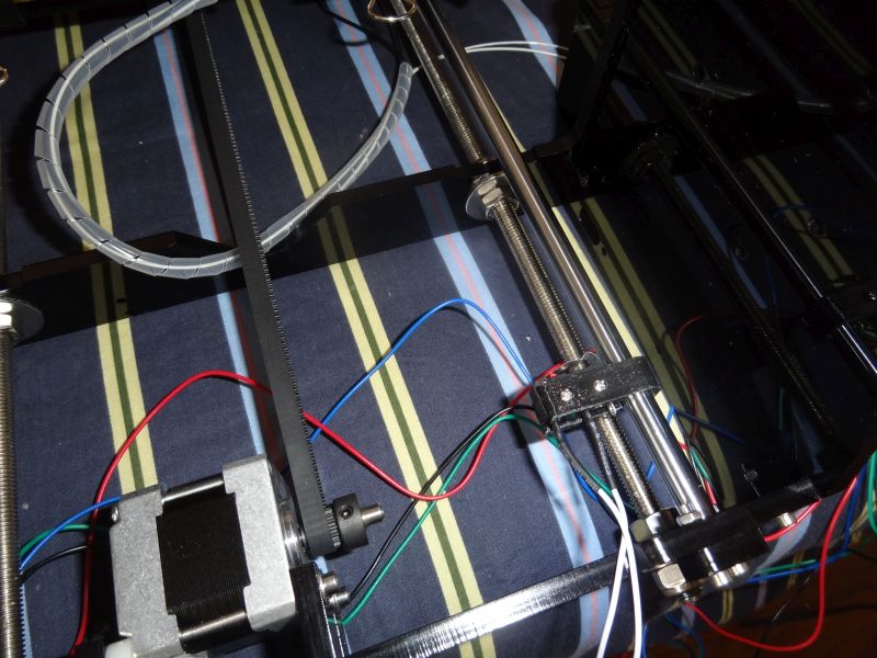

Die beiden Gewindespindeln der Z-Achse eingedreht.
Sind TR 8x2 Gewindestangen.
Die werden dann unten in den Kupplungen geklemmt/befestigt
Drucker Bau25.jpg (128.41 KiB) 2067 mal betrachtet

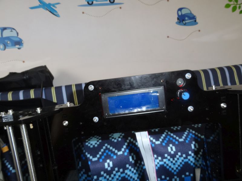

Das LCD-Panel mit SD-Cardreader angeschraubt
Drucker Bau26.jpg (106.01 KiB) 2067 mal betrachtet
Drucker Bau27.jpg (74.97 KiB) 2067 mal betrachtet

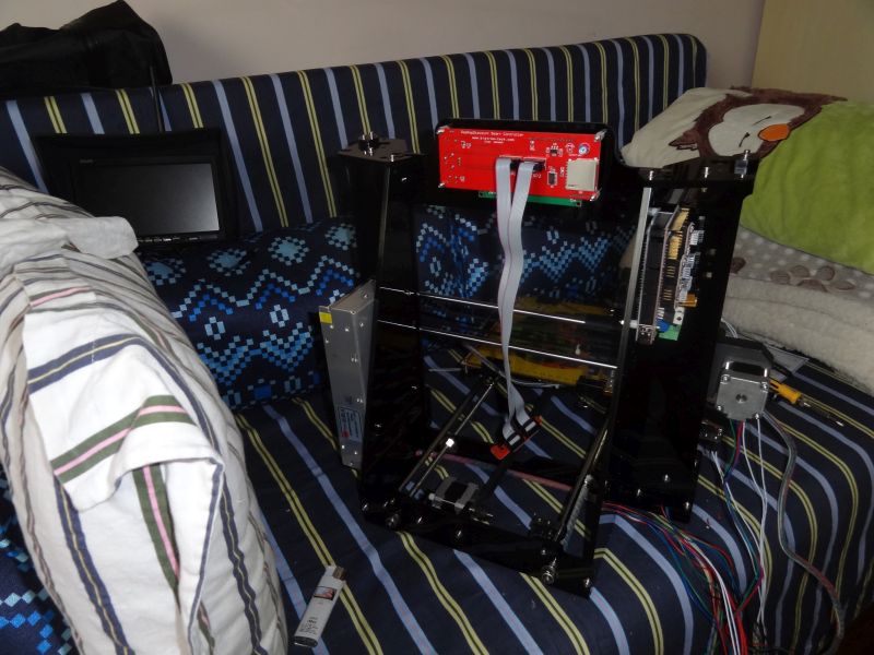

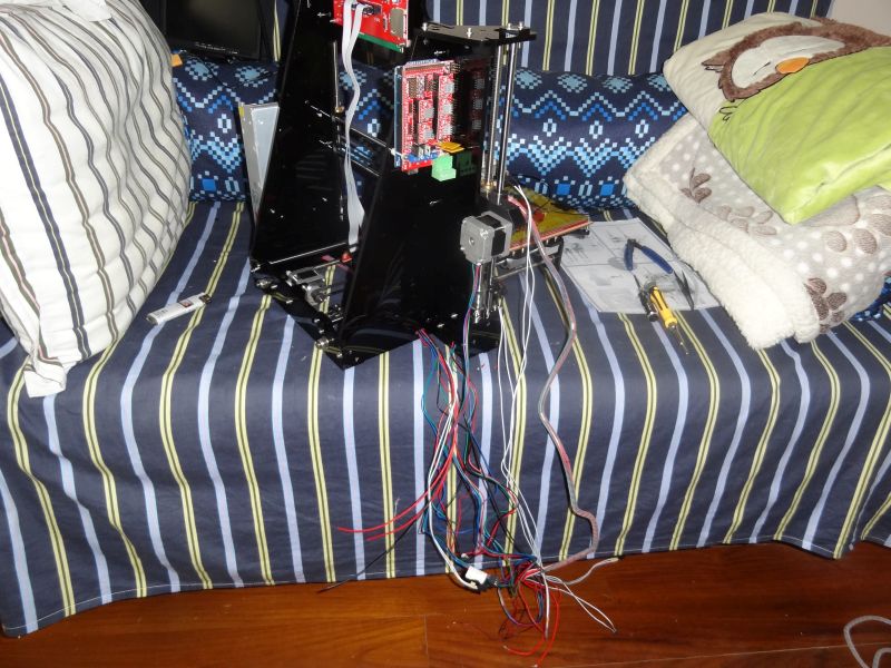

An den Seitenteilen jetzt die Steuerung (rechts im Bild) und das Netzteil dran
Steuerung ist ein Arduino Mega und eine RAMPS 1.4 Platine
Drucker Bau28.jpg (109.22 KiB) 2069 mal betrachtet

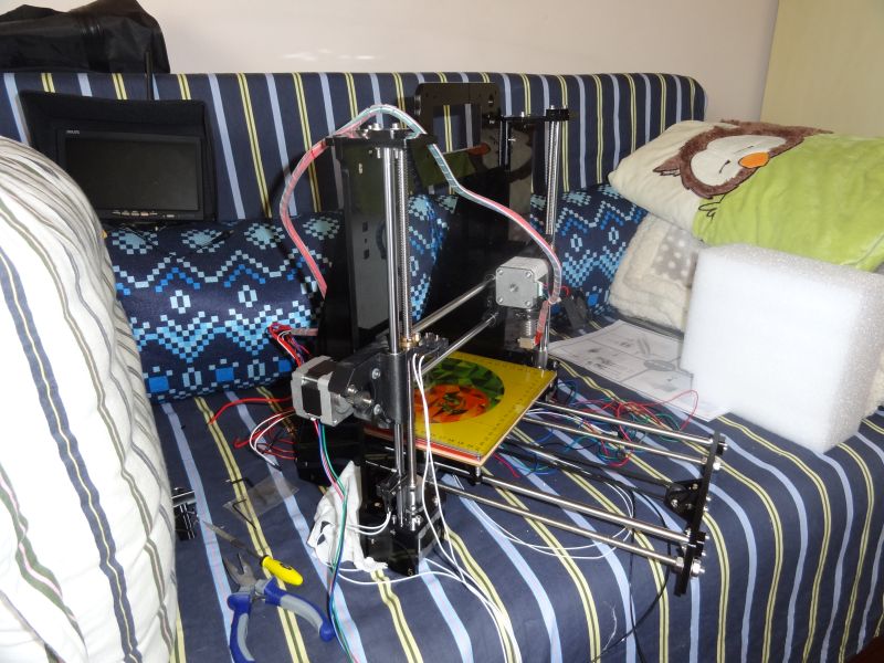

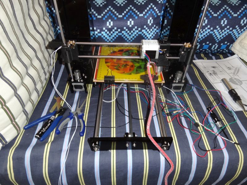

Vom mechanischen her, ist er fertig zusammengenagelt :albino:
Bleibt noch das Kabelchaos.
Drucker Bau29.jpg (136.89 KiB) 2069 mal betrachtet
Ende der heutigen Fotostrecke :mrgreen: :mrgreen: :mrgreen:

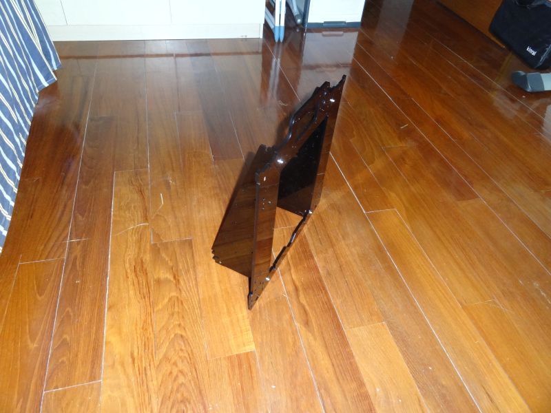

I-wie ist das Bild 25 verkehrt...... :roll:
Aber beim editieren wird alles richtig angezeigt.

Und das übliche Gelaber bleibt euch natürlich auch nicht erspart :bigsmurf:
Der Aufbau der Mechanik war am Samstag erledigt. Und zwar inkl. Mittagessen, Kaffeepausen, einer Quasselrunde mit der Frau auf´m Balkon, usw.
Also wirklich gaaaanz entspannt :)
So´n 3D-Drucker ist da wirklich um Längen simpler wie ein Heli.
Nervig war nur das abfummeln der Schutzfolie.
Der Rest hat erstaunlich gut gepasst (bis auf kleine Kleinigkeiten).

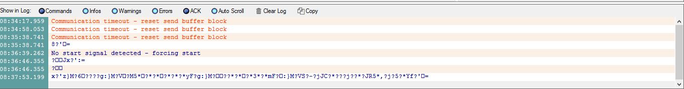

Das "Theater" ging erst am Abend richtig los, als das erste mal Strom auf der Kiste war :oops:
Nach Anschluss am PC ging nix.
Es kamen sehr interessante Textmeldung aus der Software, die leider weder Englisch noch Chinesisch waren :shock:
Alle Versuche das Dingen i-wie ans laufen zu bekommen, sind am Samstag gescheitert.
Deshalb früh ins Bett, und am Sonntag wieder frisch ans Werk :blackeye:
Sonntag vormittag war der Shopinhaber, wo ich den gekauft habe, online.
Somit ein wenig um Hilfe gefragt :)
Aber wie es mit Inhabern eben so ist: Die haben auch keine (wirkliche) Ahnung von dem was sie verkaufen :mrgreen:
Trotzdem sehr hilfsbereit, und er hat mir gleich gesagt das ich mich morgen melden soll, wenn sein Techniker da ist.
Mir hat das aber natürlich KEINE Ruhe gelassen :albino:
Konnte nach meiner Meinung nur aus der Soft-/Firmware kommen.
Deshalb einfach mal die Marlin-Software aus dem Internet runtergezogen, und auf den Arduiono geklatscht.
Und siehe da: Es spricht mit sinnvollen Zeichen und Worten :D :D :D
Haken an der Sache: Die Marlin-Software ist der "Grundbaustein" und sämtliche Parameter müssen angepasst werden :shock:
Ich habe dann einfach mal frisch von der Leber weg in dem Sketch rumgefummelt, wie ich meinte das es passen könnte :alien:
UND ES BEWEGT SICH !!
Allerdings nicht so ganz wie es soll. Wenn ich in der X-Achse 1mm gestartet habe, hat der 2,5 mm gemacht.
Aber das kann man ja anpassen :oops:
Nachdem ich da ein wenig rumgewurstet habe, hat´s dann sogar einigermassen gepasst.
Das einzige, was ich gar nicht an´s laufen gebracht habe, war das LCD-Panel.
Obwohl, das ist so nicht richtig: Es geht, und zeigt die Temperaturen usw. ABER sobald es Strom bekommt, piept der Summer wie verrückt und hört nicht auf :shock:
Also erstma abgeklemmt.... Ist eh unwichtig :lol:
Der erste Start im "Tippbetrieb" der Z-Achse war auch interessant.
Die Kiste hat ja 2 Motoren, die gleichsinnig drehen sollen. Diese werden an EINEM Ausgang betrieben.
In der Anleitung war beschrieben, wie man die jeweils 4-poligen Kabel durchtüdeln und miteinander verbinden soll, damit das klappt.
Aber Überraschung: Es war ein fertig konfektioniertes Kabel dabei :)
Die RICHTIGE Überraschung war jedoch, das das Kabel nicht funktioniert :drunken:
Ein Motor dreh rechtsrum, der andere linksrum :albino:
Also kurzerhand den Seitenschneider aus der Tasche, und ZWACK.....
Nachdem ich das wie in der Anleitung beschrieben, zusammengetüdelt habe, klappt alles fein :D
Naja, und dadurch das meine Parameter für den Extruder-Motor auch nicht stimmten, habe ich mir gleich beim ersten Test das Hotend verstopft :drunken:
Dann also noch das kpl. demontiert, und wieder vom Material befreit.....
Im Anschluss daran war es dann Zeit, sich in´s Schlafgewand zu hüllen und sich entspannt niederzulegen 8)
denn im Grunde funktioniert das meiste ja :D
Heute morgen dann mit dem Techniker Kontakt aufgenommen.
Der wusste schon Bescheid das ich mich melde.
Habe ihm dann kurz verklickert was ich alles gemacht habe, und wo das Problem lag.
Er hat mir dann direkt die ganzen passenden Parameter und die kpl. Firmware gesendet.
Tja, die werde ich dann mal testen, wenn Feierabend ist, und ich Lust und Laune habe :albino:
Meine Meinung bisher: Trotz der "kleinen" Softwareproblemchen, bin ich rundum zufrieden :mrgreen: :mrgreen: :mrgreen:
