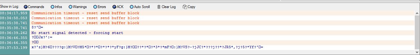

Das "Theater" ging erst am Abend richtig los, als das erste mal Strom auf der Kiste war :oops:
Nach Anschluss am PC ging nix.
Es kamen sehr interessante Textmeldung aus der Software, die leider weder Englisch noch Chinesisch waren :shock:
Alle Versuche das Dingen i-wie ans laufen zu bekommen, sind am Samstag gescheitert.
Deshalb früh ins Bett, und am Sonntag wieder frisch ans Werk :blackeye:
Sonntag vormittag war der Shopinhaber, wo ich den gekauft habe, online.
Somit ein wenig um Hilfe gefragt :)
Aber wie es mit Inhabern eben so ist: Die haben auch keine (wirkliche) Ahnung von dem was sie verkaufen :mrgreen:
Trotzdem sehr hilfsbereit, und er hat mir gleich gesagt das ich mich morgen melden soll, wenn sein Techniker da ist.
Mir hat das aber natürlich KEINE Ruhe gelassen :albino:
Konnte nach meiner Meinung nur aus der Soft-/Firmware kommen.
Deshalb einfach mal die Marlin-Software aus dem Internet runtergezogen, und auf den Arduiono geklatscht.
Und siehe da: Es spricht mit sinnvollen Zeichen und Worten :D :D :D
Haken an der Sache: Die Marlin-Software ist der "Grundbaustein" und sämtliche Parameter müssen angepasst werden :shock:
