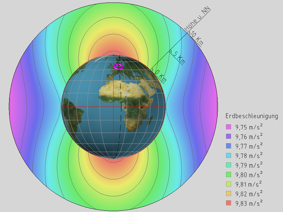

Da ich Meßflüge bei mir in Darmstadt und in Schmnoldow mache, wollte ich die Einflüsse der verschiedenen Erdanziehungen ausschließen.
Mir war zu Ohren gekmmen, das die Erdanziehung bzw. Erdbeschleunigung an verschiedenen Stellen und Höhen verschiedene Werte aufweist.
Die Kurzversion vorne weg: Den Aufwand war das Ergebnis (die Unterschiede) nicht wert. :blackeye: Aber immerhin wieder etwas gelernt.

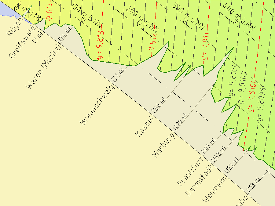

Also ich habe mir von den Eichämtern eine Formel besorgt, mit der man anhand des Breitengrades und der Höhe (über NN) die Erdbeschleunigung berechnen kann. Damit auch etwas erkennen kann, habe ich die Höhe stark überhöht gezeichnet. Dies ist dabei heraus gekommen:
Dann habe ich einen "virtuelle" Schnitt von Darmstadt nach Scholdow durch Deutschland gezeichnet und die Höhen der sich in der Nähe der Route befindlichen Städte auf der Erdkugel eingetragen.
So sieht der Schnitt aus:
In der Schule haben wir immer mit 9,81 m/s² gerechnet. Wenn ich jetzt die Werte für Darmstadt nachrechne, komme ich auf 9,81011 m/s² :cry:
Für Schmoldow sieht es es schon etwas anders aus (da kann man sich schon einreden, das der Aufwand sich gelohnt hat) Flugplatz in Schmoldow: 9,814088 m/s²
