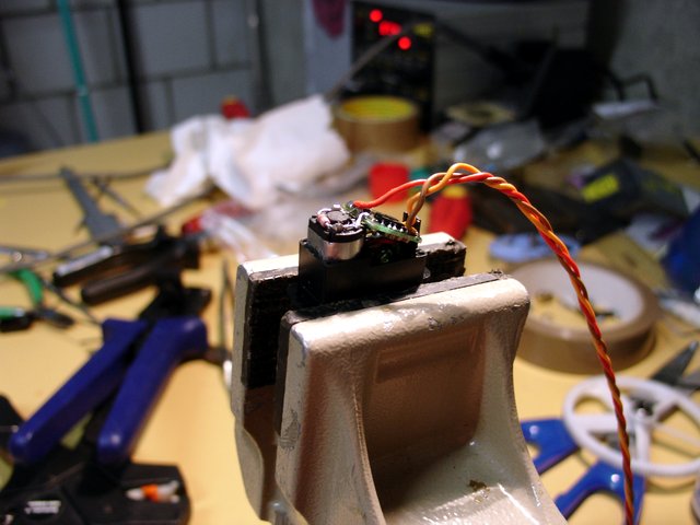

@Crofter: kann die Länge leider nicht mehr messen, habe überall andere Kabel drangelötet (siehe Bilder). Das originale Kabel dürfte - wie hier schon mehrmals erwähnt - ca. 6-7cm messen.
Bevor jetzt jemand das selber Löten als höchst fraglich hinstellt, möchte ich feststellen, dass bei einer originalen Futaba-Lötstelle ein Kabel ohne grosse Krafteinwirkung einfach so abfiel. Eine Begutachtung der Lötstelle zeigte dann, dass das Pad auf dem PCB nicht sauber mit Lötzinn benetzt war und sich das Kabel mitsamt dem ganzen Lötzinn einfach gelöst hatte. Werde die Lötstellen beim schon montierten S3110 am Heck diese Tage auch noch nachlöten.
S3110 mit originalem und customized Kabel. Und HS-55 Ruderhorn ;)).
S3110 Innenleben. Etwas unschön: Futaba-Lötstellen werden ihrem Namen teilweise nicht gerecht...
