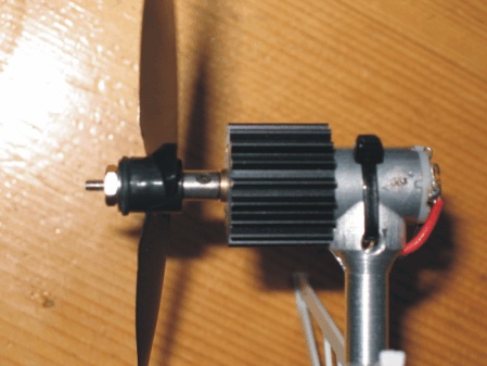

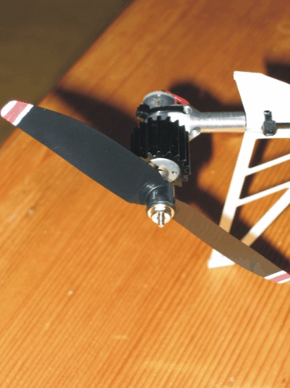

Genau, Agrumi DD-Halterung, diverse Heckrotoren (ich bevorzuge den Mini-Dragonfly wegen des Mitdehmers) und Kühlkörper gibt´s alles beim e-heli shop Über die Lebensdauer kann ich auch noch nichts sagen, aber in den Ami-Foren sind aussagen von "3 mal so lang" bis "ewig"... dürfte für Schweber und normal Rumflieger also lange halten.
Den Rotor habe ich "falsch rum" auf den Motor geschraubt, um die Originale Drehrichtung des Motors zu beizubehalten. Blades idee mit der Heckrotor-Luftstrom-Kühlung ist auch interessant, aber ich habe mal wo glesen, dass "falsch" gepolte Bürsten noch weniger Haltbarkeit haben.
Natürlich Bürsten immer einlaufen lassen (hatte das für selbstverständlich gehalten...)
PS: die weisse Heckflosse ist auch vom Mini-Dragonfly. Finde ich ganz gut zur Richtungserkennung (und ist robuster als das Folienfähnchen an der Standard Heckstütze)
noch ein paar bilder von meinem DD:
- DD1.jpg (46.73 KiB) 1513 mal betrachtet
