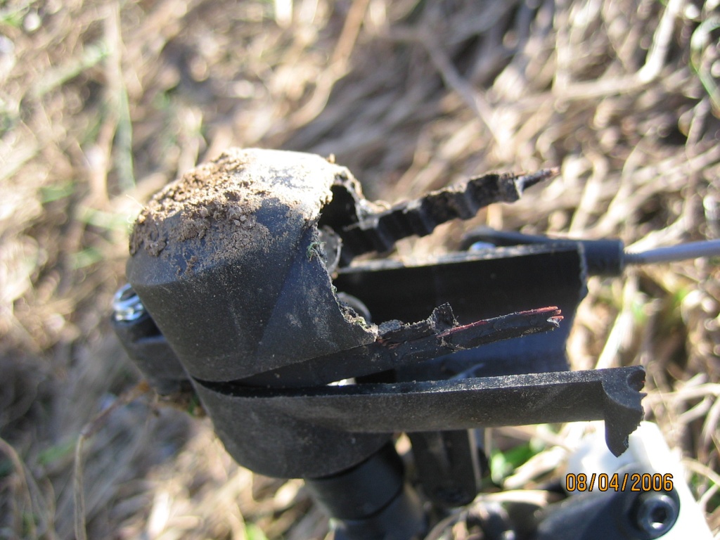

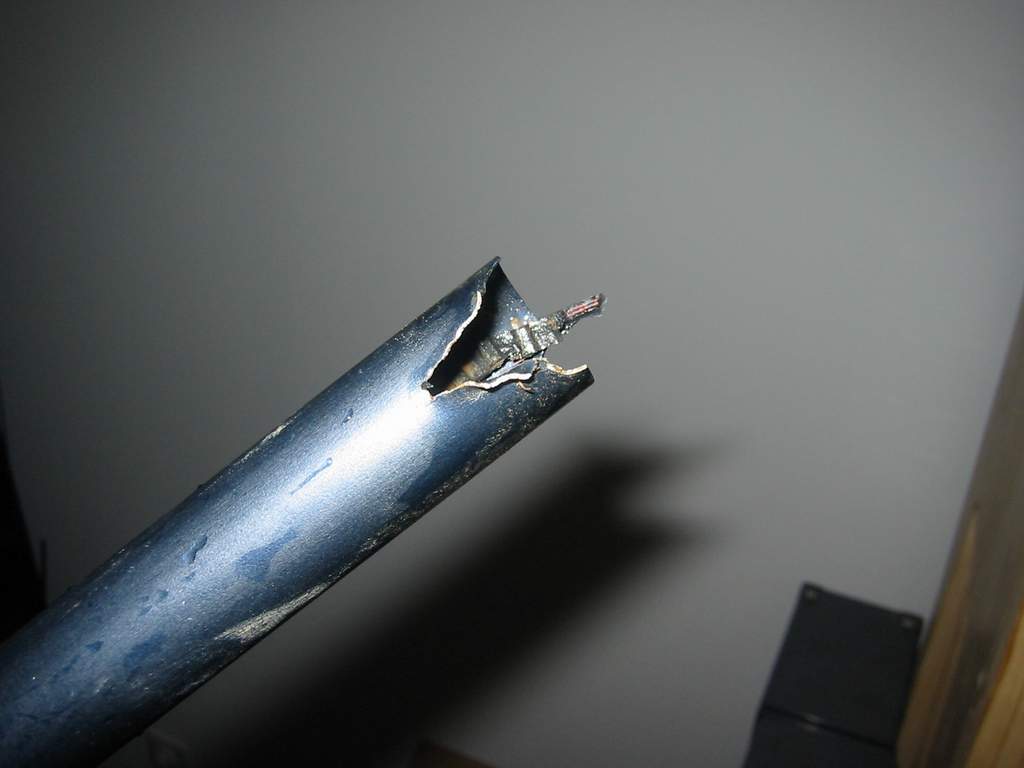

ich muss eh erstmal bisschen basteln. Das Wochenende war Kaputtmach-Tag.
Auf dem Bild das hintere Ende des Logo Heckrohrs...

Doch... aber nicht freiwillig! Irgendwie hat ploetzlich das Heck gekreiselt, vor zwei Wochen habe ich noch den Heckriemen nachgespannt.
Ich vermute dass der Heckriemen gerissen ist, oder hat sich sogar waehrend dem Flug in das Heckrohr geschnitten. Hmm keine Ahnung.
Finds brutal, dass sich der Heckriemen 1cm durch das Heckrohr gefraest hat. Da ist dann doch mehr Kraft dahiner, als man so denkt.
