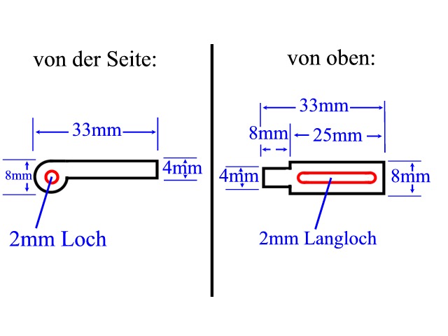

Kein Problem!
Das Teil braucht man 4 Mal! Das wird dann einfach mit den Schellen am LG festgeklemmt!
Dann kann man eine CFK-Platte mit Hilfe von vier Schrauben in den Langlöchern befestigen:
- fräszeichnung.jpg (40.2 KiB) 437 mal betrachtet

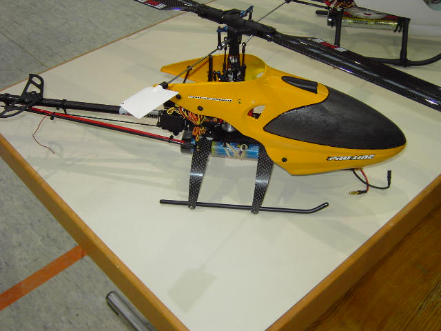

Wie dick sollte das Alu für diese Art von Gestell sein??
Mehr wie 2mm, auf keinen fall weniger, sonst wird es unstabil und verbiegt sich leicht, oder?

#48
Für welches Gestell meinst du jetzt?
An dem auf deinem Bild, sehe ich nix aus Alu...

#49
warscheinlich will er das carbon aus Alu machen ??

#50
Ich dachte erst, dass ich dieses gestell aus Alu mache, aber eckick, schräg nach unten und nicht rund halte ich für einfacher und besser, oder was meinst ihr?

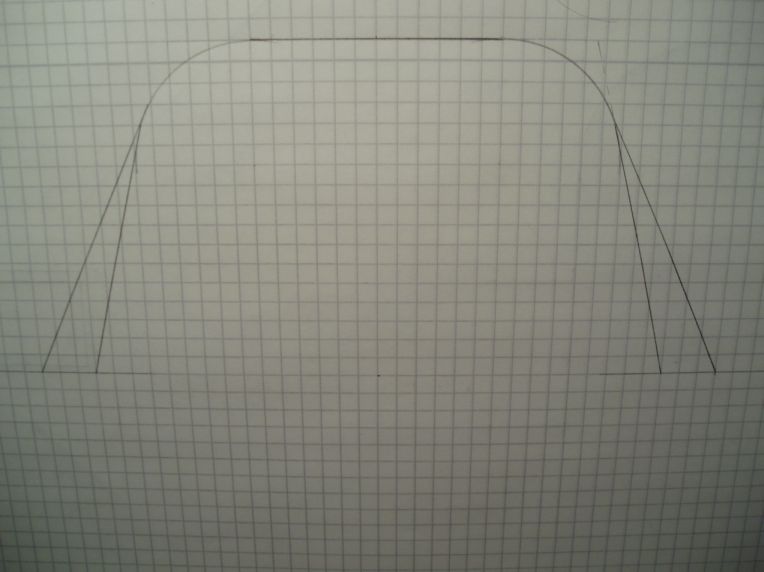

ich habe nun mal ein landegestell gezeichnet.
Ist das so machbar?
Das gestell ist nun oben 60mm gerade, dann kommt ein 30mm großer Radius, tief ist es insgesamt 85mm und unten ist es 150 oder die äusere linie 180mm breit. Das Alu wird wahrscheinlich 3mm dick sein.
Ist das Gestell so machbar??
Geht die äußere linie auch, die währe mir lieber, ich weiß nur nicht, ob es sich dann verbiegt, bei der landung.
Bitte schreibt heute noch eure meinung, da ich morgen früh eventuell anfange

....bin kein Statiker, aber ich würde nach der inneren Linie Biegen, da die äußere doch etwas zu schräg ist bei Alu obwohl es 3mm sind...generell würde ich zu einer Querversteifung neigen wenn ich soetwas Basteln würde..also auf nummer sicher gehen....kommt auf das Gewicht des Hubi's an und bei Unsanften Landungen kommt noch einiges mehr an "Energie" auf was das Landegestell Absorbieren muss, da Aluminium nicht so biegsam ist und vor allem nicht in die Ursprungsform nach belastung zurückkehrt wie gewisse Kunststoffe (Agrumi's Landegestell z.B.)
Ist eben meine Meinung..
Richard

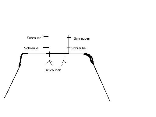

Kannst du eine skizze von einer Querversteifung wie du es nennst machen?

So stelle ich mir das dann nachher vor, ein U profiel, das Alu wird und da wird dann das LG dran geschraubt. Die rundungen sind dann halt runder

#55
Und wie genau willst du das am Spirit festbekommen?
Denn das Chassis hat ja nur oben Löcher für Schrauben und unten diese Öffnungen für diesen Knubbel...
Obwohl, du hast ja das Plastik Chassis, da kannst du ja leicht bohren...
- piccolomomo
- Beiträge: 3262
- Registriert: 09.10.2004 18:43:31
- Wohnort: Weil der Stadt
#56
die zwei schrauben die Du da unten reindrehen willst, kannst Du vergessen
Warum?
Weil da kein Gewinde vorhanden ist
Moritz
Warum?
Moritz

#57
Moritz
Nein, unseres ist auch aus Alu *ätsch*Obwohl, du hast ja das Plastik Chassis, da kannst du ja leicht bohren...
Moritz

#58
Dann mache ich halt die untere Platte von dem U-Profil dicker, dass ein gewinde reinkann

#59
Dann bohr ich halt am Chassi noch ein loch unten rein, das macht doch nichts aus
Vorne kann ich in den Kabienenhalter noch ein Aluklötzchen reinmachen, dass das gewinde super gut sitzt, nur wie mach ich es hinten, da ist ja die Welle

#60
Ich habe gerade gesehen, dass bei der befestigung von der welle ja vier löcher sind, das passt dann perfekt
