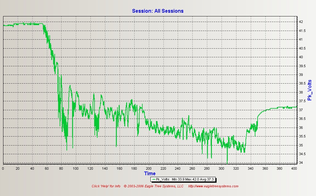

Ich habe bei meiner Messung die ich ganz am Anfang gepostet habe mal alles bis auf die Spannung weggelassen. Die Messung habe ich übrigens mit einer Sample Rate von 10Messungen/ Sek. gemacht.
Min. 34.1 Max. 41.9 Avg. 37.3 also 3.73 V/Zelle. Nicht schlecht bei einer Belastung von Max. 71.8A und einer durchschnittlichen Belastung von 20.3A.
T-Rex 600CF 10s_Volt.jpg (230.08 KiB) 811 mal betrachtet
genau da ist das Problem bei deiner Kurve : Ohne Strom uninterressant.
Es ist leider nicht erkennbar welche Spannung bei welchem Strom du noch hast.
Nur auf diese Kurve bezogen müsstest du so Abstimmunen, das du auf eine Drehzahl Für 32 Volt kommst, um mit einer stabilen drehzahl zu fliegen.
Gruß Frank
