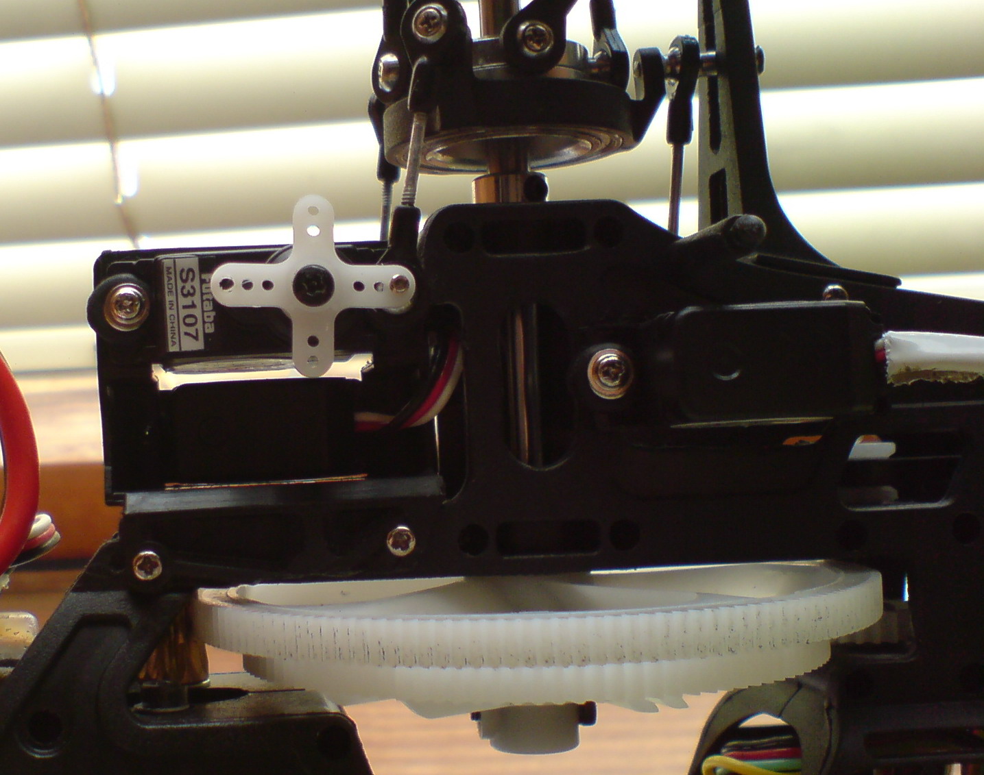

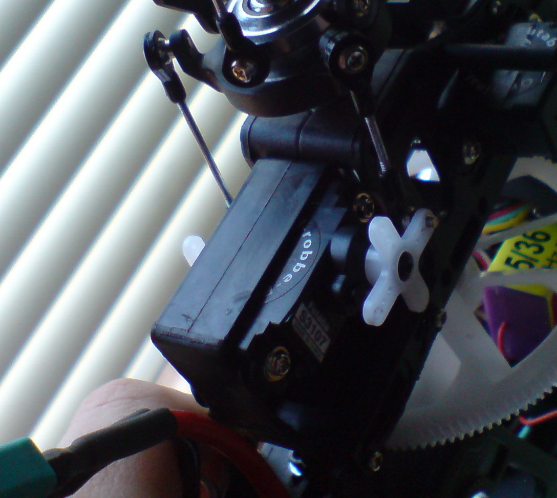

Hallo erstmal und vielen Dank für die gute Anleitung
hab meinen XL CDE auch auf Direktanlenkung umgebaut und bin soweit ganz zufrieden mit dem Ergebnis, nur Servoarme müssen noch verlängert werden
Gestänge lassen sich weiter verwenden, musste garnichts nachkaufen

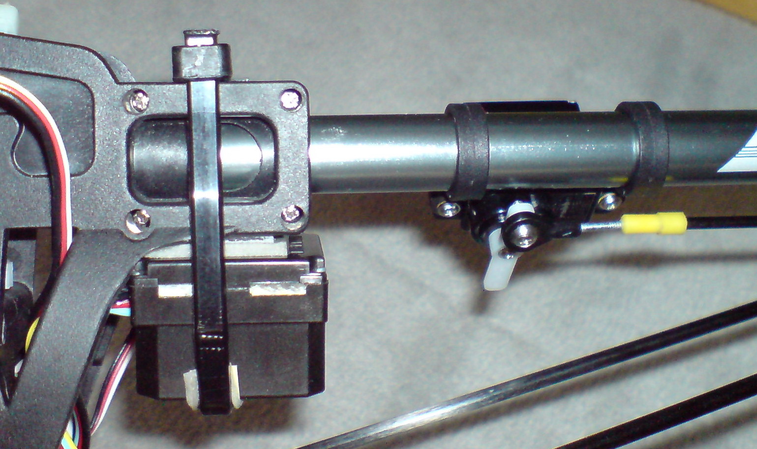

Hat jmd Erfahrungen ob die S3107 das packen an der TS und wie lang hab ihr das Ruderhorn am Heckservo ? (Abstand Mitte - Bohrung) In der Bedienungsanleitung vom Gy401 werden 15-18mm als Richtwert angegeben im Wiki 5-12 je nach Servotyp ( FS61 BB Speed: passende Hebellänge ? )
Der uralte Dremel-verschnitt hat ganz Arbeit geleistet
Vorläufige Befestigung

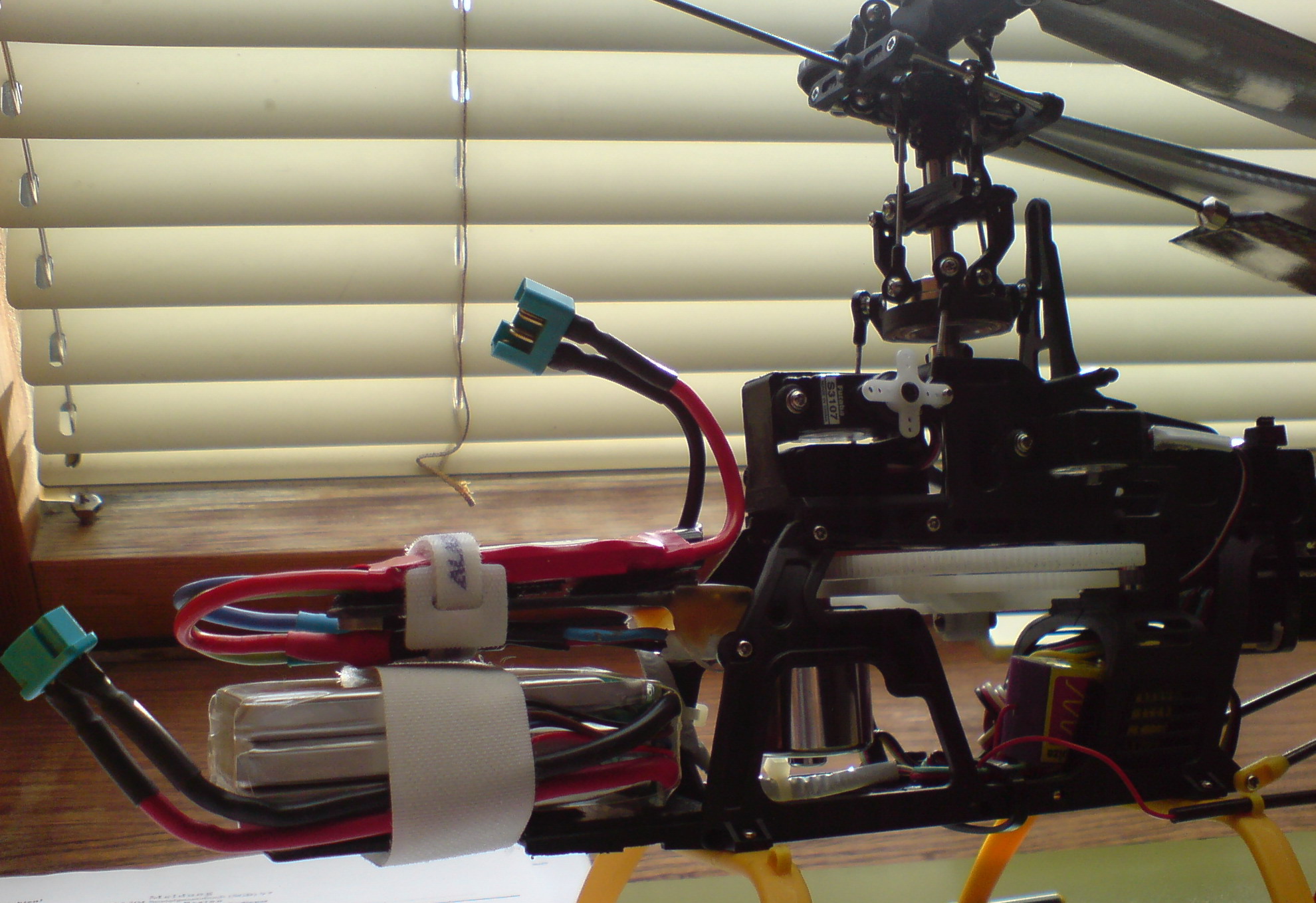

Gyro lieber nach unten gesetzt, damit bei anfängertypischen Manövern mit sog. "negativer Endhöhe" die Paddel dem Gyro nich auf die Pelle rücken...

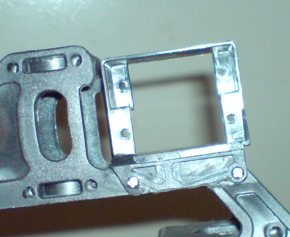

Servohalterung weiter Richtung Hauptrotor verschoben (deutlich zu sehen: Kurze Arme keine Kekse!!!)
Alles schön befestigt, Akku und Regler sind mit Klettklebeband und Klettgurten gesichert

Sieht gut aus.
Ich würde nur das Gehäuse für die vorderen beiden Servos näher an die Hauptrotorwelle setzen.
Dadurch wären deine Gestänge gerader, und du kommt wahrscheinlich besser an die Schrauben vom Motor um den einzustellen.
Bei meinem Umbau bin ich nämlich gerade noch an den Motor gekommen und das war hin und wieder schon ein bisschen nervig :wink:

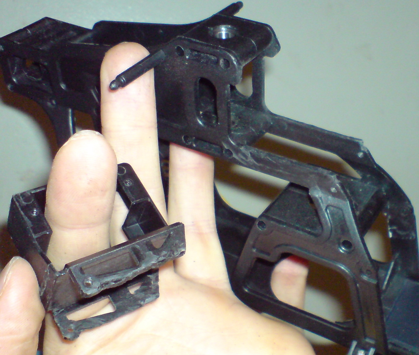

Naja mit längeren Servohebeln wirds sicher gehn und außerdem liegt der Servohalter schon am Rahmen an oben
wie hast du den so nah da ran bekommen ? Halterung der HRW angeschliffen :D ^^
Die Motorbefestigung is zwar fummelig aber mit Inbusschrauben kein problem

monse hat geschrieben: wie hast du den so nah da ran bekommen ? Halterung der HRW angeschliffen :D ^^
Ne, hab den Servohalter am oberen Ende ein bisschen angschliffen.
Aber wenn du an die Motorhalterung ran kommst und deine Gestänge einigermasen gerade sind, dann lass es lieber, sonst artet es nur in unnötiger Arbeit aus :wink:
Bei mir war dann das Servogehäuse fast ein bisschen an dem Gehäuse der Hauptotorwelle eingeklemmt und somit war alles ein bisschen verwindungssteifer. Wenn du die Servos schon getestet hast ist dir bestimmt schon aufgefallen das der Servohalter nicht gerade stabil ist :( ...
Zum Heckservo:
Naja, man kann nicht pauschal sagen was eine gute Länge ist. Es sollte nicht zu weit aussen eingehängt werden, da das Servo sonst zu ungenau ist. Auch nicht zu weit innen, da dann am Heck nicht mehr der komplette Weg zur verfügung steht.
Was man hier so liest, ist zwischen 5 und 8mm ein guter Wert, meist bei einer Empfindlichkeit zwischen 60 und 80%. Ich hab ca 5mm bei 77%.
Am besten hängst du soweit innen ein das am Heck gerade noch der komplette Weg zu Verfügung steht. Die Empfindlichkeit soweit rauf bis das Heck zu pendeln beginnt und dann wieder ein kleines Stück zurück ,sodass das Heck ruhig steht.
Gruß Benni
