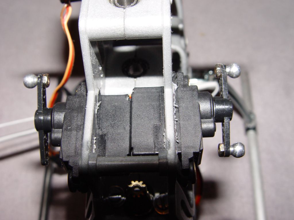

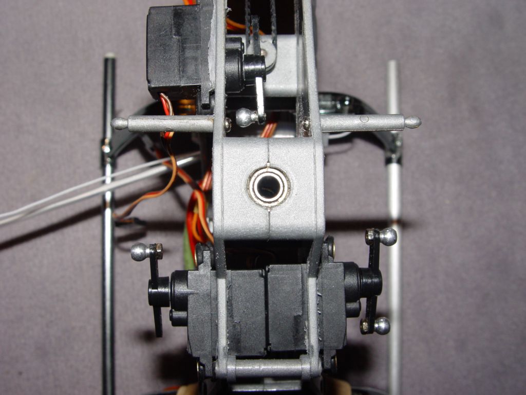

gerade eben (23:15) habe ich eine der Vorraussetzungen für eine 120° Taumelscheiben-Direktanlenkung fertig gestellt.
Der Arbeitsaufwand hielt sich sehr in Grenzen und hat keine 30Min. gedauert. Vorteile für mich werden neben einer spielfreien Anlenkung auch eine bessere Schwerpunktlage sein da mein T-Rex immer etwas kopflastig war.
Ich hoffe es gefällt euch
Felix :wave:
Edit: Achja es wäre besser wenn ihr die bilder von Unten nach Oben anschaut da ich das mit der Reihenfolge nicht bemerkt habe...

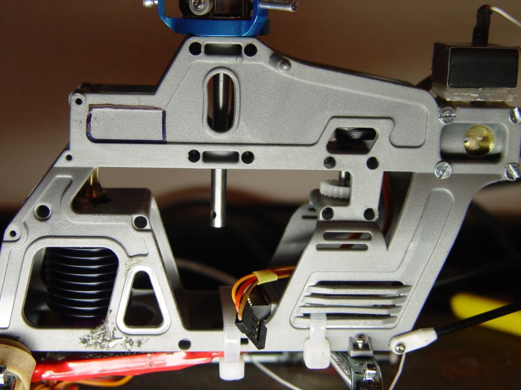

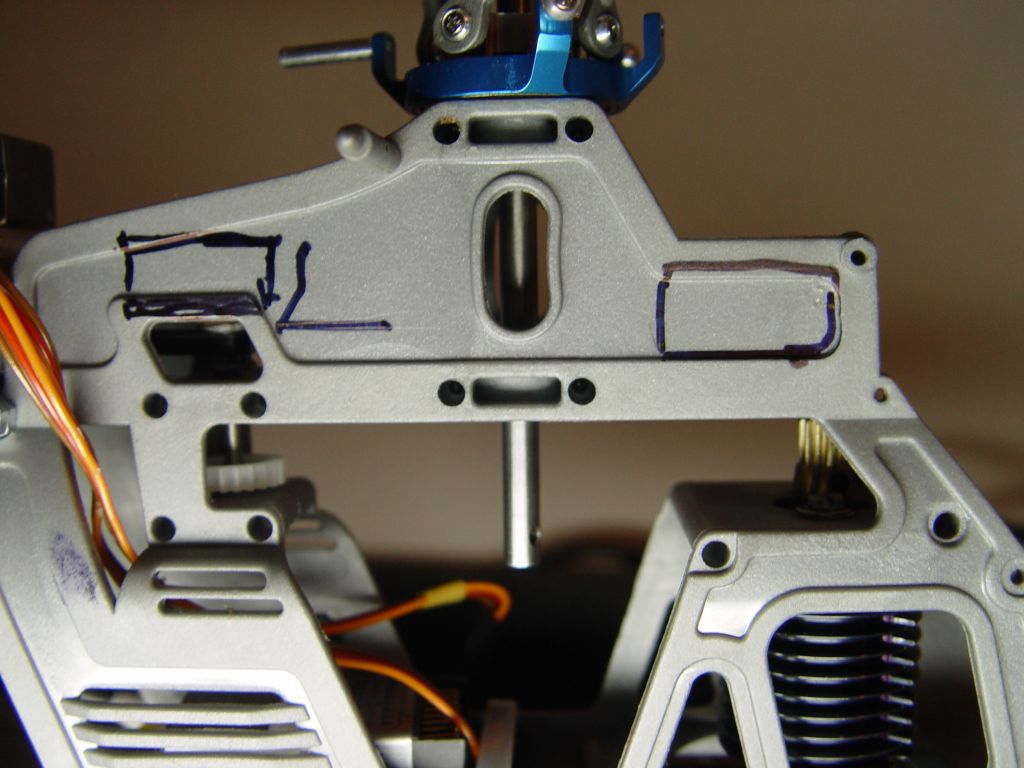

Als erstes habe ich die Servolöcher aufgezeichnet um zu wissen wo was hin muss .
Und dies natürlich auf beiden Seiten !

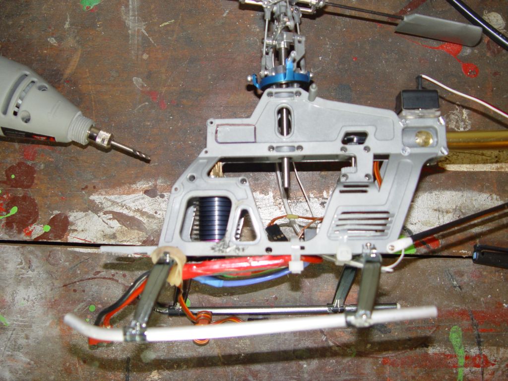

Das Werkzeug. Natürlich hätte ich es auch mit einer Trennscheibe schneiden können, aber die die ich nur da hatte hatten einen zu großen Durchmesser.

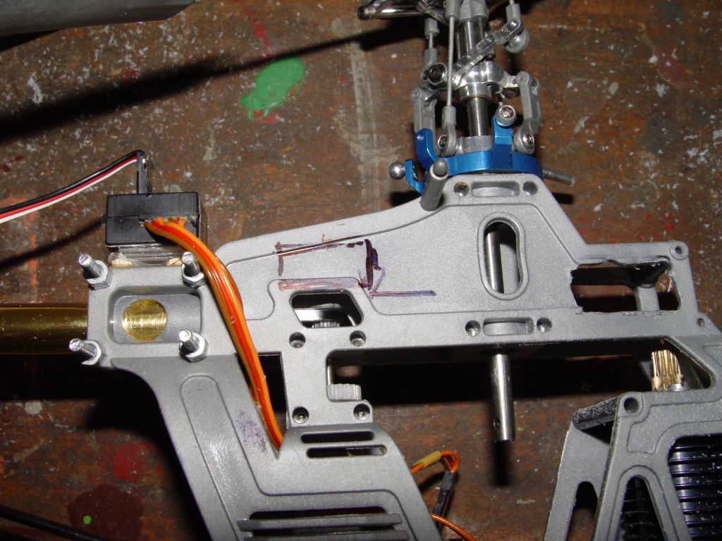

Die Ausschnitte für die beiden vorderen servos sind gemacht. Ich weiss, dass ich mir mit der Ausführung (geradlinig fräsen) mehr mühe hätte geben können aber es ist nunmal so wie es ist...
Die Ausfräsung für das hintere Servo ist nun auch schon fertig.

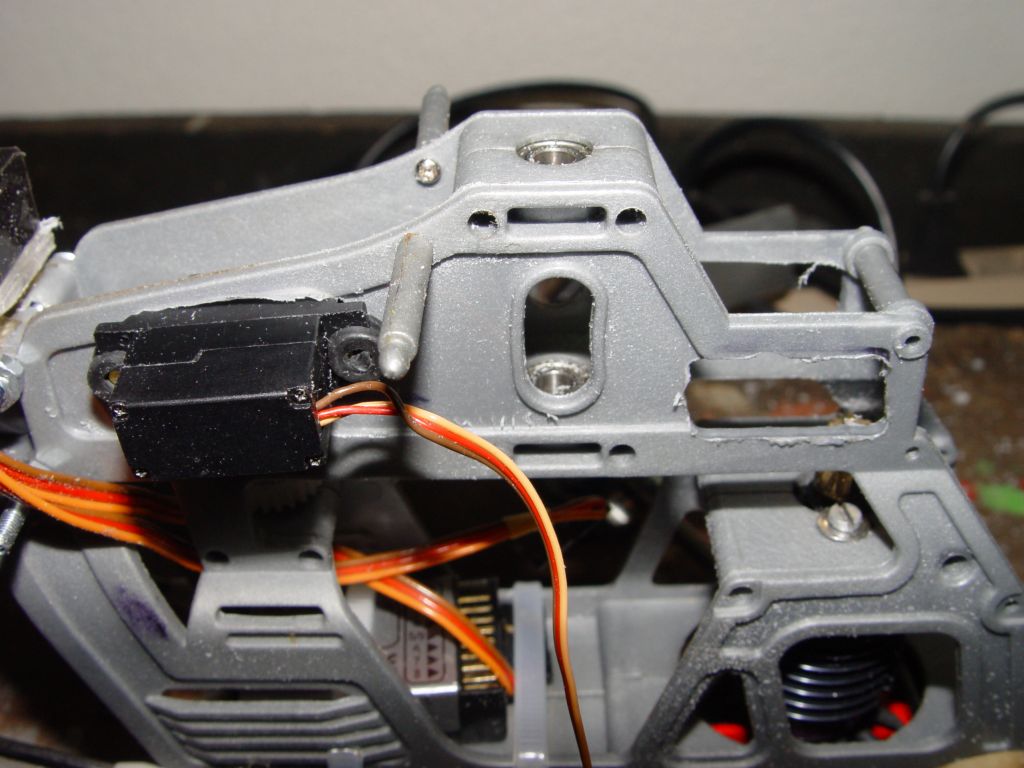

Beide Servos passen gut in die für sie vorgesehenen Plätze. Aber um das Unterlegen der Servos, zur richtigen Passung , kommt man auch hier nicht drumherum.
Alle Servos an ihrem Platz. Meines erachtens passt das gut und mit den Gestängen wird es wohl auch keine Probleme geben.

Hallo Feliks,
ist doch prima geworden. Das hintere Servo würde ich aber, auch wenn Du dann das Chassis zum Einbau zerlegen musst, so montieren, dass die Kugel ziemlich genau in der Mitte liegt.
Entweder von innen so wie der Arm montiert ist oder noch weiter raus und die Kugel auf die andere Seite des servoarms.
Nimmst Du die TS-Führung von Agrumi?
Grüsse Wolfgang

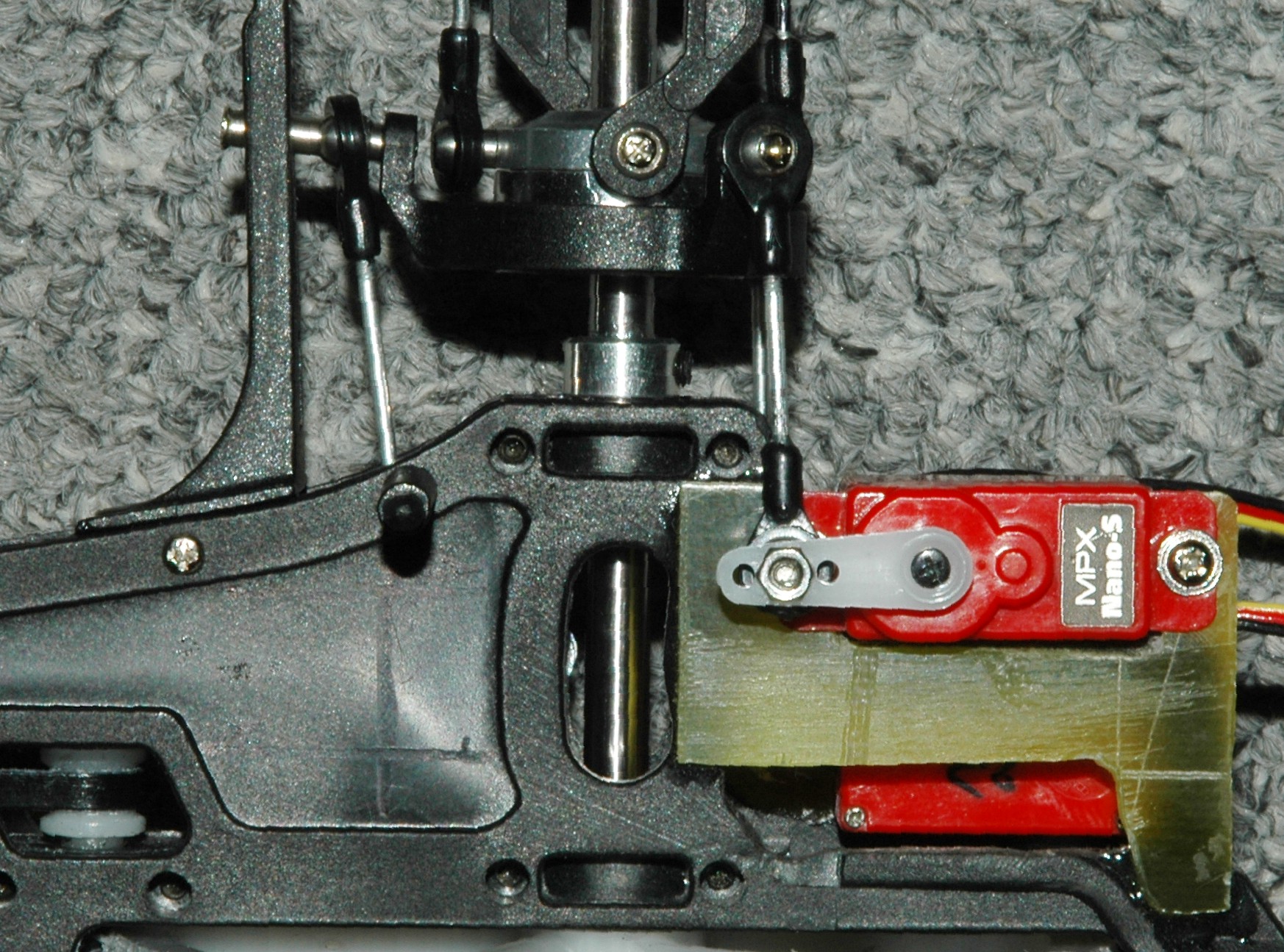

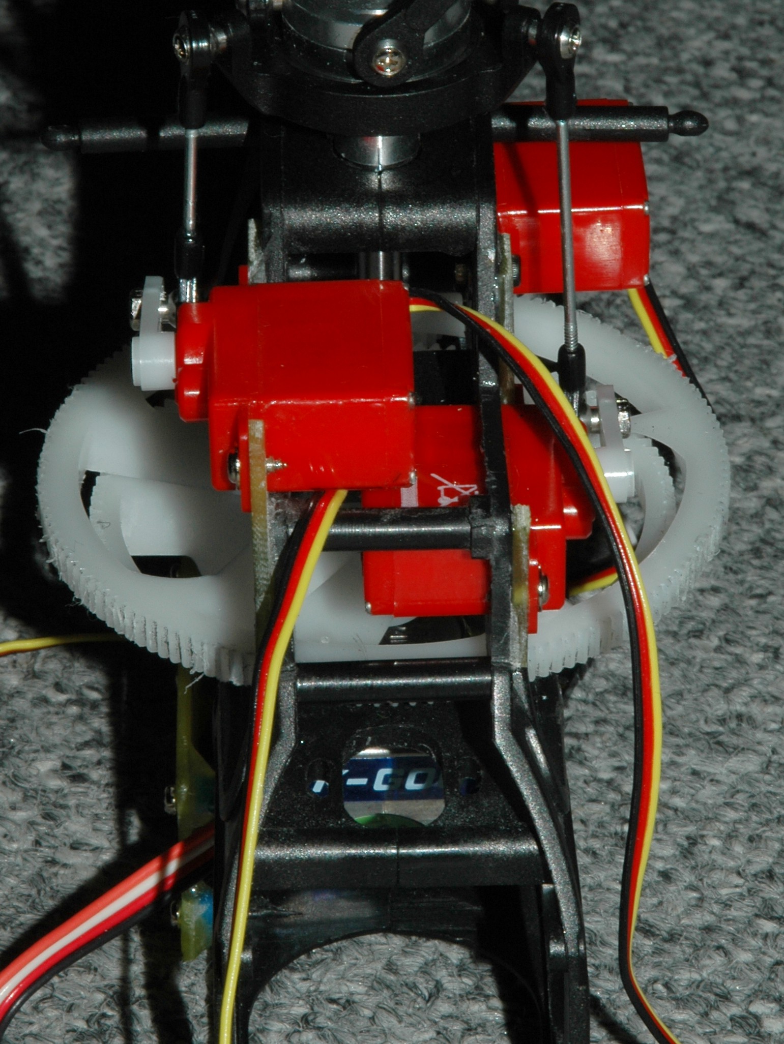

wollte mal meinen Lösungvorschlag einstellen. Im Grunde ganz einfach. Mit GFK-Platten habe ich die enstprechenden Servohaltungen realisiert. In meinen Fall noch etwas umständlich in meheren teilen. Geht aber auch einfacher. Evtl. ein Vorschlag an die Tuning-Fachleute die über eine Fräse verfügen (unsere an der Uni ist leider zu groß dafür). Ein rechtes und ein linkes GFK-Teil und ca. 15 Minuten mit dem Dremel und alles ist erledigt.
Nach dem Einbau der Servo und den provisorischen Einbau des Gestänges ist das Spiel weitesgehend beseitigt. Wesentlich besser als vorher.
MfG
Boris
P.S.: Nicht auf das Hauptzahnrad achten. Ist noch vom letzten Crash;-)
Die linke seite der Servohalterung. Das vordere GFK-teil wurde eingesetzt und alles auf die gleiche 'Höhe' zu bekommen.
Umbau 01.jpg (193.77 KiB) 1024 mal betrachtet
Rechte Servohalterung wurde koplett aus GFK angefertig.
Umbau 02.jpg (184.97 KiB) 1020 mal betrachtet
Eingebaute Servos mit provisorischen Gestänge.
Umbau 03.jpg (193.8 KiB) 1026 mal betrachtet
Die GFK-Halterung ist extrem stabil. Das Servo sitzt bombenfest!  Nicht zu vergleichen mit dem Align-Servo-Käfig.
Umbau 04.jpg (609.11 KiB) 1027 mal betrachtet
In der Vorderansicht sieht man, dass die Servos optimal Platz haben. Allerding muss evtl. die Haube geringfügig angepasst werden.
Umbau 05.jpg (587.78 KiB) 1049 mal betrachtet
