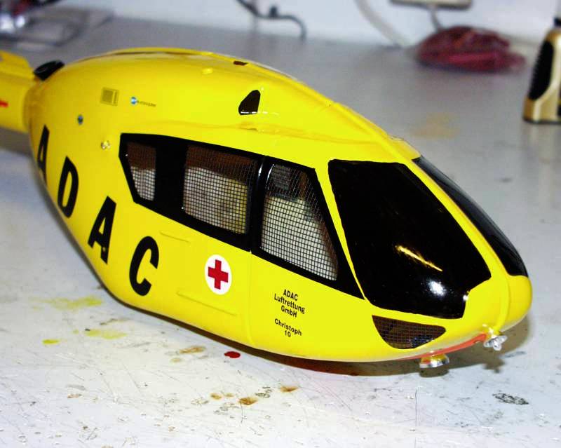

EagleCLaw hat geschrieben:Die Decals sind auch fertig.
wie hast Du die gemacht, selber ?
Könnte für meine EC-135 auch noch welche gebrauchen.
MfG Andreas

Super gelungen deine AS-350, könnte man glatt neidisch werden! :thumbup:
@ kfo-heli
Dein EC-135 Rumpf gefällt mir super!
Ist der auch für den Pic und wo kann man den bekommen?
