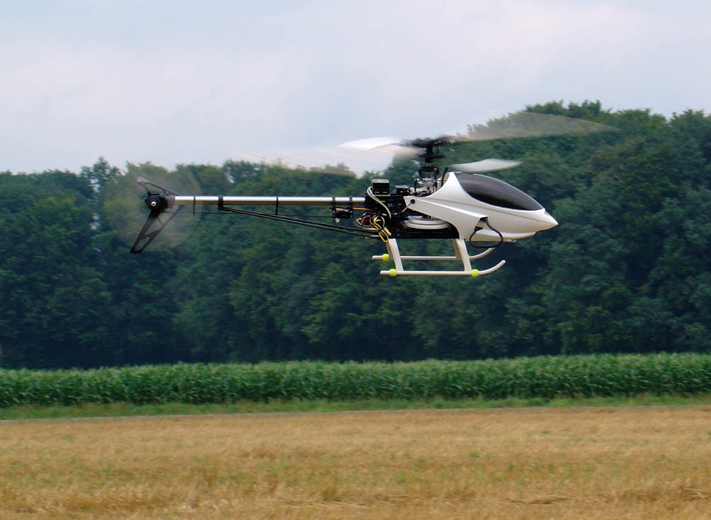

#51 Was fürs Auge
Beitrag von zerwas »
Von der vorherigen Trainingseinheit (Wie immer Achten, Heck/Seitenschweben; Von Nasenschweben lasse ich momentan die Finger, der Schreck des letzten Crashes sitzt noch zu tief) gibt es ein Video und ein Bild. Auf dem Bild kann man die verbaute Alu TS erkennen :D
Video: http://www.rchelifan.org/media.php?mode=play&id=268
