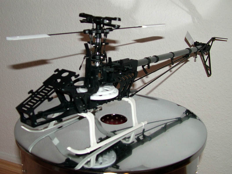

Hallo miteinander,
Nach längerem Überlegen habe ich mich nun endgültig für einen Mini Titan entschlossen. Meine Erfahrungen in Sachen Modellbau und Helis belaufen sich auf einen 47G Koax sowie einen Zoom 400 mit dem ich mich längere Zeit rumgeärgert (Erfahrungen gesammelt :oops:) habe.
Als ich nun um 6:00 Uhr morgens kürzlich von einer etwas ähm längeren :twisted: Party wieder ins traute Heim eintraf machte ich kurzen Prozess, loggte mich bei EHS ein und Schwupps siehe da was ich gestern bei der Post abholen konnte: Ein niegelnagelneuer Mini Titan E325 :shock:
Also kurz den Inhalt gesichtet und Ernüchterung. Weder Motor noch Regler waren dabei obwohl das Set bestellt wurde. Was tun ? EHS machte seinem Ruf alle Ehre und der nette Mitarbeiter am Telefon versicherte mir, dass er die fehlenden Teile heute noch rausschicken würde. Super das ist Service der mich gerne wieder bestellen lässt.
Heute machte ich mich dann an die dankbare Aufgabe die Mechanik zusammenzubasteln. Und ich muss sagen: Ich bin begeistert. Die Anleitung ist ein Traum und erlaubt selbst einem Anfänger wie mir das problemlose zusammenschrauben des Modells. Die Teile passen, sind vollständig, die Gewinde sind in Ordnung, alles einfachst gegliedert und das Wichtigste eine Hecklösung, die mir die Freudentränen in die Augen schiessen lies. Es macht einfach nur Spass.
Man verzeihe mir meine Euphorie aber im Vergleich zum Zoom 400 ist der Mini Titan in seinem Aufbau einfach nur eine ganz andere Klasse für mich.
Ich plane diesen Thread mit meinen jeweiligen Erfahrungen aktuell zu halten. Das Ergebniss von 5 Stunden schrauben seht ihr auf dem Bild.

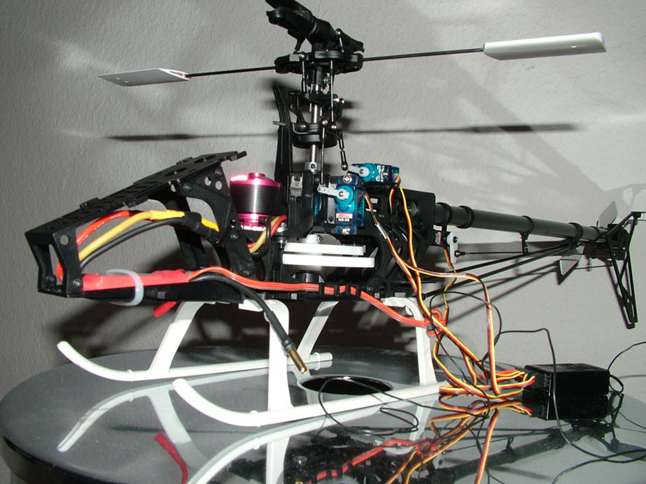

Guten Abend,
So es gibt Neues zu berichten. Nachdem ich mich heute durch einige Stunden Klinische Chemie und Hygiene :roll: gequält habe gings weiter.
Der Motor und Regler sind eingetroffen. Danke EHS schneller gehts nichtmehr.
Also munter erstmal um die Paddelwippe gekümmert. Und siehe da ich hab das Ding endlich leichtgängig bekommen. Netterweise waren noch 2 Ersatzschrauben für den Kopf dabei und nach dem Tausch diesmal ohne Loctite dafür mit ein bisschen Gleitmittel flutscht die Paddelwippe nur so vor sich hin - ohne Spiel. Ausgezeichnet ein Problem weniger.
Danach den Motor und Regler angebracht und den Regler programmiert:
-Standard discharge protection for Li-Po/Li-Ion
-Auto motor timing
-No Brake
-Standard throttle response
-Helicopter mode with governor -> Fieser Fehler in der Englischen Anleitung vom Regler. Das mit den 2 Tönen am Ende ist mit Governor.
So dann hab ich den Regler für den Anfang erstmal auf 75% aufemacht. Mal schauen wie es das tut.
Als nächsten Schritt habe ich 3 x Hitec Hs-55 an die Taumelscheibe aus dem Zoom angebracht. Einer war defekt also noch kurz beim nächsten Laden einen geholt und dazu gleich ne Pitchlehre mitgenommen. Die Dinger werden mir immer suspekter, was Besseres ist schon bestellt also werde ich die Hs-55 nur um die Funke zu proggen verwenden.
Das wurde dann auch getan. Nach ein bisschen Fummellei macht die Taumelscheibe jetzt auch das, was ich will. :wink:
Heckservo ist auch drann: Ein Hitec HS-56HB. Das sollte es für den Anfang tun. Das Heck geht spielfrei und leichtgängig und nutzt den ganzen Weg aus ohne irgendwo mechanisch anzustossen. Passt erstmal.
Meine Fortschritte könnt ihr im Bild sehen. Den Regler habe ich noch umgedreht, da ich es beim Foto mit dem Kühlblech nach unten montiert hatte -> Unklug :oops:
Dennis
