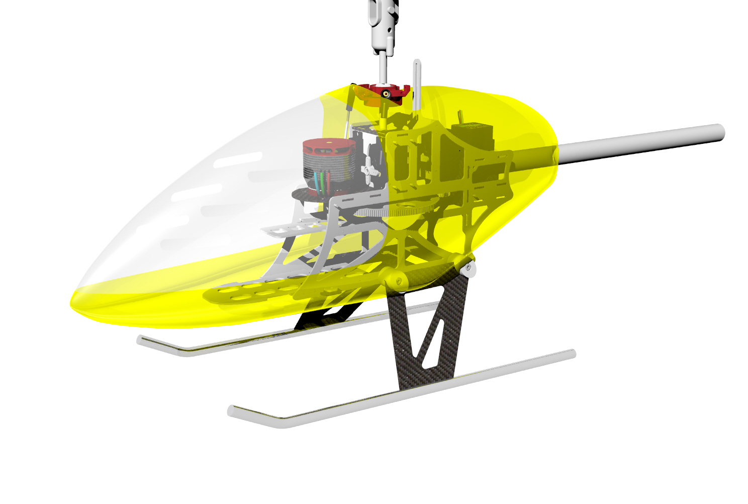

yogi149
#57
Beitrag von yogi149 »
Hi Sven
wie wäre es denn hiermit:
Sven L.
Beiträge: 194
Registriert: 10.05.2006 20:08:53
Wohnort: Ohmden
#58
Beitrag von Sven L. »
Hi Jürgen,
Klasse, kannst dass zu meiner Bestellung hinzufügen, oder muß ich warten bis du es im Shop hast und offiziell bestellen?
Grüße Sven
