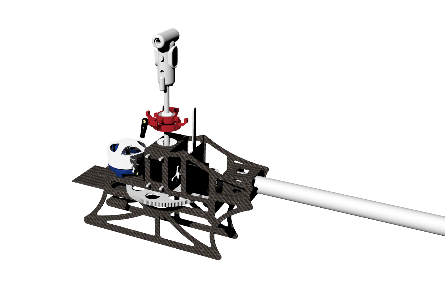

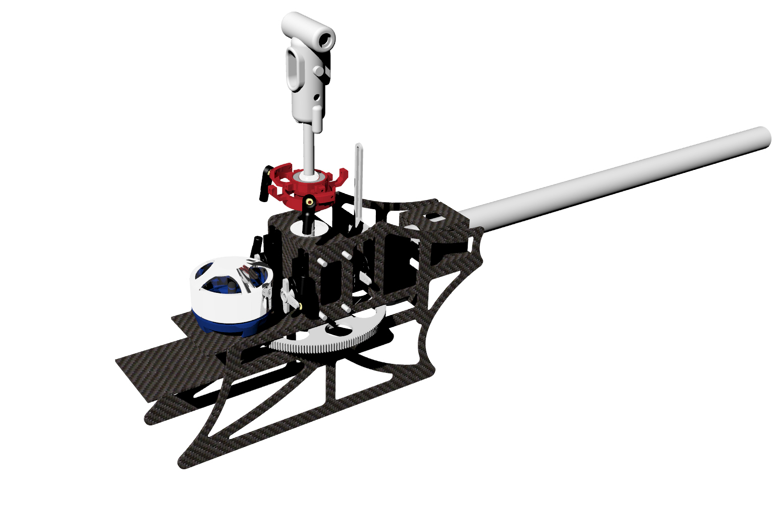

da ja die ECO-8 Klasse wieder im kommen ist, und ich es ja eigentlich auch schonmal angekündigt hatte, wäre hier ein erster Entwurf für ein 475er Chassis.
Jetzt hätte ich gerne Vorschläge von euch zu:
Motoren
Servos
Akkus
Im Bild sind momentan ein SHP-M13 und HS-81MG zu sehen.

meine ausgefallene Akku-Stapelung wird sicher nicht Platz finden
[img]http://www.rchelifan.org/album_thumbnail.php?pic_id=7238][/img]
3s2p Übereinander
60x35x110
..und die SLS 5000er 3s: 140x48x23mm
..aber so viel Platz, dass man ordentliche Servo-Hebel hinbekommt (bei mir ca 16mm, 20mm wären besser, Schraube-Schraube) wäre super.
Motor-D wird der SHP sicher Mass der Dinge, Höhe würden 55mm reichen..
Zwischenwelle für das normale und das kleinere Ritzel verstellbar..
Doch eine ganz schöne Liste geworden :roll:
Grüsse Wolfgang

@Wolfgang:
Servohebel für Roll -> keine Begrenzung -> zeigen doch nach aussen. :lol:
für Nick -> kommt irgendwann die Chassiswand -> momentan nach 41mm :lol:
ok, für den SLS 5000 mach ich das Chassis noch 1mm breiter.
Welche anderen Packs werden geflogen?
Vom Maxflight 3542-15 brauch ich noch die Maße.
Noch Servowünsche z.B. Polo DIGI 4?
Also so Sachen finde ich generell nicht gut, daß man dann auf 1-2 Motoren beschränkt ist. Was machst du, wenn gerade die Firmen pleite gehen ? SHP & Maxflight sind jetzt nicht gerade eingesessensten bzw. noch nicht wirklich lange am Markt.
Du solltest z.B. auch gucken, ob "normale" Brushless für diese Heligröße passen - im Eco8 wird z.B. auch der Hacker B50 verwendet - auch gerne inkl. Kühlkörper - und das wird dann so richtig dick - beim Eco8 mußte man dann dafür nen Teil des Kühlkörpers ausfräsen - mit solchen Anpassungen sollte das dann auch bei dir möglich sein. Oder der Fun 500/600 wird glaub auch gern in dieser Größe verwendet.
deswegen frag ich doch, und falls du mal Bilder von meinem ECO-Tausch Chassis gesehen hast (der mit den Schwimmern) da ist doch der B50 mit Kühlkörper drauf.
Aber eigentlich sind Innenläufer nicht wirklich Stand der Technik, und meistens auch noch teurer.

Also von Aussendurchmesser dürfte der SHP wohl der dickste Brocken sein - und mit der lichten Höhe von 55m würde auch noch mein"alter" Lehner(t?) Innenläufer reingehen - der ist dafür dünner
Sei doch mal Konstruktiv und Poste Deine "Wunsch-Motor-Masse"...
41mm - :cool: - genau das Nickservo ist nämlich bei mir am Ende...
Was auch noch doll wäre - weg von diesen doofen 6x13xX-offenen Schrott-Lagern - wenn Du die Domplatte 'n Tick runtersetzt, dass dann "Standard"-lager reingehen - vielleicht sogar auch welche für 8er Wellen?
Grüüse Wolfgang

yogi149 hat geschrieben: ...wäre hier ein erster Entwurf für ein 475er Chassis...
... was erwarte ich von einem guten Chassi?
1. Einen Rahmen der auch mal eine heftigere Landung ohne Schaden übersteht. (Insgesamt gute statische Stabilität)
2. Leichte Demontierbarkeit von einzelnen Teilen (Elektronik und auch Chassisteile.
3. Ein breites Spektrum von Möglichkeiten der Akku, Motoren (Ritzel), Empfänger Kreisel und Servowahl.
4. Eine vernünftige spielfreie Heckanlenkung.
5. Starrantrieb für den Heckrotor mittels Karbonachse.
Ich weiß Ansprüche haben kann jeder, aber vielleicht kannst Du mit
meinen Anregungen etwas anfangen und setzt das Ein oder Andere bei
einem Deiner Chassis um.
