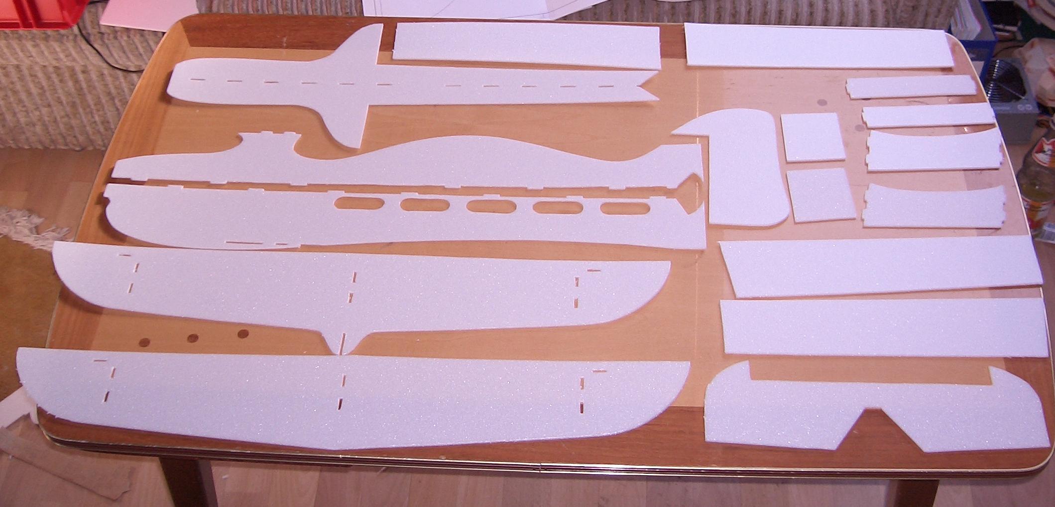

Und hier mal alle ausgeschnittenen Teile. Jetzt gehts ans Verschleifen

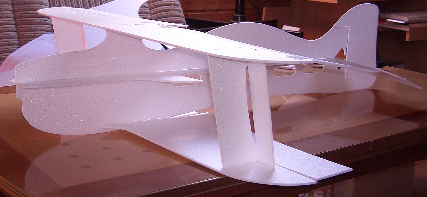

Und hier die zusammengesteckten Teile. Jetzt wird verklebt :)

Stop Daniel!! Das Teil Zwischen den Flächen kommt mit der Rundung nach Vorne.
Basti :evil5:

#56
Beitrag von Basti »
So sollte das sitzen..

#57
Beitrag von jax »
is angeblich nich so schlimm.. im RCL forum haben das auch n paar falschrum reingeklebt.. fliegt trotzdem ;)

Beitrag von Tueftler »
Danke Basti :) ist umgedreht. Aber da ich grad von nem Konzert komme hab ich noch nichts geklebt. Wird wohl erst nächste Woche was da ich morgen (also heute) kurzfristig arbeiten gehen darf.....

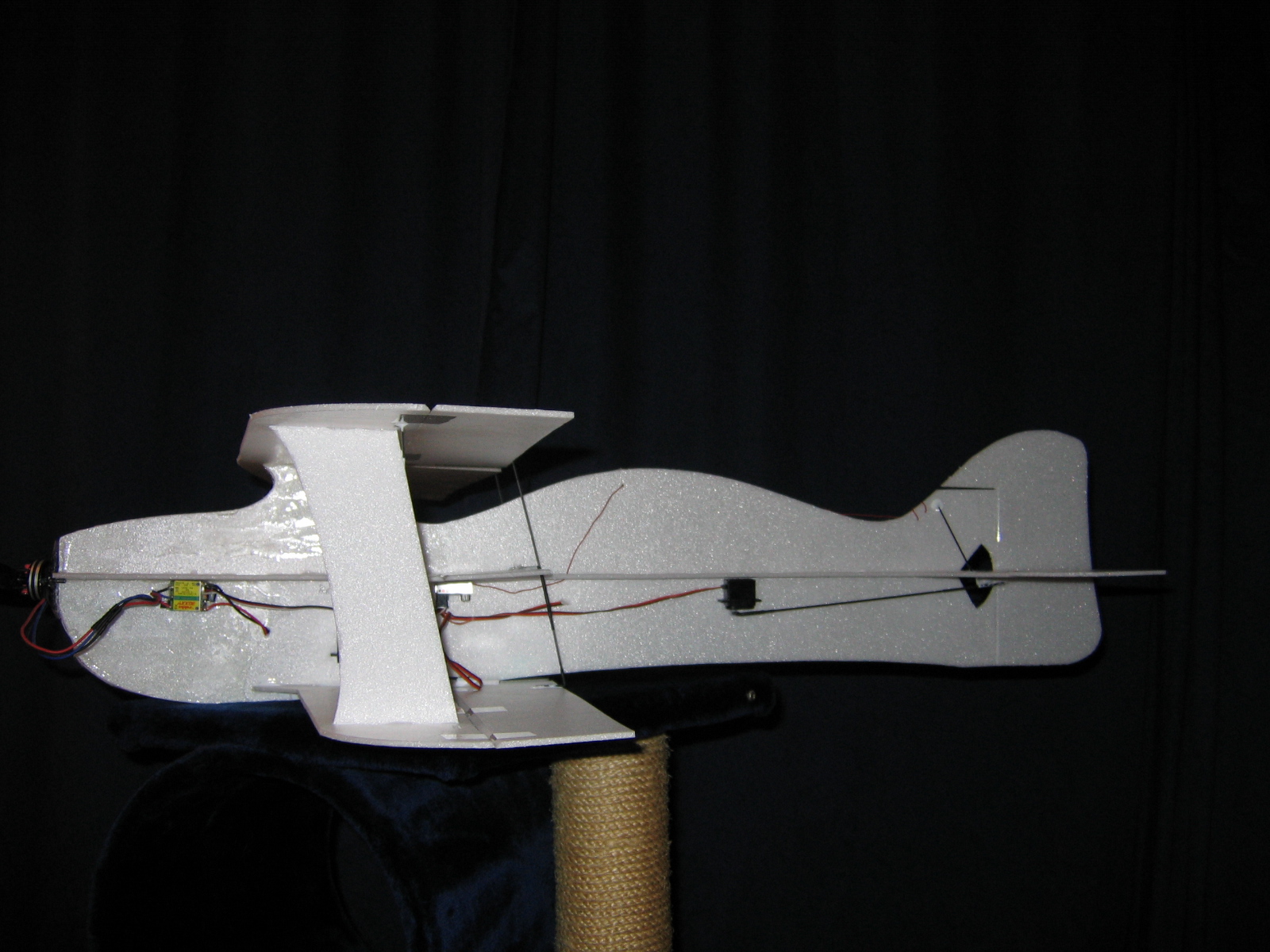

Beitrag von thrillhouse »
Ich habe mir auch mal einen gebastelt.
Als Streben verwende ich 1mm CFK Stäbe.
Servos: 3x Conrad billigservos (4,99 €)
Motor: Graupner Compact 150
Regler: Robbe Roxy BL Control 808
Prop: Graupner SlowFly 7,5X4"
Empfänger: GWS 4 Kanal
Akku: 3s Saehan 350 mAh
Startgewicht: 224 g
