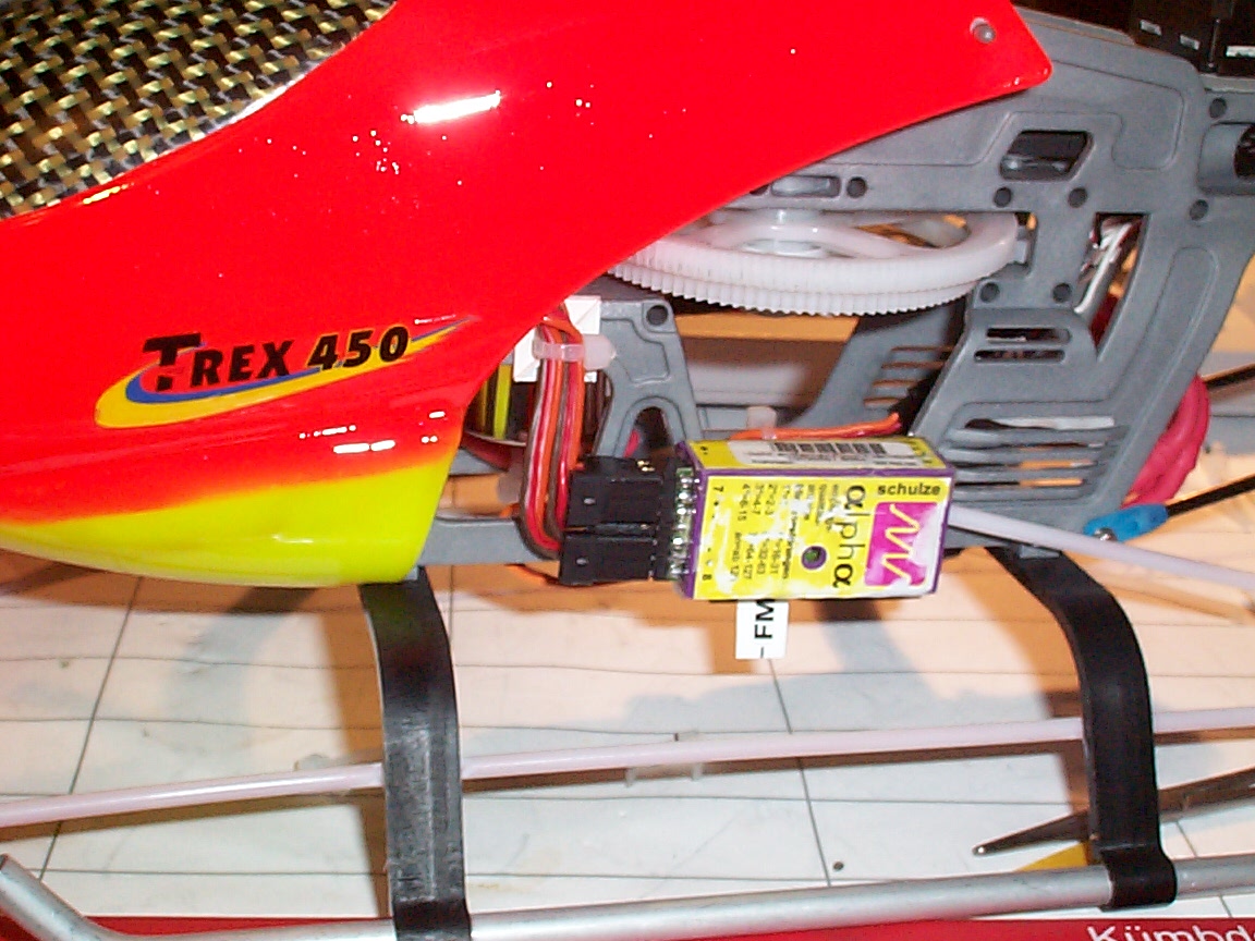

hi
sitzt der empfänger nun besser? die kabel vom regler zum motor werden morgen auch noch gekürzt!!
dann denke ich das es keine störungen oder sowas mehr auftreten werden.
- DCP01202.JPG (264.31 KiB) 373 mal betrachtet

also ich bin heute abend mal dachdem ich (wie oben auf nem foto zu sehn ist) den empfänger auf eine andere stelle gesetzt habe und die motorkabel gekürzt habe nochmal geflogen.
ich hatte wieder störungen und diesmal sogar stärker als zuvor.
bei hochgelaufenem rotor hatte das rollservo recht stark zuckungen aber der empfänger zeigt keine störungen an.
also wieder rein und mal die servokabel alle drei zu einem strang verdrillt und nochmal raus und hochlaufen lassen.
beim normalen laufen bei 0° pitch war erstmal nix zu sehn.
also rauf auf den hof und ab in die luft.
juchhu es scheint zu funzen keine zuckungen mehr und er hat sich recht gut schweben lassen zu mehr traue ich mich im moment noch nicht weil ich nicht 100%ig weis ob es ok ist.

den tip mit verdrillen habe ich von agrumi und danach waren die zuckungen devinitv weg.
ich habe eins nach dem andern ausprobiert und das war es!
