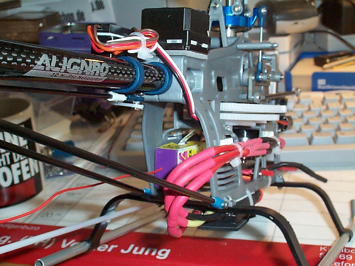

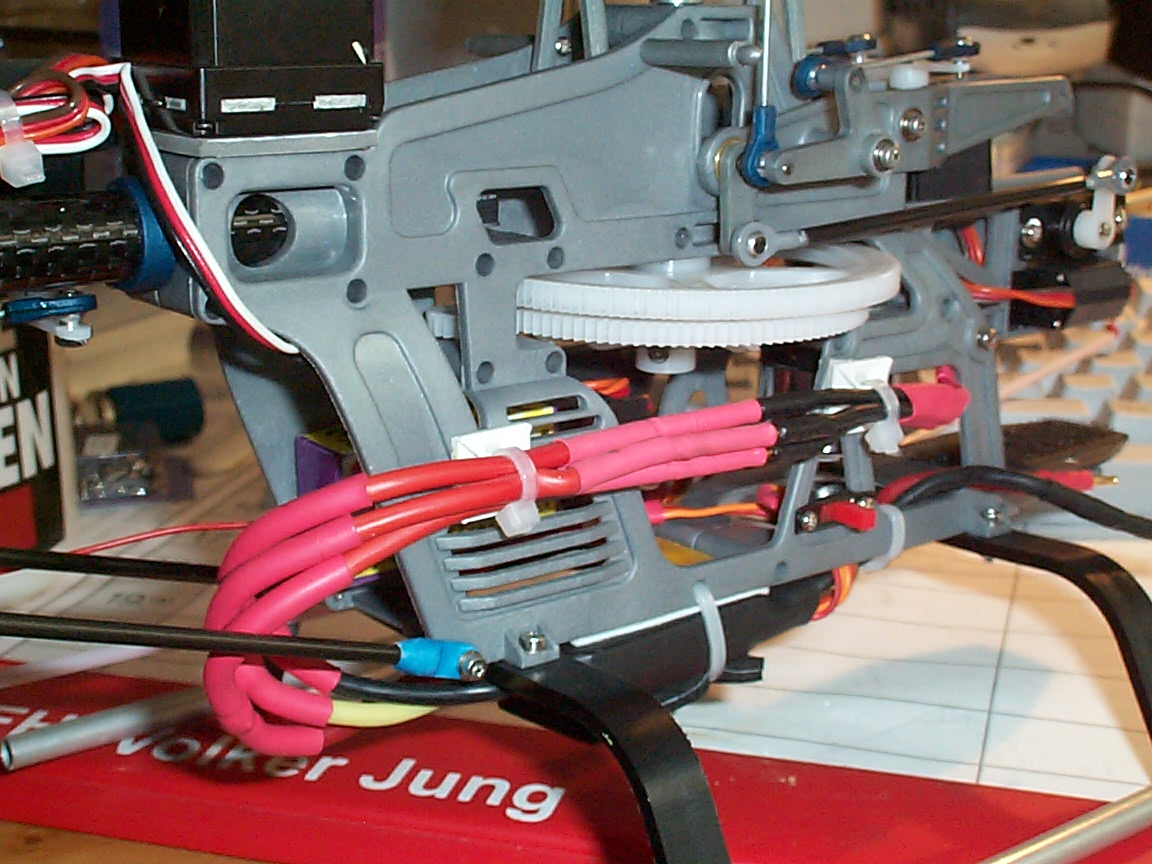

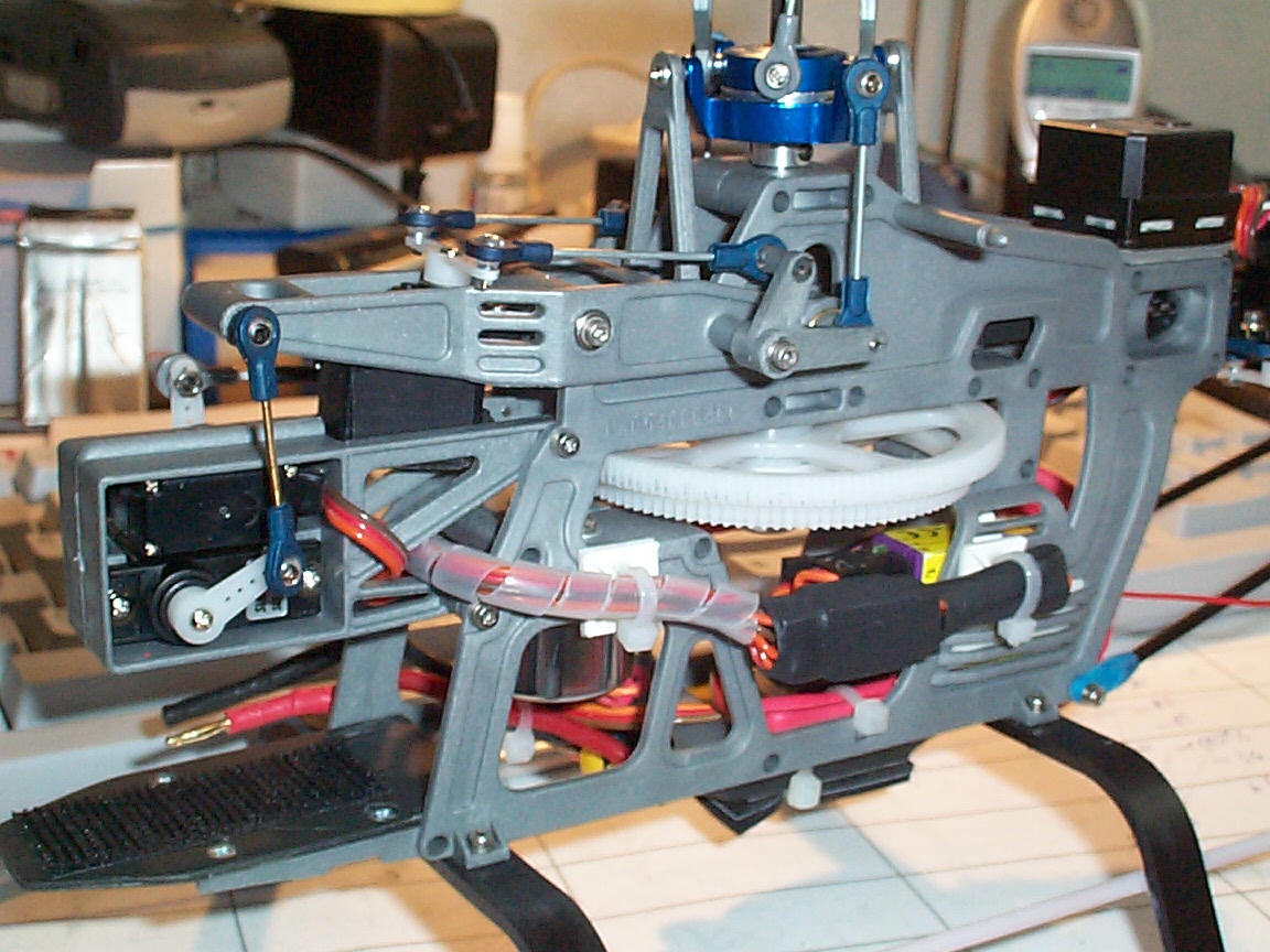

hier sind mal fotos von der verkabelung die antenne geht frei aus dem empfänger und dann in ein antennenrohr nach vorne.
also ich habe auch nur gutes von dem schulze gehört und ihn aus diesem grund ausgetauscht, ich hatte vorher einen rx 600 drin.
kann es denn evtl. am sender liegen?????
wie kann ich denn feststellen ob ich überhaupt aufladungen am heck habe?
- DCP01193.JPG (299.8 KiB) 671 mal betrachtet
- DCP01195.JPG (326.31 KiB) 664 mal betrachtet
- DCP01196.JPG (312.7 KiB) 651 mal betrachtet

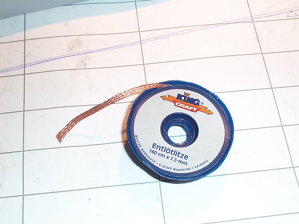

wegen dem heck erden kann ich doch sicher diese entlötlitze benutzen oder ?
das ist doch im prinzip wie masse kabel bei nem auto nur kleiner.
ich habe am heckrohr gemessen und kann wenn ich ein wenig harz wegkratze durchgang messen. müsste doch gehn???
- DCP01197.JPG (146.8 KiB) 618 mal betrachtet

also wenn ich mir die Bilder so betrachte, ist meine persönliche Meinung, das du als erstes mal dieses Kabelgewurstel in ordnung bringen solltest.Da kommen einen ja wirklich die tränen
Ich glaube da kannst du erden wie und was du willst, so wird das nix.

halloCrawler hat geschrieben:Hi,
also wenn ich mir die Bilder so betrachte, ist meine persönliche Meinung, das du als erstes mal dieses Kabelgewurstel in ordnung bringen solltest.Da kommen einen ja wirklich die tränen![]()
Ich glaube da kannst du erden wie und was du willst, so wird das nix.![]()
gruß
carsten
nun sag mir doch mal welches kabel gewusel??
das ist doch alles sauber verlegt und nix durcheinander und es ging als ich gekauft hab auch einwandfrei und da waren die kabel verwuselt.
hier fliegen user den rex mit extremen kabelsalat und die haben keine probleme.
