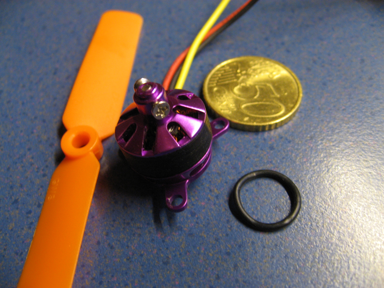

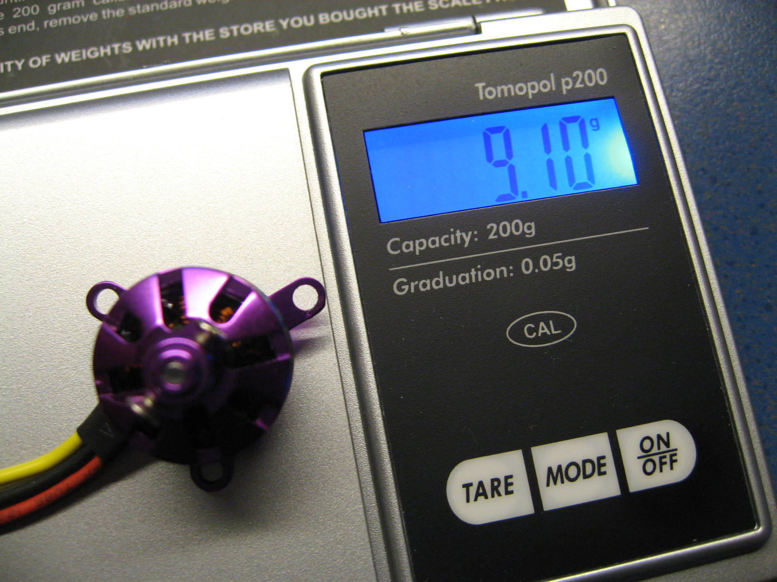

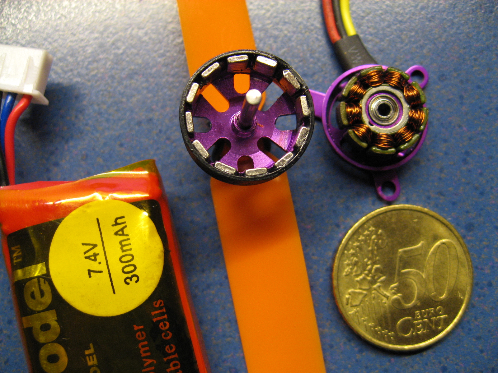

na klar!
heute ist der 9g. BL motor von Jürgen angekommen..der ist süüüß!! :oops: :wink:
ich hab ihn mal kurz laufenlassen.an 2S mit ner 4x2,5er GWS latte scheint es ein recht munteres kerlchen zu sein. :shock:
genauere messwerte bekommt ihr die tage.

Hi.
Wieviel U/V macht der Motor? Ist das bekannt?
Wolfgang, pass auf das du mit dem Schwerpunkt hinkommst. HöhenServo so weit es geht nach hinten.
Ich hab einen 20g Motor und musste den Akku schon fast hinter die Fläche schieben. Ich denke bei dir kannst du den akku dann fast im Schwerpunkt lagern, aber da könnte es Platzmäßig eng werden....
Also vorher schön probieren :-) Ausserdem machste das ja nicht zum ersten mal, was ;)
30mm haben sich als gut/optimal erwiesen!
