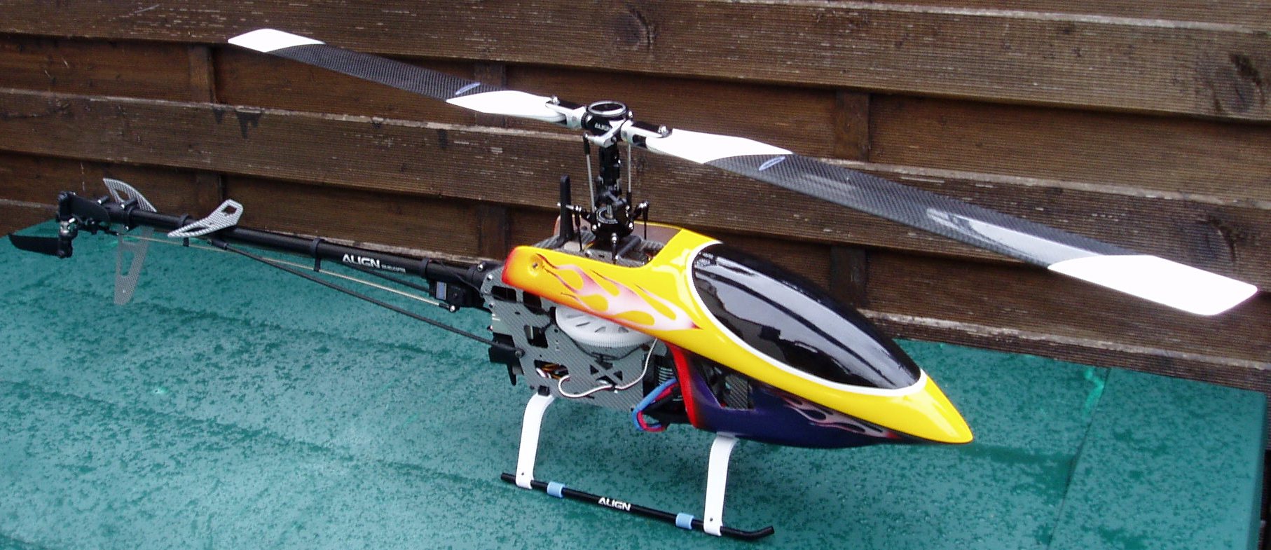

Beitrag von Jabba »
Nach dem ich meinen 500er auch etwas gepimpt habe....
Basti86
Beiträge: 1634
Registriert: 12.11.2004 14:21:43
Wohnort: Mülheim a.d.Ruhr
#57
Beitrag von Basti86 »
Wie gepimpt? du hast vergessen die Paddelstange dranzuschrauben ;-)
Mfg Basti
