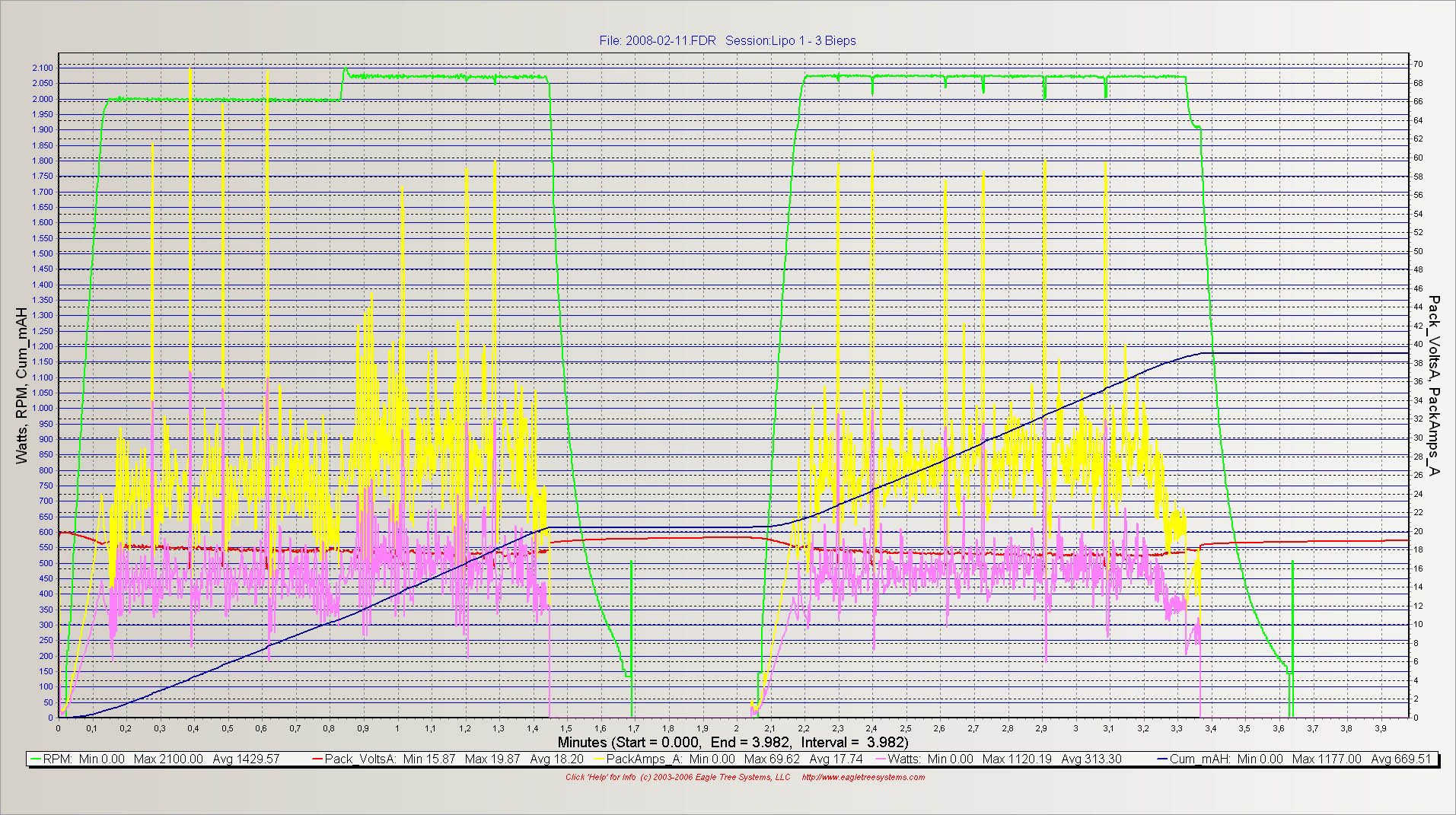

Hab ich mir auch gedacht bzw denke es noch... bei meinen Logs sieht man wie er zuerst drüber fährt und dann runter regelt. Deswegen hab ich auch gedacht/denke das es Gov ist. Werd' heute beide Modi loggen und die dann posten!

wenn du mal lesen würdest, was ich schreibeniggo hat geschrieben:Timmey hat geschrieben:Weg mit der V-Kurve! 3mal beep = Governor
???? Moment mal. 3 Beeps = Steller, 4 Beeps = Governor (so die Anleitung vom Helishop).
[highlight=red]Anleitung von Maurer + gelber Korrekturzettel = FALSCH
So ist es richtig:[/highlight]
3x biep = Governor
4x biep = Steller
ich hab jede Menge Logs veröffentlicht die das bestätigen. Einfach mal in meinen Baubericht schauen.
Governor im Log = eine Gerade konstante Drehzahl von Anfang bis Ende
Steller = so wie in dem Log von Klaus, ständiges Zick Zack + leicht abfallende Drehzahl zum Ende durch abfallende Spannung

und jetzt weiss ich auch warum deine Peaks so niedrig sind. Nämlich deshalb weil der Regler nicht nachregelt. Im Gov sollten die Einbrüche mit deinem Antrieb fast komplett verschwinden. Ich bin gespannt auf deinen Log

Okay... ist ziemlich eindeutig das der Regler mit 3 Bieps im Governor Mode ist.
Zum Test... da die Wiese belegt war (grasende Pferde
) musste ich zwischen Hauswand und Bäumen testen. Der erste Test mit 3 Bieps war wie immer, kein Problem. Heli liegt sehr gut und Kraft hält sich in Grenzen. Siehe Log "2008-02-11.Lipo I - 4 Bieps.jpg".
Zweiter Test dann mit 3 Bieps. Schon beim Anstarten merkt man das da was anders ist. Wenn er dann mal läuft, da wird's richtig heftig. hab nicht so wie beim ersten Log volles Pitch geben können. War mir dann doch zu gefährlich auf dem engen Raum. Man hört gar keine Schwankungen mehr und das Ding geht ab das ist unglaublich. Die Spitzen mit fast 70A bei nicht voll ausgenutzten 11° Pitch finde ich aber besorgniserregend. Für meinen derzeitigen Flugstil glaube ich reicht der 50A Regler noch. Wenn's flotter wird auf einen größeren umzusteigen ist keine schlechte Idee
Dazu kommt glaube ich noch das meine Übersetzung nicht paßt. Drehzahl von bis zu 2100 ist bei 75% Regleröffnung eindeutig zuviel. Da wird dann wohl ein 13'er Ritzel fällig. Bei 70% hab ich schon das Niveau von 4-Bieps-Modus mit 75%. Heck zappelt jetzt auch ziemlich... muß wohl alles neu eingestellt werden
