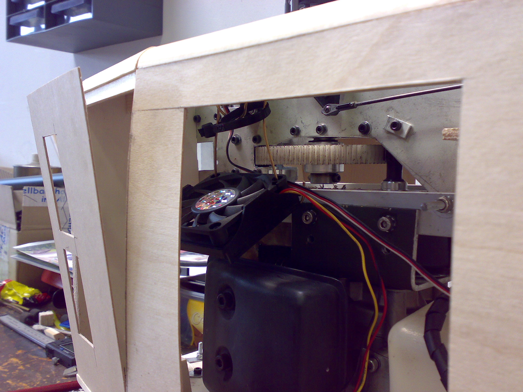

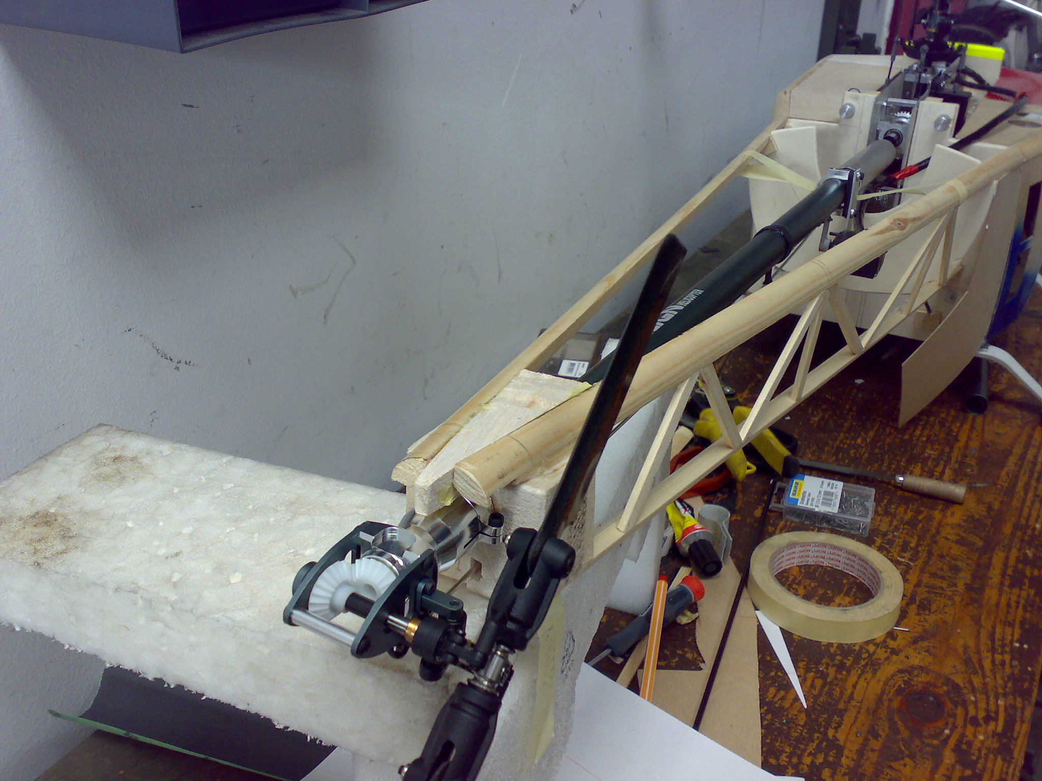

habe mal wieder etwas gebastelt. Den Auspuff wird ein PC-Lüfter etwas herunterkühlen und den Ausleger habe ich mechanisch fast fertig.
Es wird eine Kombination von Zahnriemen und Winkelgetriebe. Bin mir aber noch nicht sicher, ob es in der praxis funktioniert.
Nur mit der Zeit fürs Hobby sieht es etwas mau aus, sodass bis zum Probeflug wohl noch ein paar Monde vergehen.
Heckausleger
Heckausleger
alles Luftgekühlt
alles Luftgekühlt

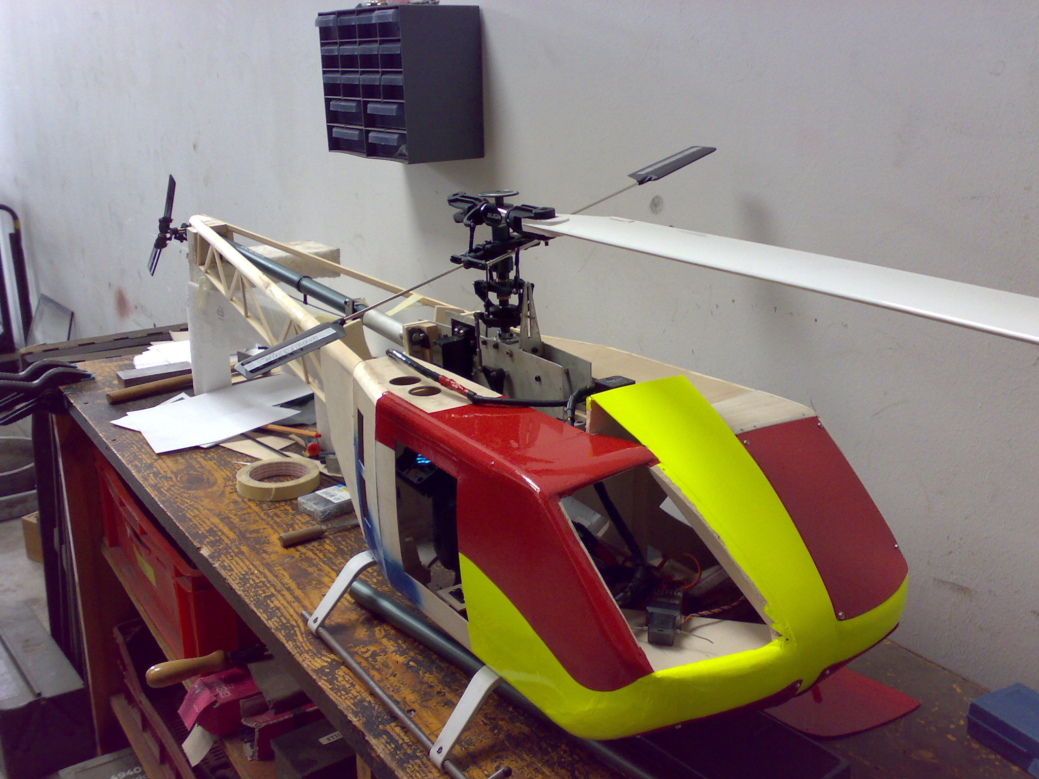

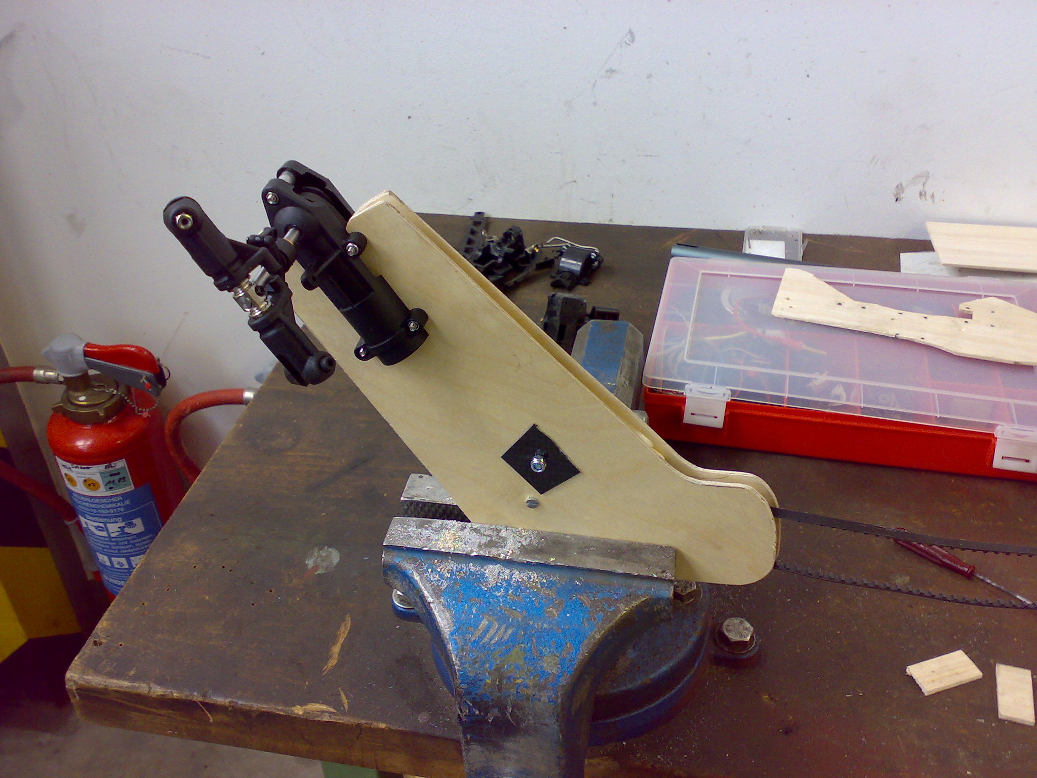

Ich habe das Heck mit dem Riemenantrieb über " drei Ecken" verworfen und mir vom T-Rex den Starrantrieb als gerade Ausführung besorgt. Muss halt jetzt noch alles sauber im Heckausleger verbaut werden, was sich etwas kompliziert gestaltet. Wenn man genau hinsieht, kann man auf dem Bild von hinten den bereits verbauten Servo erkennen. Funktioniert auch schon alles gangz gut. Ich denke, dass ich den Ausleger am Freitag fertig habe. Den Ausleger kann ich abnehmen, um den Heli auch in meinen kleinen Kofferrraum zu bekommen. Bilder folgen. Dann nur noch den Rest bespannen, neue Kraftstoffleitungen rein, Benzin austauschen und.......... Bin schon etwas aufgeregt :D

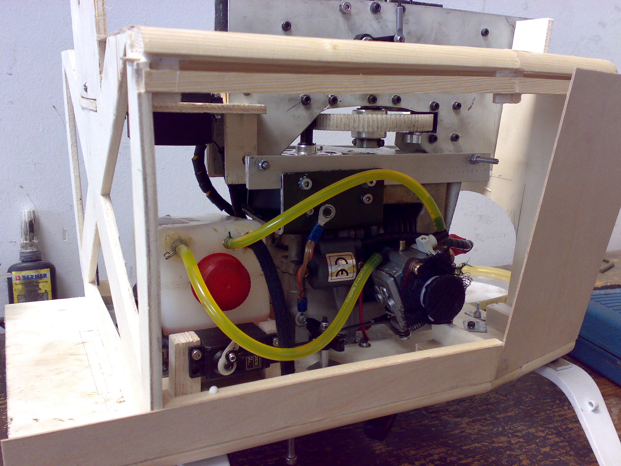

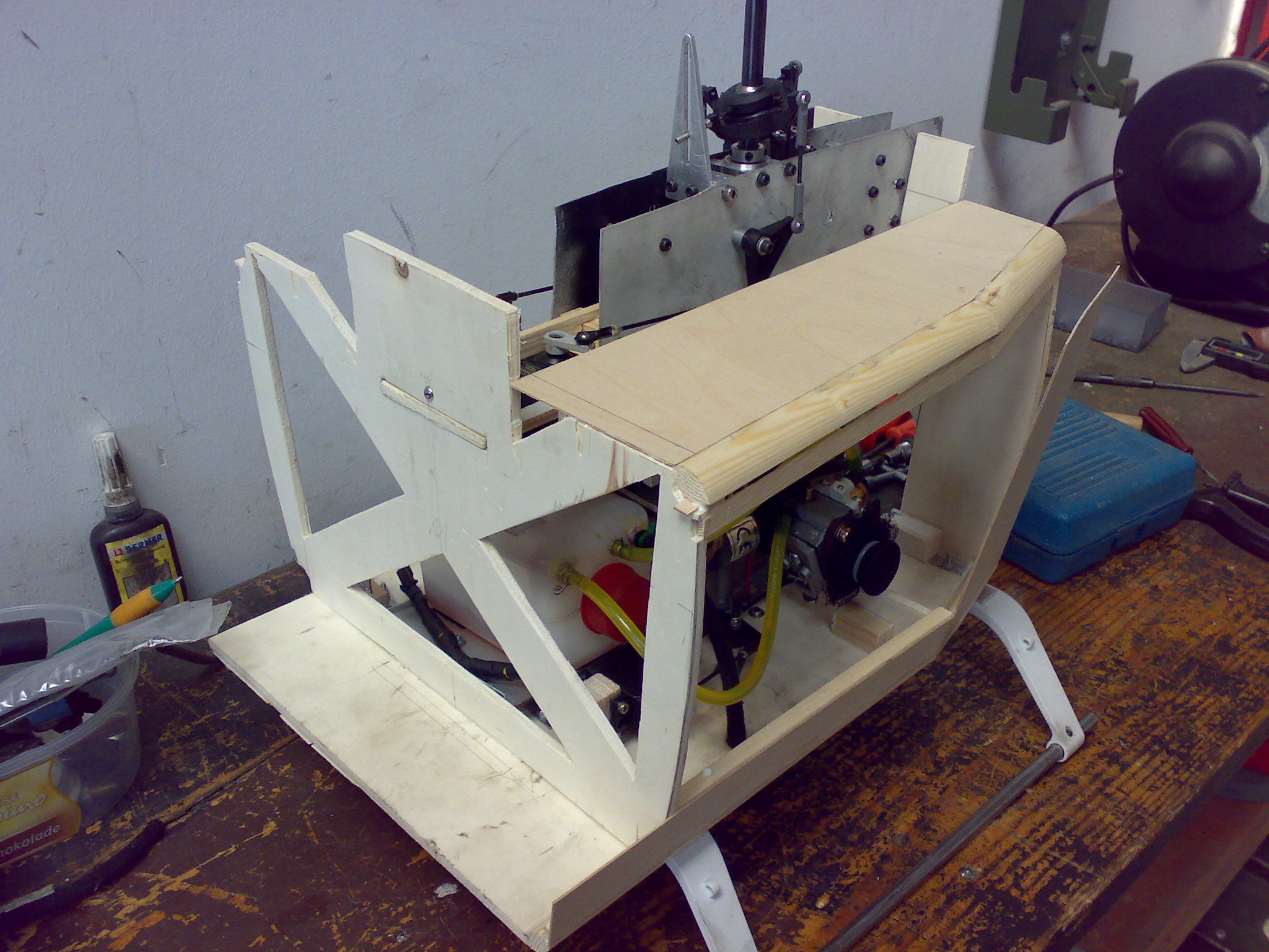

Für den Vorbau habe ich auch so einige Tage gebraucht. War echt schwierig, die Rundungen hinzubekommen. Vorn sind jetzt die beiden Empfänger und die Beiden Akkus (1 mal für den Empfänger und 1 mal für den Lüfter für Auspuff)
Für die Optik habe ich mich für Bügelfolie entschieden.
Bleibt drann, ich melde mich wieder....
ist noch nicht fertig... war nur ein Test
Ausleger (die Zweite) in der Bauphase
