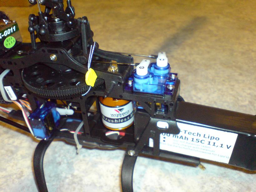

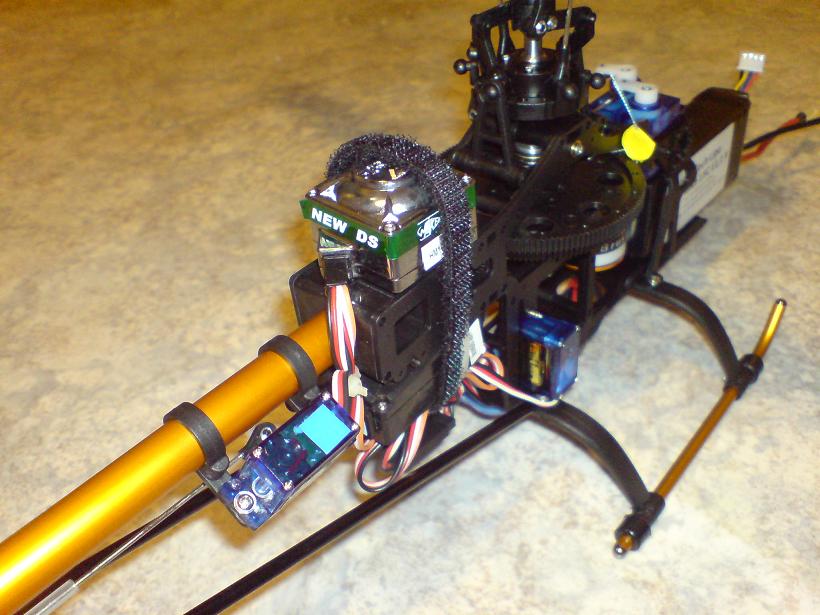

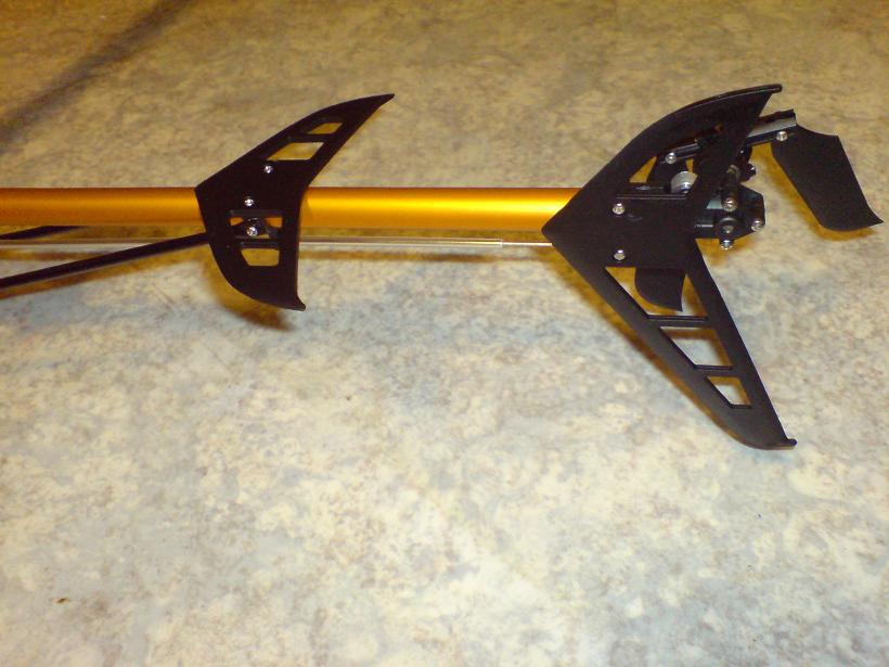

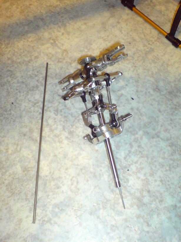

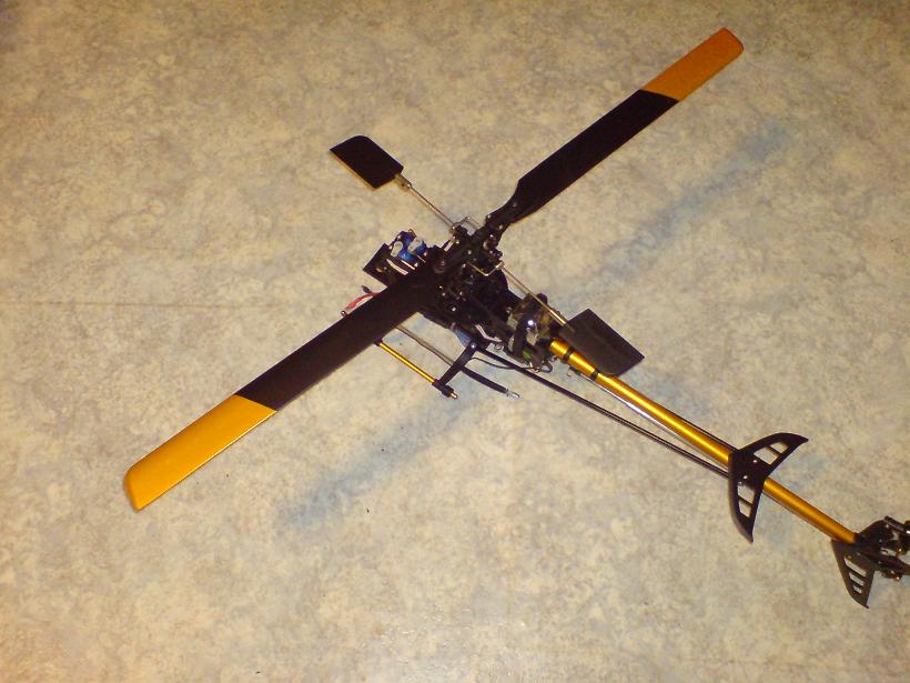

Ich hab mir einen 36 V2 gegönnt. Hätt ich vorher den beitrag gelesen, hätt ich es eher gelassen. Funke ist die 0701 PCM, empfänger ?, gyro new ds.
Ohne anleitung bekommen 8 von privat aber schachtelneu)
Wo bring ich den lipo unter?
Doch wohl nicht vor dem sich drehenden bl???
Die originalblätter sind wohl der letzte quaker. Wer brauch welche? :D
Was sind gute blätter, die ich verbauen kann: 315er align oder 325 align?
Ebenso war ein alu-rotorkopf dabei.
Ich muss mir nur überlegen diesen vor oder nach dem runterhauen einzubauen...
Die aufkleber der leitwerke hab ich gleich entfernt, sieht so besser aus ich wünschte solche hätt ich für meinen belt cp.
Und warum sollte man nie akkus verwenden? Ich flieg in meiner blade cp 1,2 volt akkus ohne probleme.
Welchen lipo sollte ich, wenn meine akkus nicht geeignet sind verwenden?
hier mal ein paar bilder;
noch versiegelt...
noch versiegelt...
FX-30:
Ls4
Beiträge: 2037
Registriert: 19.07.2007 15:33:25
Wohnort: Mosbach
#52 Re: Hilfe !!! ist der df 36 wirklich schrott?
Beitrag von Ls4 »
Wie Wk0701 ist Bullshit (sorry) würd ich sofort ausbauen!
die sendet auf x Kanälen gleichzeitig. Hat bei mir lange funktioniert, würde das Ding aber den anderen Piloten zu liebe nie wieder im Sendebetrieb einschalten
Ansonsten siehts so schlecht ja gar nicht aus. Der Rotorkopf sieht sogar echt gut aus
Der Gyro müsste ein 007 0der 010 sein. Die sind gut
Der Lipo gehört wirklich genau da hin. Übler Platz, aber geht nicht ander

blätter zum 36er .. 288 sind drauf.. also max 315 oder heckrohr verlängern ^^
funke -> so schlimm isse nicht, aber ne mx12 zb is um längen besser ^^ keine frage, aber
eine frage des kleingeldes ( und programmieren kann man die auch besser ^^ )
nimm nen guten liposaver ( hilft ungemein zum schutz des lipos :mrgreen: )
der gy011 is nen gute gyro, solang du kein 3d machen willst, reicht der aus.
als lipos würde ich dir mindestens 15c anraten ( 2200 zb ). der outrunner zieht gut saft
und der heli muss mit viel drehzahl geflogen werden .. ^^
den kopf würde ich erstmal weglassen ( den alu meine ich ) , solang der plaste kopf
nicht viel spiel hat, ist er vollkommen ok, und er läßt sich besser reparieren :?
ach ja, wenn du die 315 draufmachst, wird er noch träger auf der nick und roll achse , nur so
als info am rande ^^ ist ebend nen gemütlicher heli .. mit 90grad anlenkung.

alles klar, danke für die infos. mit dem streuen macht mir nix, ich übe zu hause im hof oder bei nem kumpel. Weit und breit kein modellflugplatz. Die 315er ( align carbon: http://www.rc-toy.de/cosmoshop/cgi-bin/ ... suche--315) werd ich drauf machen. Ich hoffe die passen aus allen gesichtspunkten. Wie sind die: http://www.rc-toy.de/cosmoshop/cgi-bin/ ... suche--315 ? Brauch ich unterlegscheiben?
Dass der heli etwas `lahm` ist kommt mir ersteinmal gut entgegen :D

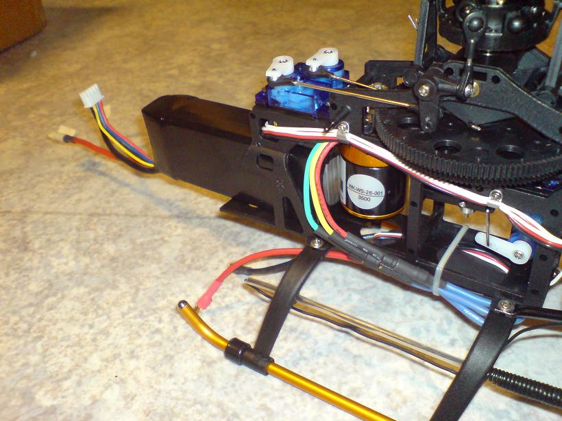

macht doch mal bitte ein paar bilder wie ihr den lipo fest gemacht habt. Die originalanleitung ist diesbezüglich doch sehr wirr... :roll:
FX-30:
Rebelliontwiligh
Beiträge: 46
Registriert: 26.04.2008 22:22:58
#55 Re: Hilfe !!! ist der df 36 wirklich schrott?
Beitrag von Rebelliontwiligh »
musste mal schauen, ob du unterlegscheiben brauchst.. wenn ja .. schauen, wie groß die schrauben sind,
ab zum baumarkt, und nen paar holen .. fertig ^^

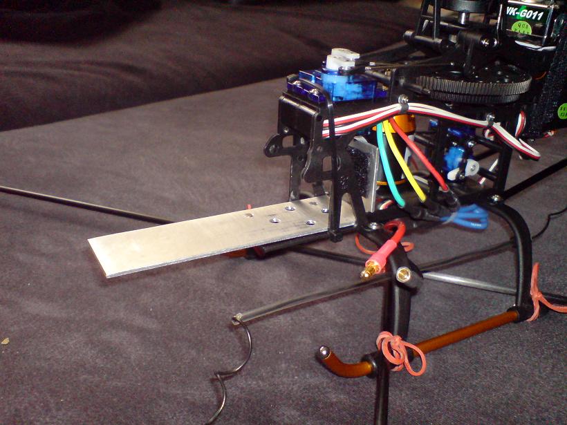

Ich hab ihn zum erstem mal am strom gehabt. Es gibt nur ein kleines problem. Muss auf meine rotorblattwaage und pitchlehre warten. Beim anlaufen wackelt der heli etwas. Gibt sich dann aber auch gleich wieder. Spurlauf ist ok. Alle srvos laufen wie sie sollen. Sie haben aber mords ausschläge :shock: . Mal sehen wann ich das erste mal schweben kann...

so, alles angekommen. Heli ist eingestellt und fliegt dank der hilfe im walkera-forum. Das forum kann ich jedem walkeraheli piloten nur empfehlen. Sehr nützliche und wichtige tipps, die in der anleitung keine beachtung finden. Akkuhalter wurde neu gestaltet:
