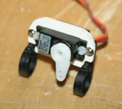

... weil mir die Befestigung des Heckservos nicht ganz geheuer war, habe ich ein Stützplatte gefräst.
Im Originalzustand können die Befestigungsschrauben zumindest bei meinen Servos rausrutschen.
Passt soweit ganz prima und macht einen robusteren Eindruck.
Bei Gefallen kann ich gerne die DXF Datei verschicken.
Gruß Dominik

Sieht gut aus, aber seh ich das richtig das das Servo mit Nylonschrauben befestigt ist?
Meinst du das hält?

Warum sollte eine Kunststoffschraube nicht halten? Ich hab bei nem Funflyer den Antriebsmotor an 4 M3 Schrauben hängen und da ist die Belastung wesentlich größer.

Kunststoffschrauben sind ne Sollbruchstelle.....
Ich weiß nich wie stark du die belasten kannst.
Ich würd es für mich nicht so machen. Aber nicht weil ich es schlecht finde, sondern aus Unwissenheit ;)

Ohne das ich das nachgerechnet habe, aber ich denke, daß die Kunststoffservohalter vorher brechen, bevor die Schrauben abreißen. Du kannst ja mal versuchen eine M3 Kunststoffschraube abzureißen, da kannst Du ganz schön dran zerren.
grad mal 2 Bretter genommen, ein Loch rein gebohrt (3,5mm) und die Schraube durchgesteckt um eine Scherkraft aufzubringen........
meine Bedenken sind weg :)
Is stabiler als ich dachte und bricht doch erst bei ziemlichem Kraftaufwand

Die Kunststoffschrauben haben zwei Gründe:
Ich hatte gerade keine passenden Metalschrauben da und beim letzten Servo hat es mir die Laschen abgeschlagen.
Für den normalen Betrieb sollten die Schrauben reichen.
Wenn es aber mal knallt, dann lieber die Schrauben.
