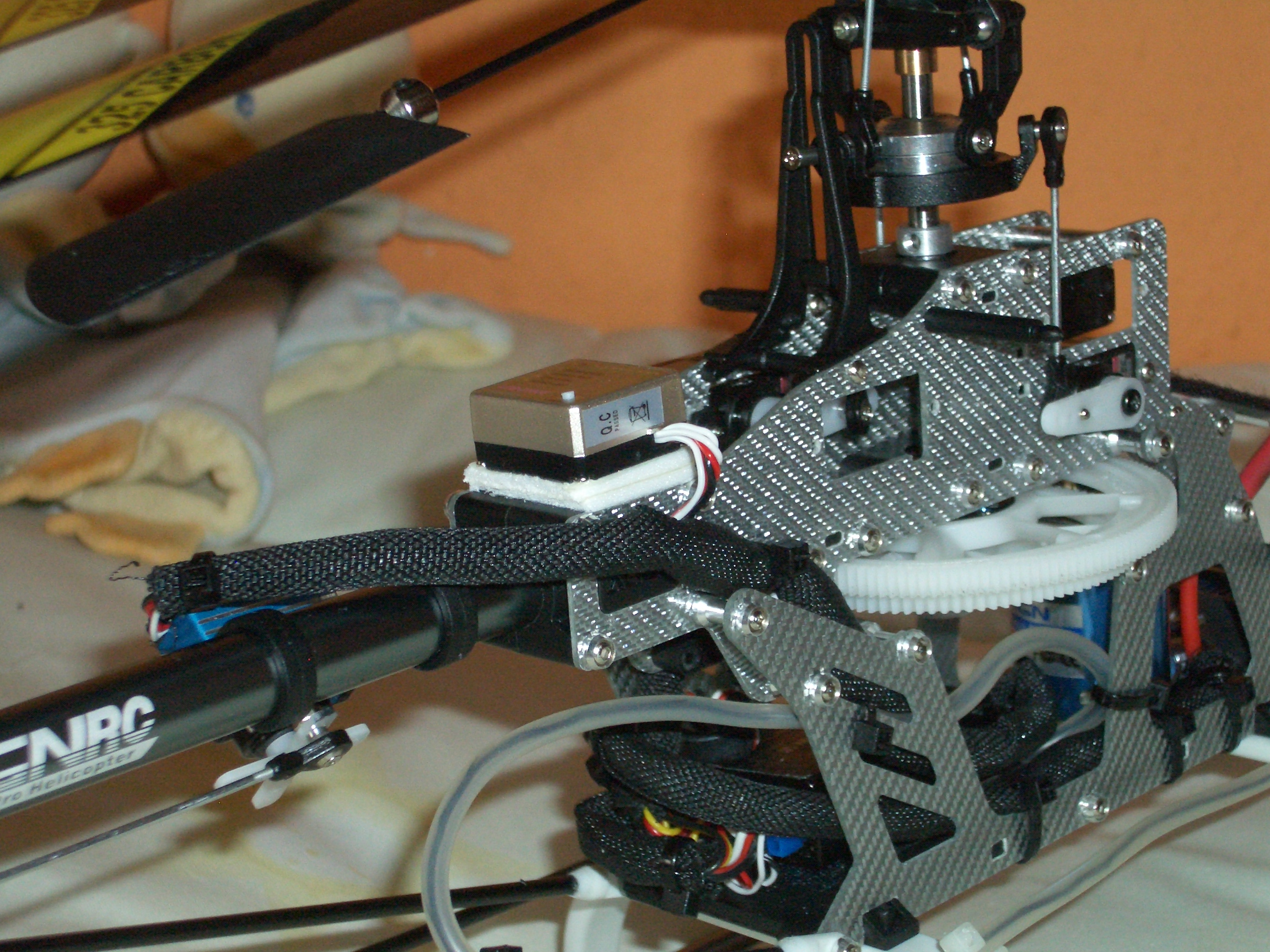

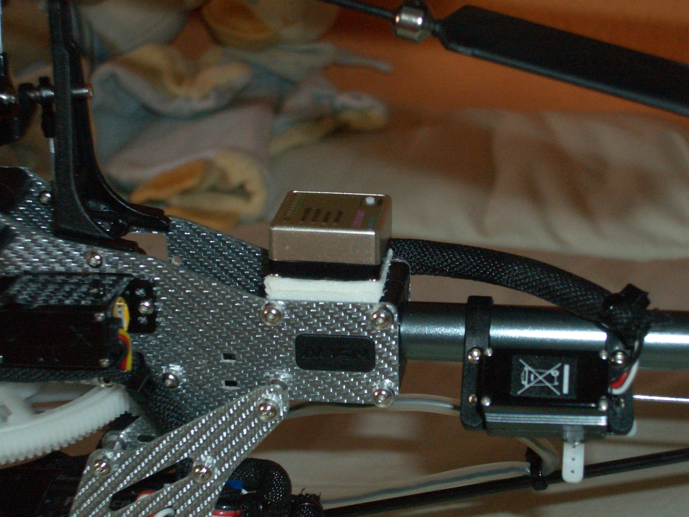

So die Kabel sind neu verlegt und der Kreisel neu gelagert! Könnt ja auch den Bildern mal sehen wie es jetzt ist!
Nur testen wird schwierig, schaue aus dem Fenster und was ist: Schneeregen!! Ich werde noch BESCHEUERT !!!

Hi Jens,
sieht doch gut aus. Die Kabelverlegung zum Kreisel sollte so ok sein. Aber in dem Stellring unter der Taumelscheibe fehlt noch ne Madenschraube. Die solltest Du auf jeden Fall noch nachrüsten. Wäre doch schade, wenn er sich im Flug lösen sollte.
#54
Jetzt hast du mich aber erschreckt, ich dacht die hätte ich verloren! Die ist aber von der anderen Seite drin! Im Stellring sind zwei Bohrungen mit Gewinde!!
Da müssen keine zwei rein oder??

#55
Doch sollten beide rein. Die Gewinde sind da ja nicht umsonst drin. Technisch besser wäre zwar eine Anordnung im 90° Winkel, aber bei dem kleinen Heli gehts auch so.
#56
Oh dann werde ich wohl mal noch eine reinschrauben!
