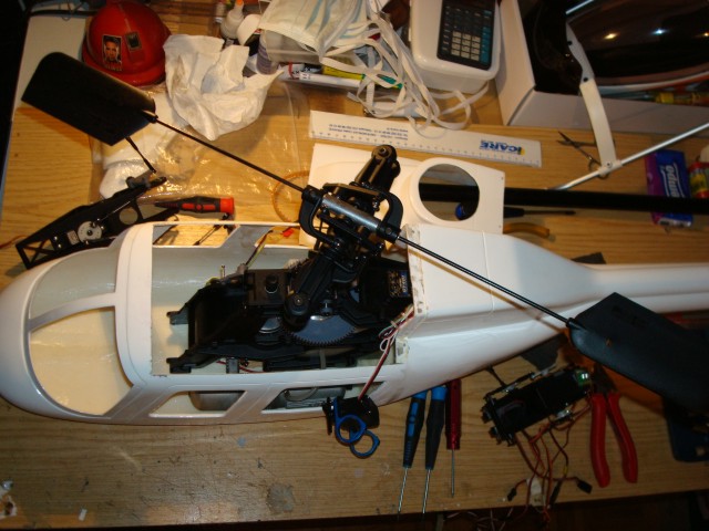

Frankie, womit hast Du beim Rumpfumbau als erstes begonnen? Mein Jet Ranger ist heute eingetroffen, von der Qualität her...naja, eher wie ein billiges Chinaprodukt. Aber mit ein wenig Spachteln und Schleifen wird das schon ganz gut glaub ich. Wichtig ist dass beide Rumpfteile relativ gut aufeinanderpassen.
Weiss nun im Moment leider nicht womit ich bei der Baustelle beginnen soll :oops: Hoff Du kannst mir ein paar Tips geben.
Danke, LG Chris.

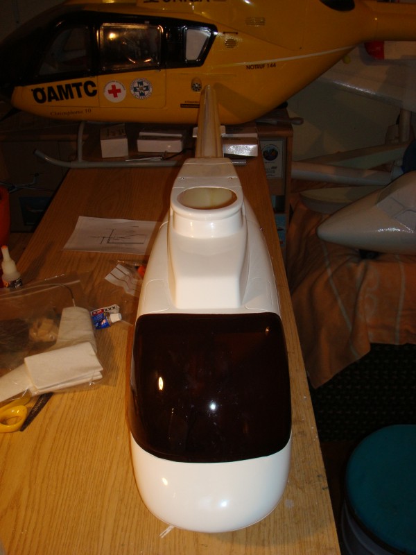

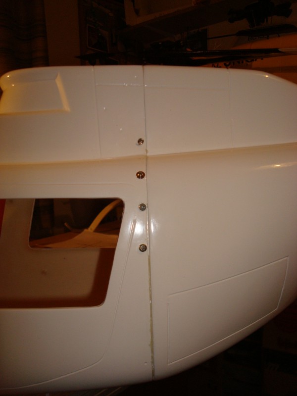

so, nun ist der Rumpf zusammengeklebt. Mit einem Spezialkleber der auch in der "richtigen" Luftfahrt verwendet wird, damit sollte das bombenfest werden.
Vorläufig hab ich die beiden Rumpfhälften noch zusammengeschraubt, der Rumpf ist auch bis zum Heck verzugsfrei, das passt schon mal gut. Ws ich ändern muss ist leider die Heckrotoranlenkung. Das Servo hab ich derzeit am Heckrohr montiert, das muss ich wohl auf "original" umbauen. Sprich Servo vorne rein und die originale Anlenkung einbauen. Aber das mit der Pitchwippe hat beim ersten Anpassen schon gar nicht mal sooo schlecht ausgeschaut.
Hier mal ein paar Fotos von heute...

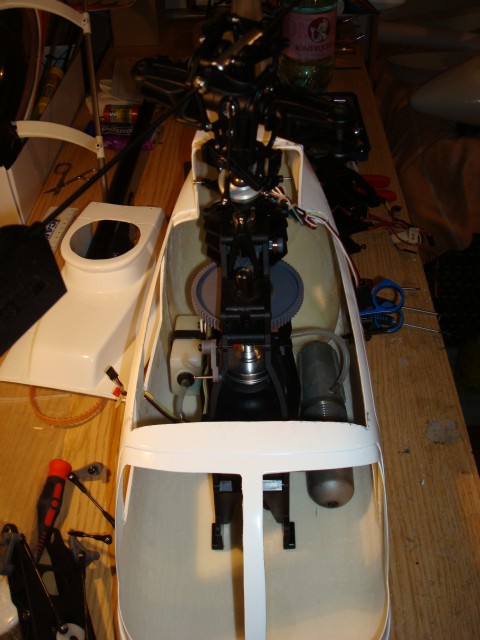

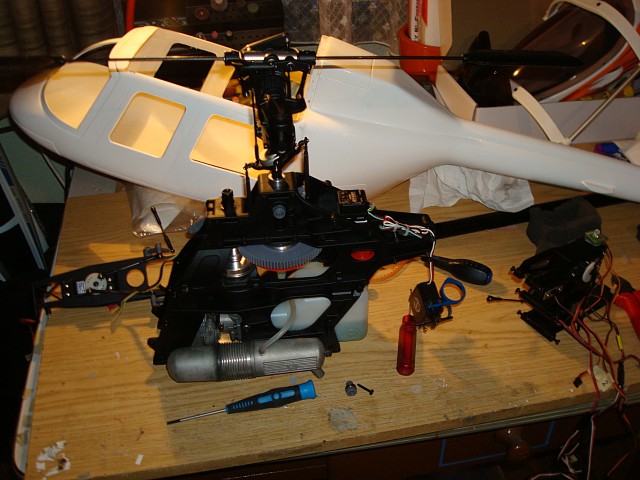

es ist geschafft :mrgreen: , die Mechanik ist im Rumpf!!! Nach einer Stunde Denken, Probieren, Ärgern, Daumenquetschen :bigsmurf: und Toraldemontage des Raptors sitzt die Mechanik nun im Rumpf . Überraschenderweise ist da sogar noch relativ viel Platz zwischen Auspuff, Rumpfwand und Headertank. Das passt schon mal ganz gut. Ich werd jetzt aber gleich wieder weiterbasteln bevor ich vergesse wo die vielen Schrauben und Umlenkhebeln hingehören... :lol:
hier ein paar Bilder...
LG Chris.
