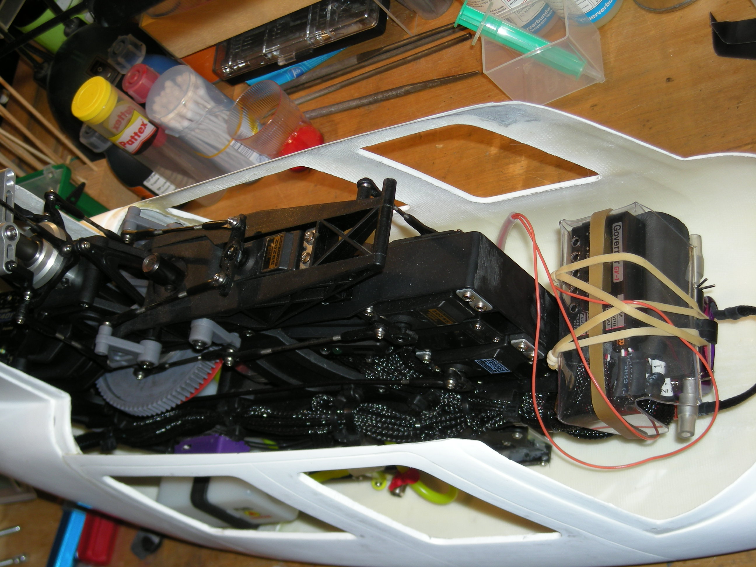

Ich versuche mich an mein neuestes Projekt den bau eines Raptor in einen Jetranger Rumpf.
Da es ja nicht so viele Raptoren gibt die in einen Rumpf stecken.
Für Anregungen wäre ich sehr dankbar.
Ich habe den Raptor mal probehalber in den Rumpf gesetzt.
Fügt doch eure Raptoren im Rumpf mal ein.

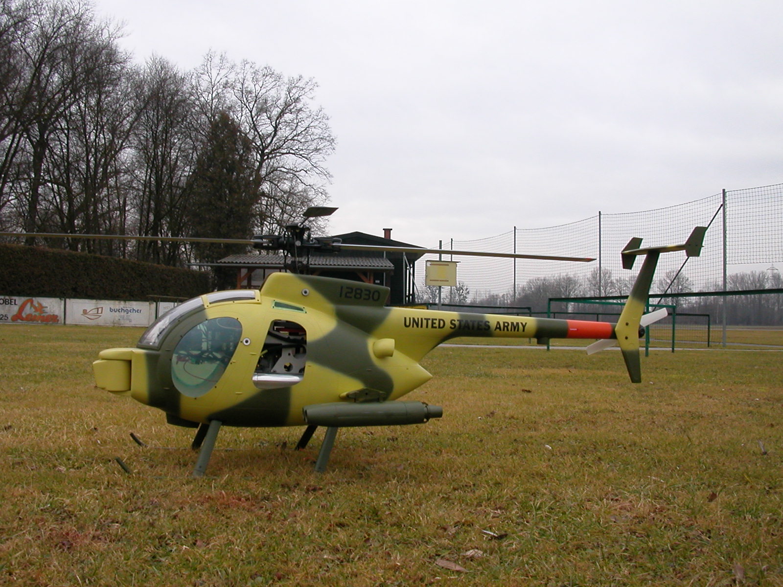

Bitte schön:
Ich hab den Originalrumpf genommen. Das ging am schnellsten und hat ein super Flugbild. 8)
Raptor 60
Raptor 60
Hughes 500 D 001.jpg (394.1 KiB) 2682 mal betrachtet

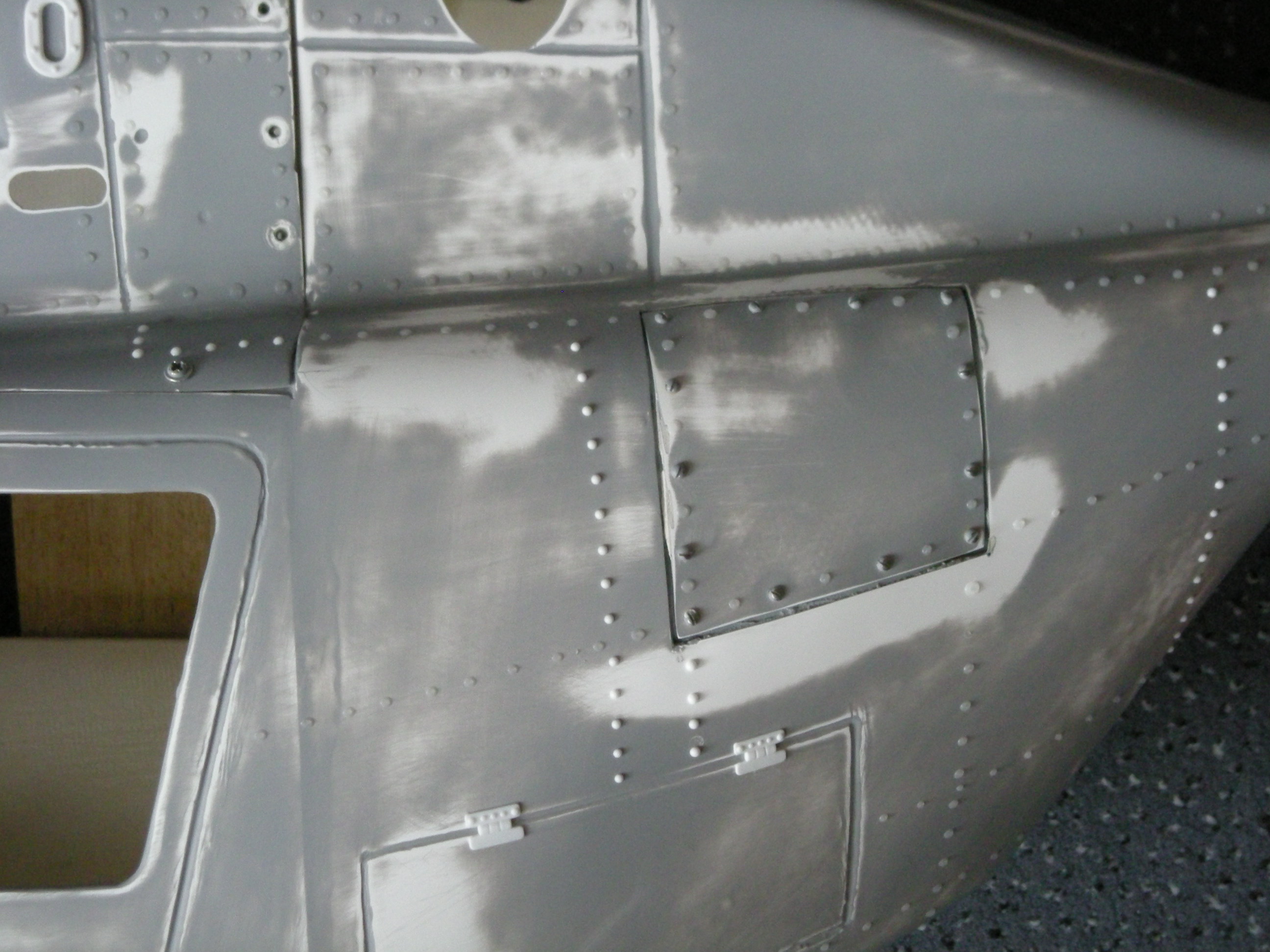

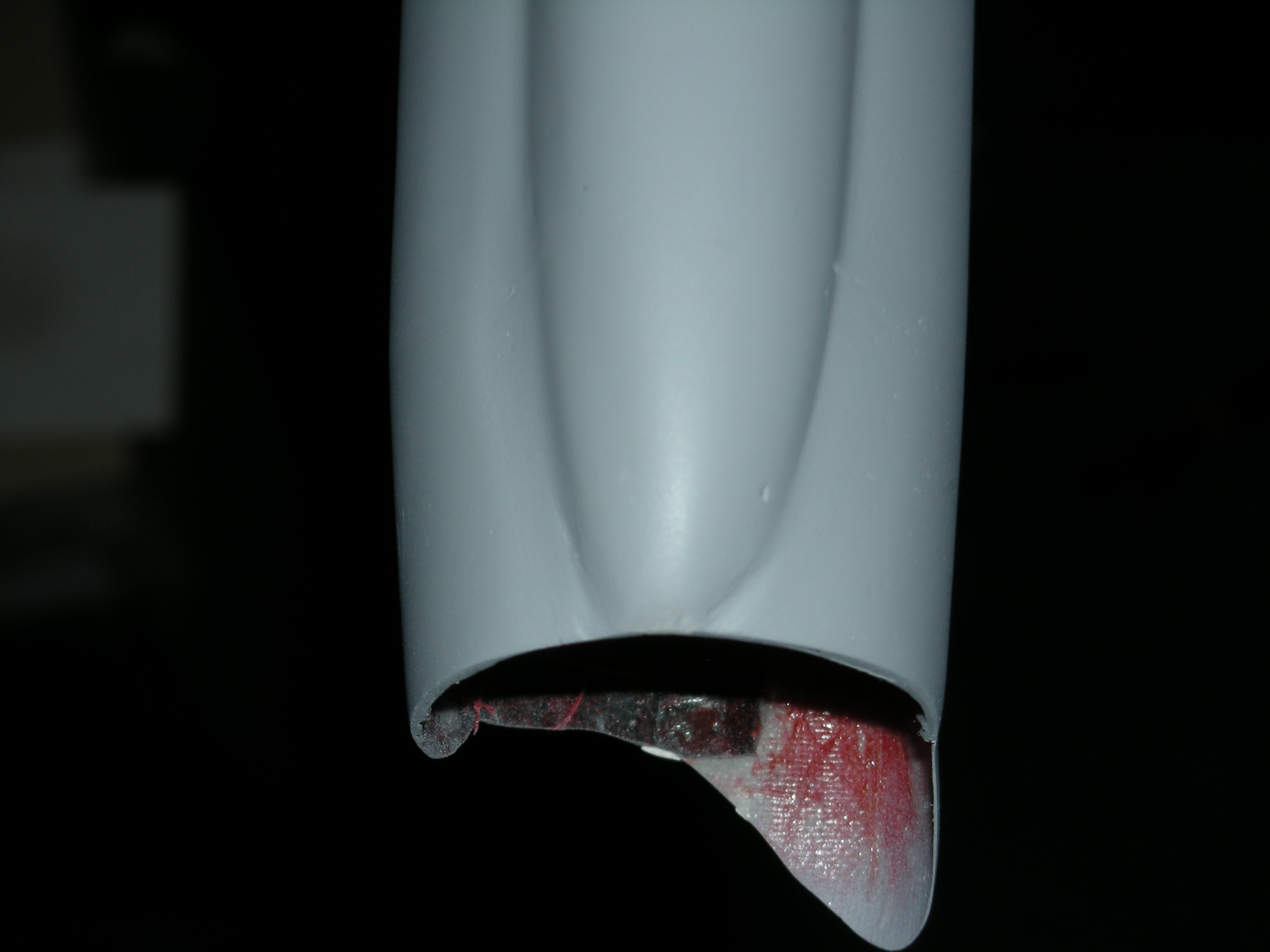

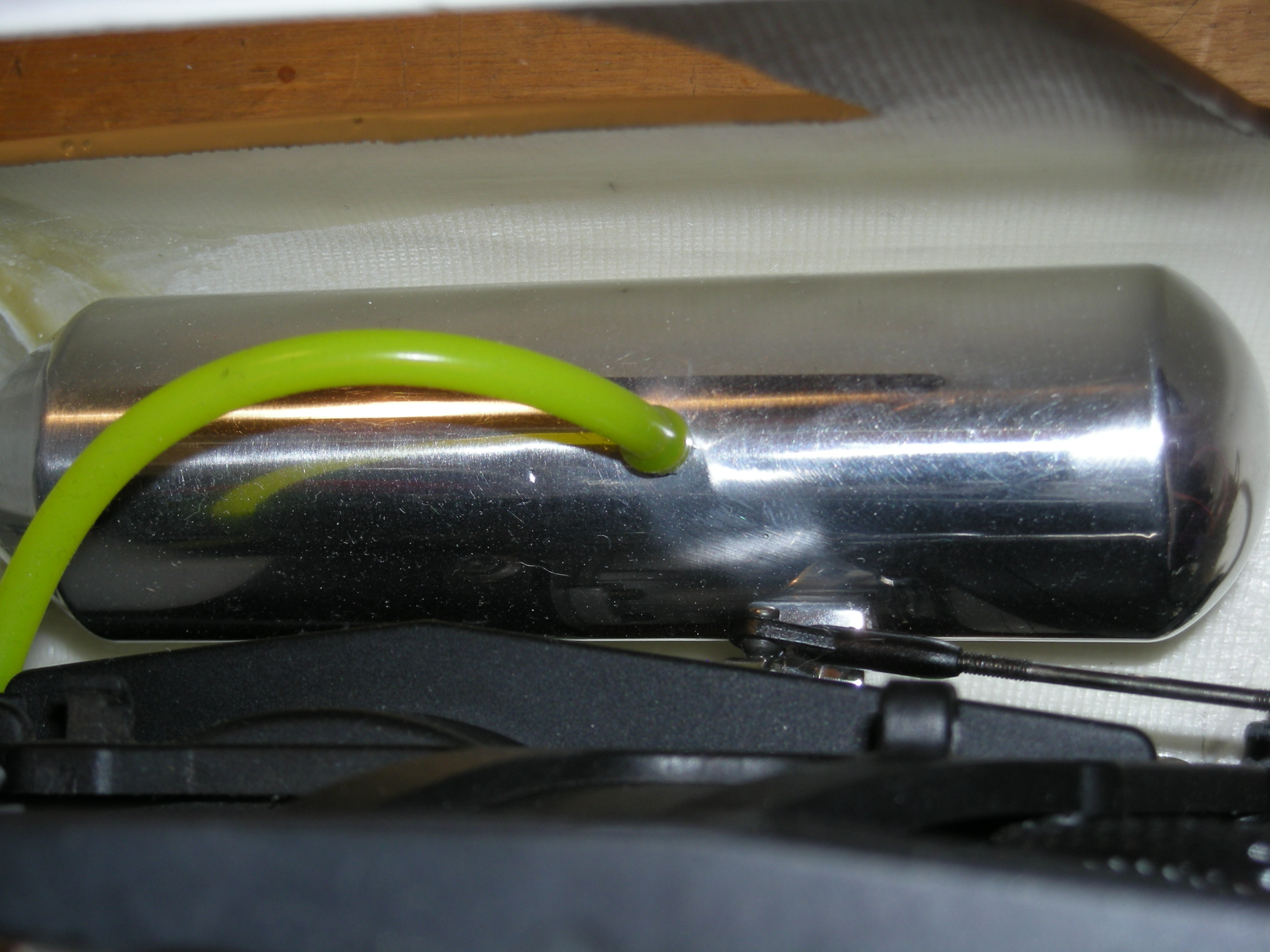

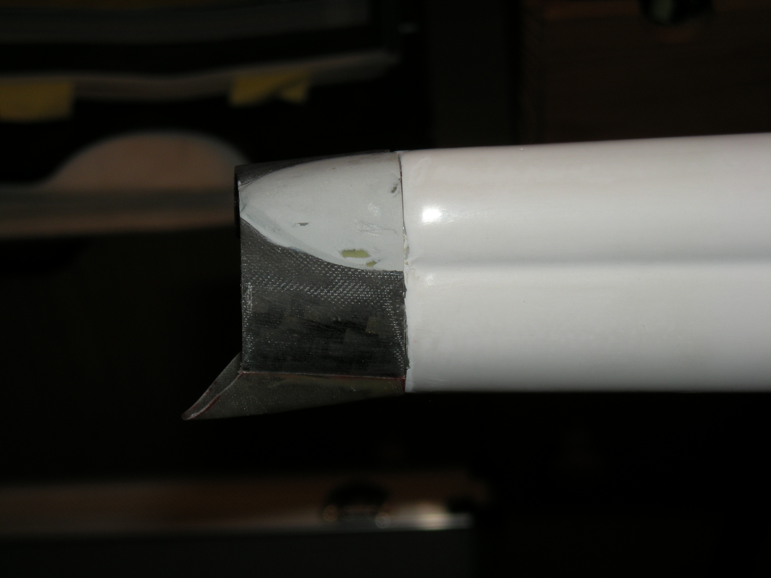

Also ich bin gerade knapp vor dem Lackieren, was diesen Heli angeht. Es kommt ein 30er Raptor in diesen Rumpf rein. Ich hab mir dazu S-Schlag Rotoblätter von M-Blades gegönnt, eine Beleuchtungsausrüstung von Optotronix (Achtung, lange Lieferzeiten und reagieren nicht auf jedes Mail! - Ware ist aber Top).
Das Landegestell hab ich mir aus 8mm Alurohren selbst gebogen/gebaut. Einen schön gebauten Jet Ranger mit dem hässlichen Raptor-Langestell sieht man leider allzu oft. Den Fauxpas wollte ich jedenfalls nicht begehen.
Der Auspuff ist das Tuningteil von HT, passt super in den Rumpf, zerfällt allerdings nicht so leicht wie der Originale. 8)
Scale Anbauteile wurden von Vario geordert.
Meine Lackierung/Ausführung wird den Hubschraubern des österreichischen Innenministeriums nachempfunden.
Weitere Fotos folgen!
LG
Frankie
Probieren wie die Mechanik passt.
Heckrohrende verlängert bzw. optisch passender gemacht - noch &amp;quot;roh&amp;quot;.
Heckrohrende verlängert bzw. optisch passender gemacht - noch &quot;roh&quot;.
Heckrohrende vor dem 2. Mal Spachteln und Schleifen.
Serviceklappe für die Befestigung des Heckrohres.
Der Platz beim Auspuff.

mit welchen leim hast du die nieten gemacht?
kannst ja mal ein foto vom original rein setzten

Für die Nieten habe ich wasserfesten Ponal Fugen- und Parkettleim genommen. Anbei ein Foto der Helivorlage. Es handelt sich dabei um die noch im Einsatz befindliche, alte Lackierung. Ich habe schon einen gesehen, der das neue "Corporate Design" der österr. Polizei trägt (silberfarben mit je einem schmalen blauen und roten Streifen).
