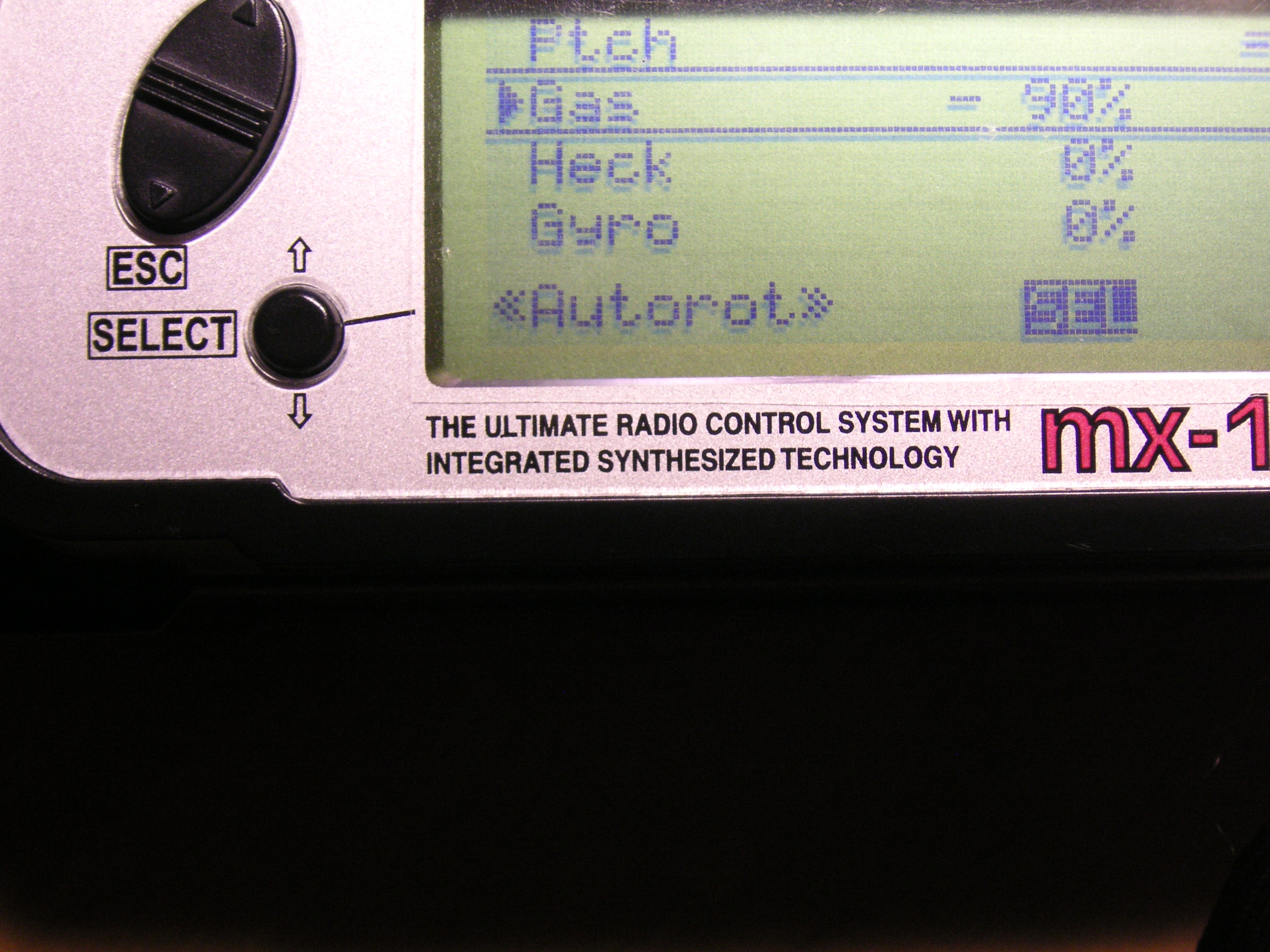

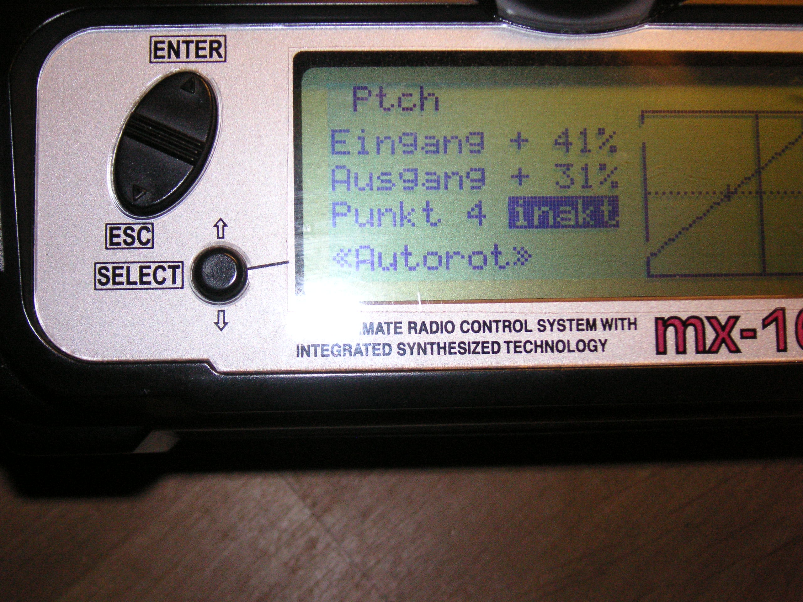

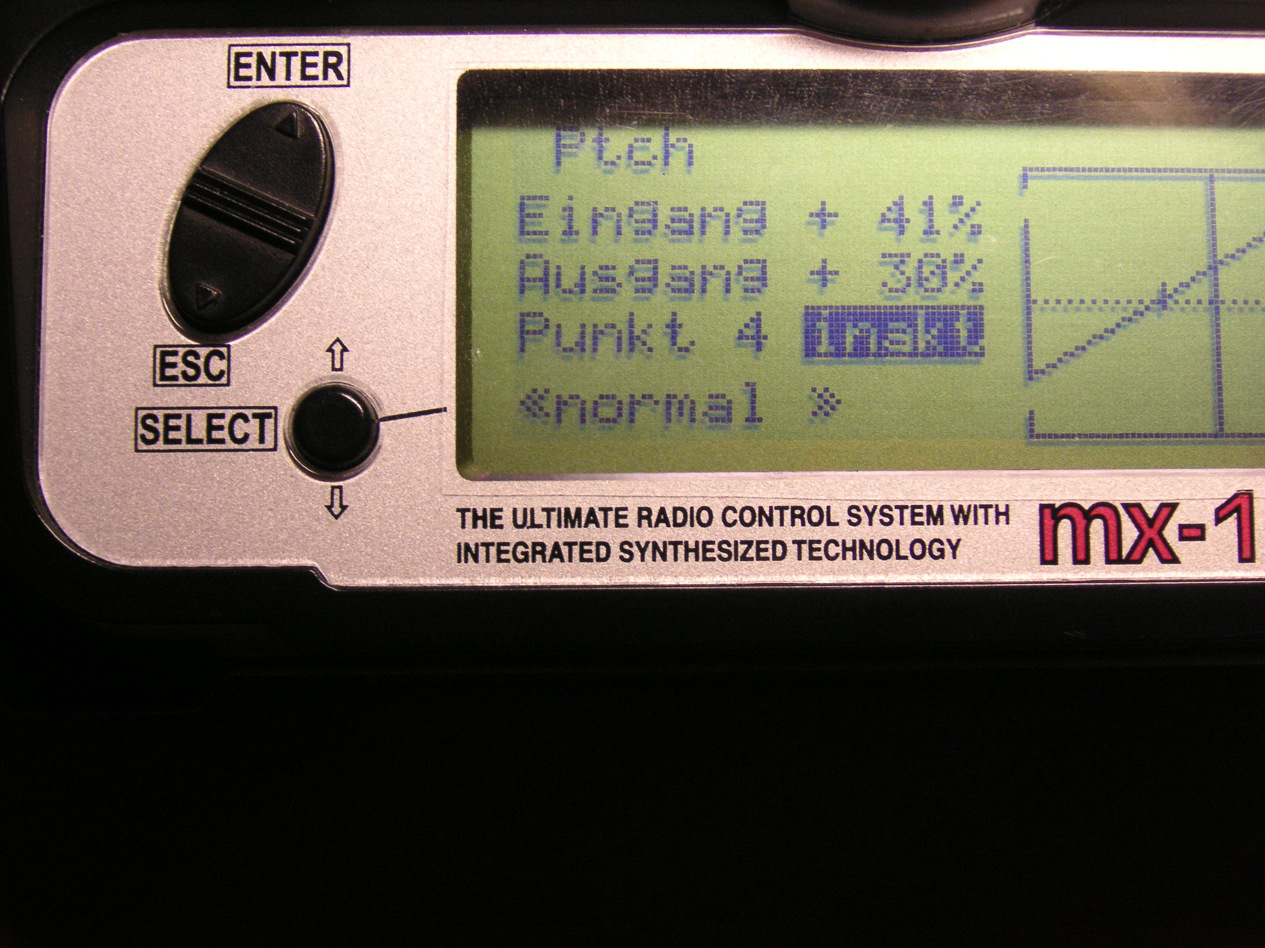

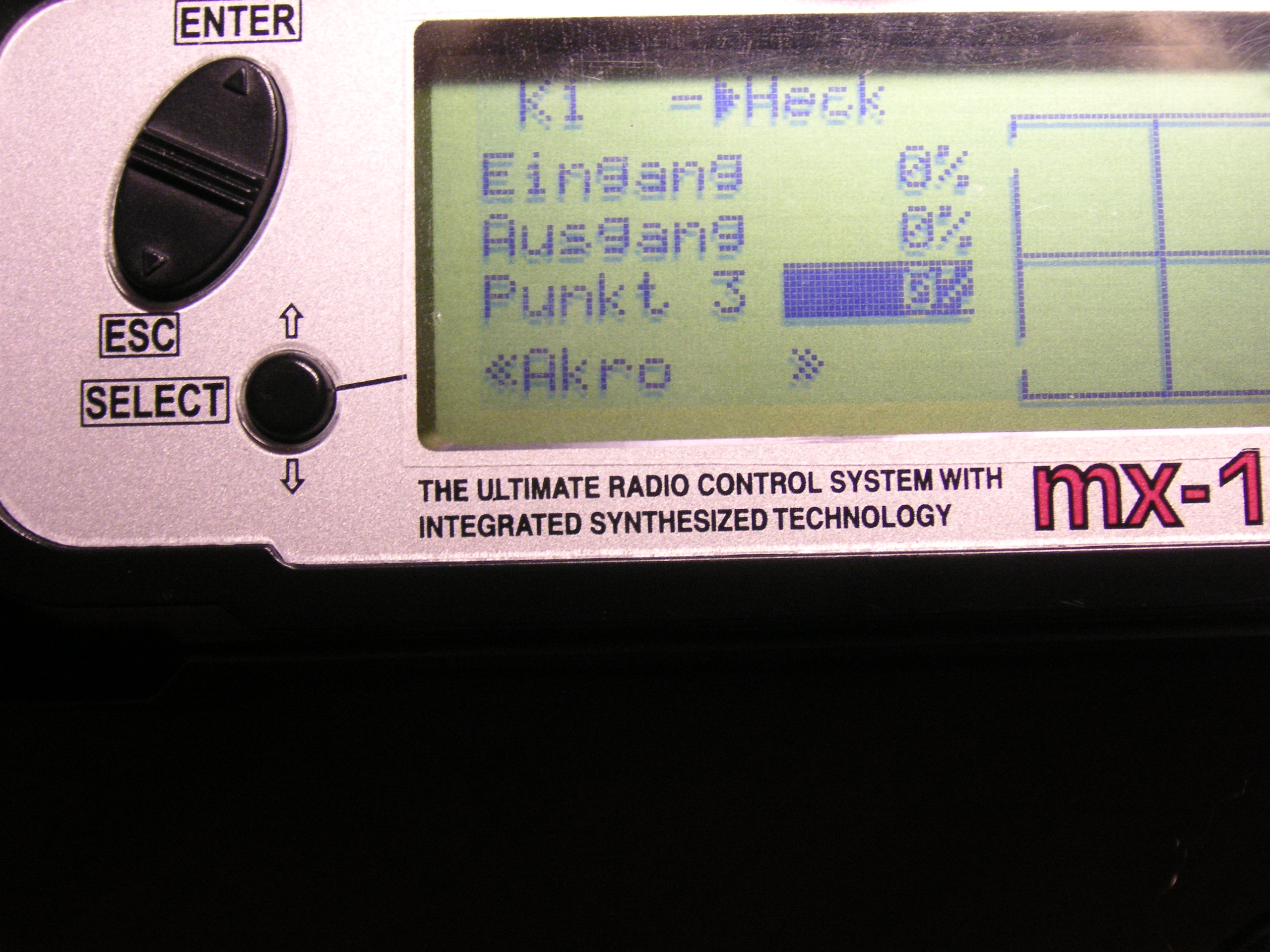

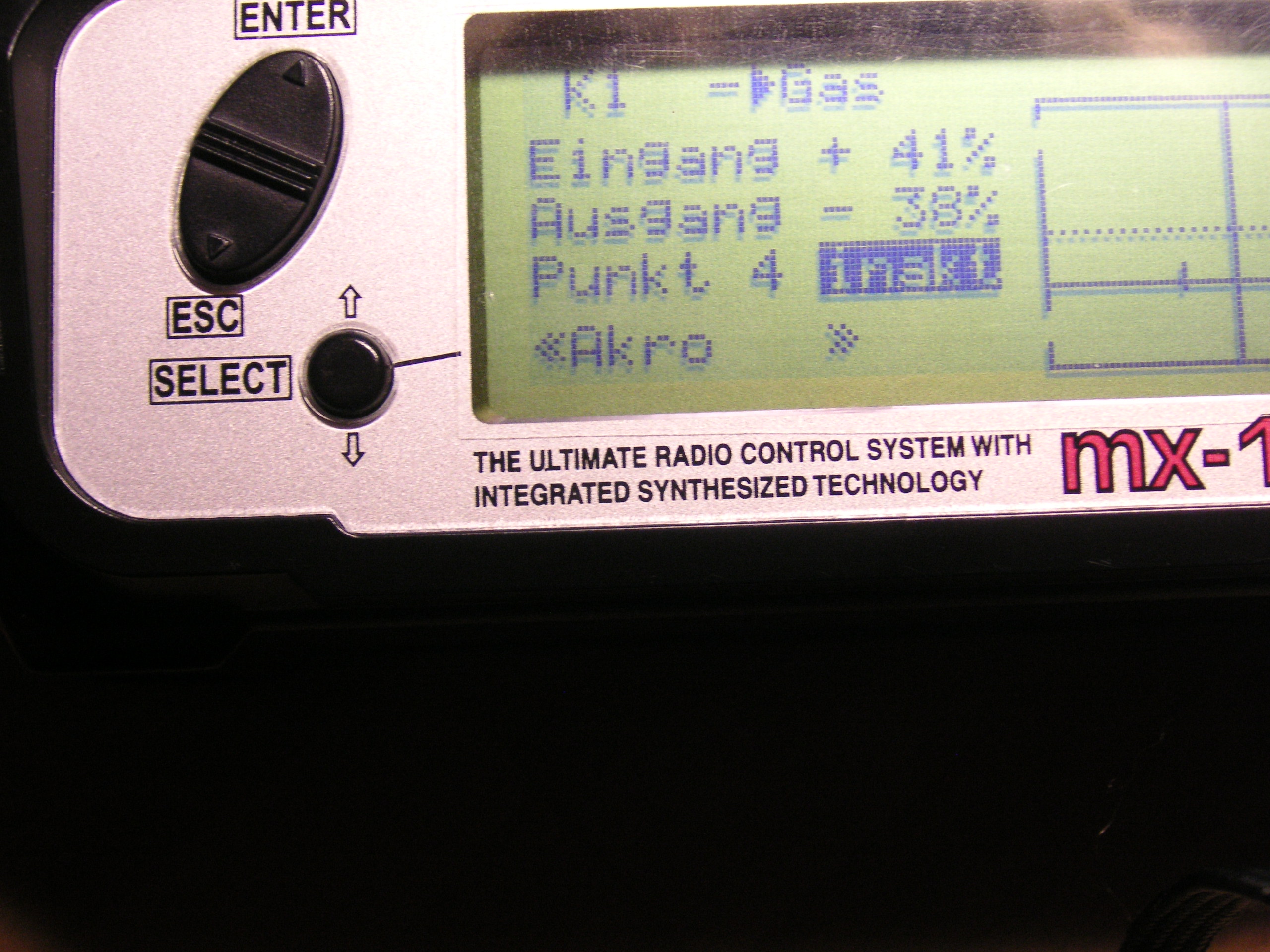

hier die bilder...
gaskuve und pitchkurve und heck sind in "normal" und "akro" exakt gleich.
muss mich für den fehlenden rechten teil des senderbildschirmes entschuldigen aber das display der kamera ist kaputt und musste die fotos auf gut glück machen.
hoffe es geht so...wenn nicht einfach melden dann mach ich neue.
Gruß, Robin

Auf S4 ist doch dein Heckservo, nicht ? Wieso ist das auf 42% Weg begrenzt ? Shocked
Und gleichzeitig gibst du negativ Expo aufs Heck, um es agressiver zu machen?
s4 ist heck. begrenzen musste ich, weil der servoausschlag sonst zu groß war und nachdrückte, obwohl die hecksteuerbrücke am anschlag war. durch die begrenzung wurde das heck natürlcih sehr langsam, deswegen expo. ist das nicht ok?! du wirkst schockiert!
Deine S1,S2,S3-Einstellungen verstehe ich auch nicht ganz. Die stehen bei mir alle auf 0.
die servohebel waren in nullstelung nicht rechtwinklig zum servo. habe das nachjustiert wie in den videos bei rcmovie beschrieben. habe mich bei den einstellungen komplett nach rcmovie gerichtet, bis auf die heckeinstellungsvideos da ich nicht den 401er hab.
Gruß, Robin

mach kanal 4 auch auf 100%, oder wenigstens 80%.
das expo auch raus.
wenn schon expo, dann etwas positiv.
das ist die servomitte.
hat er vermutlich mechanisch nicht gerade gestellt.
nein, das ist gar nicht ok.
man könnt auch sagen: katastrophe :oops:
was meint du mit "nachdrückte"?

Wo , auf dem Servohebel, hast du denn die Ansteuerung eingehängt ? Ganz außen ?
Dann mußt du natürlich so stark begrenzen. Häng die Anlenkung weiter innen ein,
dann mußt du nicht so stark begrenzen, und dein heck reagiert schneller, präziser,
und kraftvoller. Deine Servomitten an der Taumelscheibe solltest du versuchen mit
anderen Servohebeln auch mechanisch korrekt einzustellen, und nicht von vorneweg
per Elektronik. Je mehr du es schaffst, alles mechanisch sauber einzustellen, desto
weniger mußt du elektronisch bereinigen, desto besser fliegt der Heli.
kugelkopf ist im zweiten von 4 löchern. servoachse bis kugel = 1cm
hab ich natürlich versucht aber habe keine servohebel mehr die besser passen als die die nun drauf sind.
die hebel habe ich getauscht bevor ich die drei phasen geproggt habe, weil ich mehr pitch haben wollte. allerdings habe ich das gefühl das bei SELBEM max.Pitch (wie vorm umproggen) der heli viiiiel schwerer steigt als vorher.
kommt mir AUCH komisch vor.

ja also die steuerbrücke war schon am anschlag, das servo aber nicht also versucht es ja noch weiter nach recht/links zu drehen
die wegbegrenzung am sender, hat nichts mit der wegbegrenzung der hecksteuerbrücke zu tun.
kenne den 240 nicht, aber beim 401 stellt man das limit am kreisel ein.
der kanal 4 an der funke ist nur für die drehgeschwindigkeit des hecks.
du kannst also auch 1% da einstellen und das servo kann trotzdem mechanisch anschlagen und blockieren.
und du musst auch nicht den kompletten serwoweg des servos ausnutzen.

Wie kommst du denn darauf ? Natürlich kann man den Weg per Sender begrenzen.
Ich glaube da hast du gerade irgendwas verwechselt.
