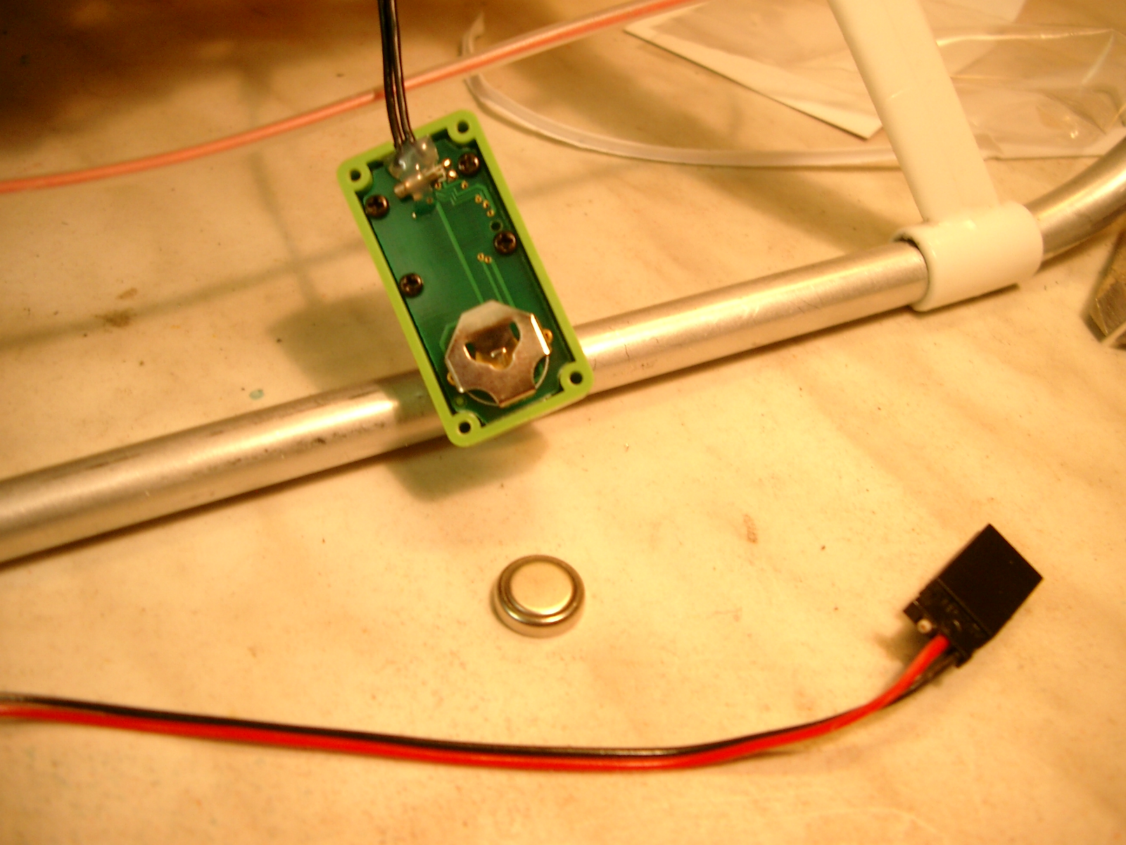

So Leute habe jetzt auch die Schnauze voll.
Nachdem meine letzte Knopfzelle 4 flüge gehalten hat habe ich mir heute eine externe Stromversorgung gebastelt. Ziel war nicht auf der Platine rumlöten und bei nichtgebrauch Stromversorgung trennen können. Als erstes habe ich den Helitron geöffnet und die Knopfzelle entfernt. Knopfzelle ausgemessen und ein entsprechendes Stück aus Pom gedreht. Anschließend schräg von der Seite aus ins Zentrum gebohrt ( 1 Bohrung für jede Seite 1mm Durchmesser)
Anschließend Kabel mit Stecker durchgeführt und auf der Flachen Seite verlötet. So kann ich dieses Teil wie eine Knopfzelle einsetzen aber mit nach aussen geführten Kabeln dran. Kabeldurchführung eingedrehmelt und Gehäuse wieder verschlossen (nach Funktionsprobe). Habe eine 4/5tel Mignonzelle mit 2000 mAH dran die dann einfach bei nichtgebrauch ausgesteckt wird. Für das Visuelle habe ich ein paar Fotos gemacht. Aber seht selbst.
Gruß Gerd
Gruß Gerd

#58 Re: Grrrr! Batterie in Helitron Temperaturmonitor wieder leer...
Super Anleitng, Gerd! Hätte Dir direkt ein paar grüne Helis gegeben aber das Bewertungssystem scheint nach der Umstellung noch nicht online zu sein.
Kannst Du mir noch erklären, was "Pom" ist? Ein nicht-leitendes Material, auf dem man trotzdem die Kabel für die Kontakte verlöten kann?
Meine Versuche bis jetzt waren weniger erfolgreich: Ich habe die Kabel für eine Mignonzelle direkt an den Knopfzellenhalter im Helitron gelötet. Die Mignonzelle habe ich dann mit Kabelbindern am Ande vom Heckrohr befestigt (wegen Schwerpunkt). Zunächst hat das auch ganz gut funktioniert, bis sich irgendwo ein Wackelkontakt eingeschlichen hat.
Das war besonders ärgerlich, denn wenn die Stromzufuhr zum Helitron getrennt wird, schaltet er sich ab und anschließend nicht wieder ein. Dadurch wurde natürlich die Maximaltemperatur im Flug nicht gespeichert.
Ich habe dann sämtliche Komponenten gewechselt (Kabel, Mignonzelle, und Lötverbindung) aber den Wackelkontakt habe ich nicht gefunden...
Also habe ich mir einen neuen Helitron gekauft und mich gerade heute wieder über die leere Knopfzelle geärgert! Wenn das so weitergeht, dann brauche ich in einer Saison mindestens 8 Stück davon!
Gibt es nicht aufladbare Knopfzellen, die in den Helitron passen?

#59 Re: Grrrr! Batterie in Helitron Temperaturmonitor wieder leer...
Hallo Georg,
Pom ist ein Kunststoffmaterial dessen Zusammensetzung ich nicht kenne. Das es Pom genannt wird hat mir der erzählt von dem ich das Reststück geschenkt bekommen habe. Man kann darauf natürlich nicht löten. Habe die seitlichen Bohrungen gesetzt, das abisolierte Kabelende durchgeschoben und nur die Litze mit einem Tropfen Lötzinn versehen. Dadurch bekomme ich Kontakt und das Kabel kann nicht rausrutschen.
Einen neuen Helitron in dieser Ausführung würde ich mir nicht mehr kaufen. Es gibt ja was neues. Temperaturmesser mit 2 Temperaturfühlern, Akkuüberwachung, Möglichkeit eines Failsafes bei Übertemperatur einstellbar und das ganze noch mit Empfängerakkueinspeisung.
Hier mal der Link: http://www.world-of-heli.de/elektronik/ ... -volt.html
Gibt es auch für Antriebsakkus bei Elektromodellen:
Gruß Gerd
