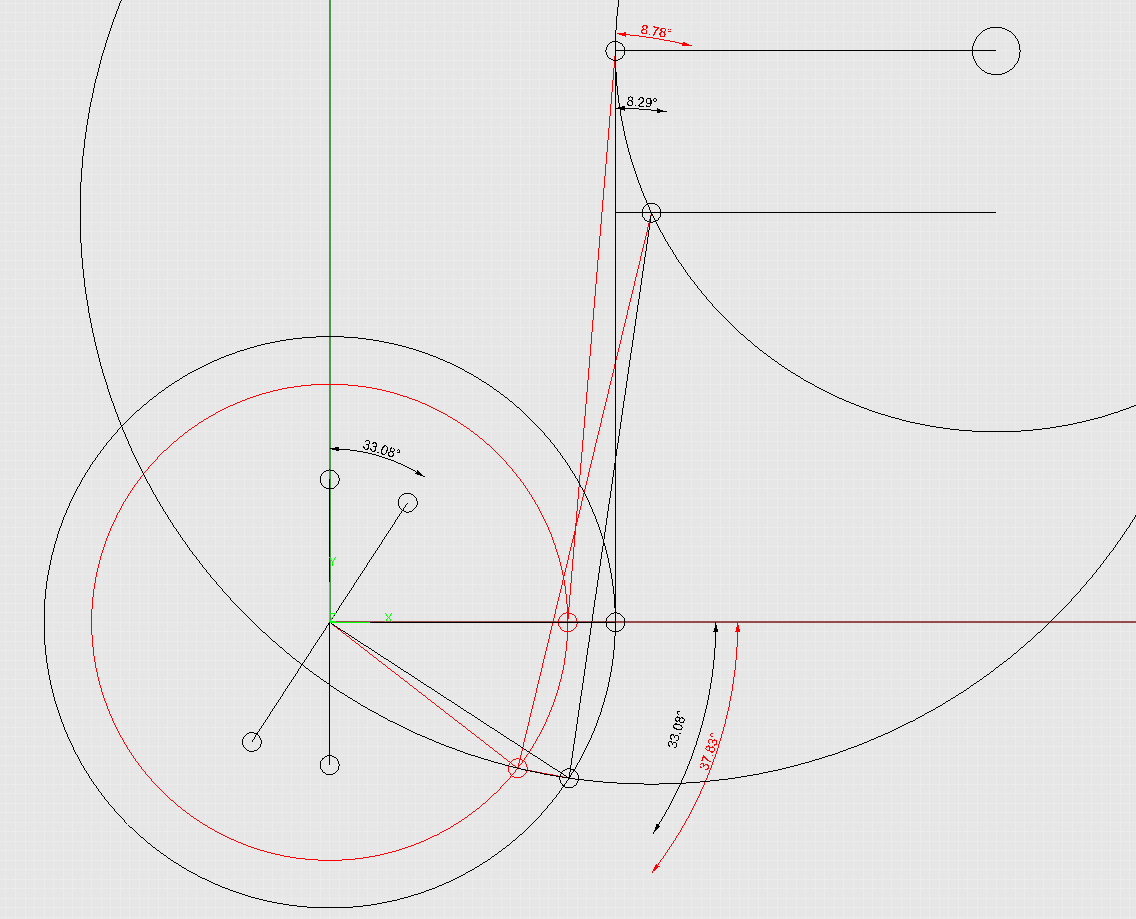

Da hilft dann eine Zeichnung. :lol:
Auf dem Bild sind mit schwarzen Linien die PP + TS Hebelverhältnisse dargestellt. In Rot meine direkte Anlenkung mit 25mm Servoarm.
Da hab ich mal den maximalen Weg der TS eingezeichnet, der mechanisch geht, danach liegt sie platt auf dem Chassis oder stößt oben an die Schiebehülse.
Mit PP macht der Hebel dabei einen Winkel von ca. 33° => das ist auch der Servoarmwinkel.
Ohne PP macht mein Servo einen Winkel von ca. 38° also 5° mehr => meine Servoauflösung ist für den gleichen Weg besser.
Oben habe ich mal die Winkel der Schubstange an der TS eingezeichnet, da ergibt sich für PP 8.29° um den sich die Schubstange aus der linearen Richtung bewegt. Bei direkter Anlenkung sind das wahnsinnige 0,5° mehr, was bei 60mm Gestänge immerhin einen Unterschied von 0,25mm macht.
An der TS sind das genau 0,36°, die durch die Hebelverhältnisse der TS nochmal halbiert wird, also 0,18°. (oder für die Anlenkung 0,125mm)
Und ihr wollt mir jetzt erklären, das ich das in der Agilität bemerke?

Sorry, aber auch dein PP-Hebel beschreibt einen Kreis.
Der Wegunterschied bei gleicher Auslenkung beträgt: 0,25mm.
Über die Mischerhebel dürfte mehr Spiel im System sein. Wo hast du da das negative EXPO?
Den Unterschied wirst du am Kopf nicht messen können, wenn ich die TS an einer Kugel 0,5mm bewege, passiert weder an den Blatthaltern noch an der Padelwippe was.
