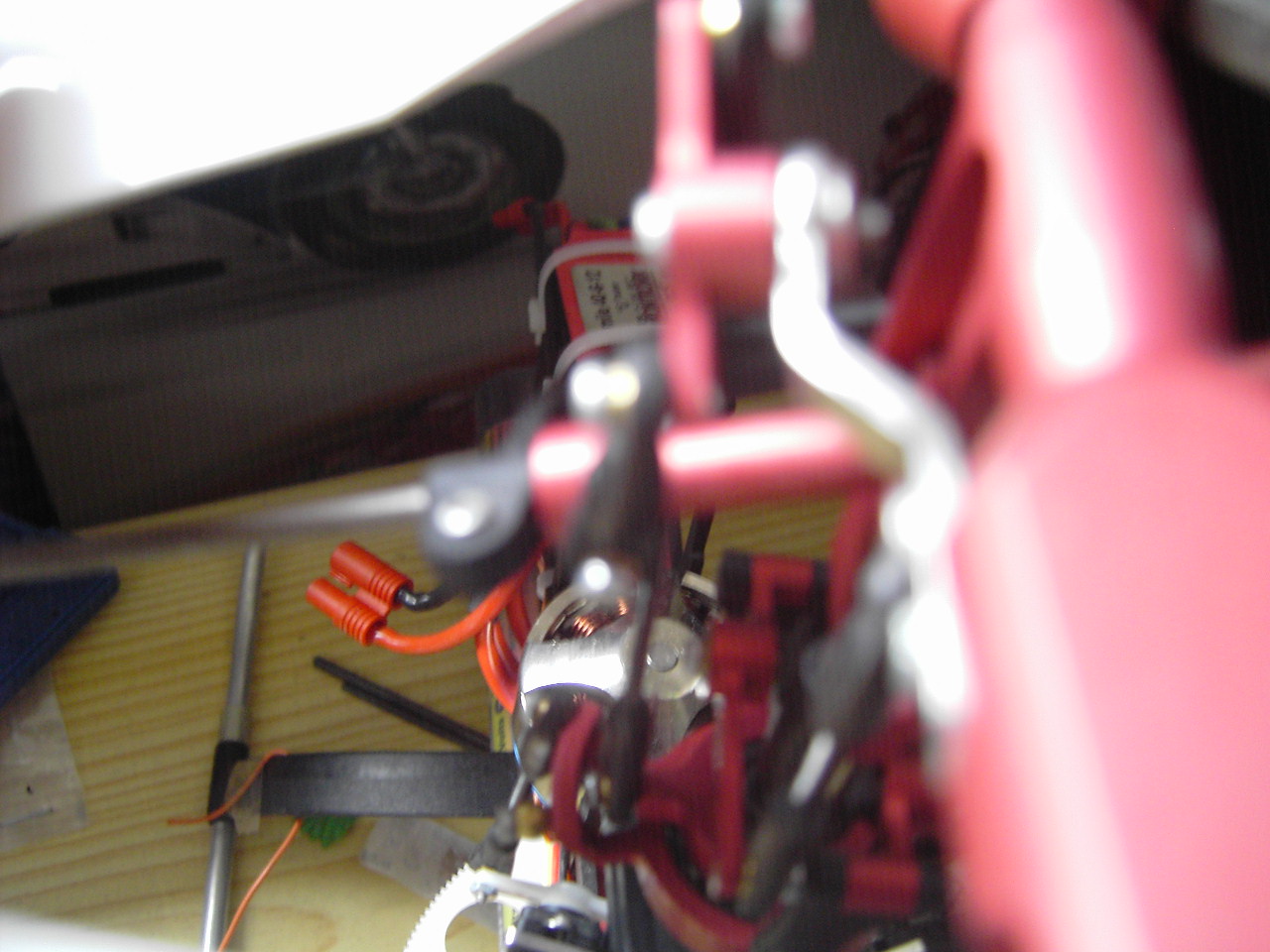

Ich hab die Mischhebel "verdreht" also einmal um 90 grad oben rum ka wie ich das beschrieben soll...
Und wenn ich die so moniteren will wie du schlägt das bei mir an...

Hier zwar schlecht zu erkennen aber es sollte reichen...
Mfg Basti

Basti86 hat geschrieben:Hier zwar schlecht zu erkennen aber es sollte reichen...
Sorry >>> kann auf diesem Foto nichts erkennen!!!
Der Bell-Mischer sitzt falsch rum!
Thomas

#55
Beitrag von Basti86 »
Wie meinst du falschrum?ALso sol ich den sorum machen das die Arme an dm hebel sind,also einmal losschrauben und andersrum dran?!
Mfg basti
Mfg Basti

#56
Beitrag von FlyingEagle »
Basti86 hat geschrieben:Wie meinst du falschrum?ALso sol ich den sorum machen das die Arme an dm hebel sind,also einmal losschrauben und andersrum dran?!
Mfg basti
Schau mal:
Ja genau das meine ich aber bei mir schlägt as so schon fast oder nen bisschen an
so sieht das aus wenn das ganz unten is,besser krich ich das Foto net hin...
Mfg Basti

#58
Basti86 hat geschrieben:Ja genau das meine ich aber bei mir schlägt as so schon fast oder nen bisschen an
Wenn ich das richtig sehe, würde ich sagen ist das normal!
normal?Aber wenn ich den Mischerhebel jetzt noch umdrehe ist das doch noch extremer??
Mfg Basti
Mfg Basti
Wenn ich meine Paddelstange ganz nach unten drücke, schlägt der Kugelkopf genau so an! Ich denke aber, dass du solch grosse Ausschläge gar nicht hast!
