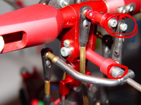

Beitrag von Basti86 »
wie hast du das denn gemacht, das bei dem Gestänge von der Paddelstange das nicht an diesem "Mischhebel" anschlägt,wenn ich versuche das so zu montieren shclägt der an...
Und woher sind die Alu paddelanlenkhebel?
Was sind das für Messingröhrchen da, haste die eifnach über die anderen drübergemacht oder meinste dise dinger?
Mfg Basti
Mfg Basti

Meinste das hier
Alu Stabianlenkhebel Neu 2005
Wasn dabei?
Mfg Basti

Genau, diese meinte ich:
Alu Stabianlenkhebel mit verschiedenen Anpassungsmöglichkeiten (Delta 3 Effekt):
Der Anfänger kann um ruhigere und stabilere Flugeigenschaften zu erreichen auf die Innere Kugel wechseln.
Dadurch findet eine automatische Rücksteuerung der Stabistange statt.
-Die äussere Kugel entspricht dem was Sie bisher gewohnt sind.
-Der erfahrene Pilot kann noch eine zusätzliche Messingkugel montieren um die Auslenkungen der Stabistange zu verstärken. Dies führt zu einer höheren Wendigkeit 3D in Perfektion !!
Listenpreis € 29,90
ECO/Tuning
Das Original Anlenkgestänge habe ich mit einem Messing-Rohr überzogen!
Bringt die wesentlich mehr Stabilität wenn du Pitch mal voll reinknallst!
Die normale Gewindestange biegt sich bei starkem Lastwechsel auch mal schnell durch d.h. sie gibt nach und du verlierst an Kraft!
Aha das heißt das sind die Alu Paddelstangenanlenkhebel mit son Paar Kügelchen da... ???
Hast du den ejtzt für das 3d? WIe kann man da denn noch eine dran miontieren?
Mfg Basti

Beitrag von FlyingEagle »
Basti86 hat geschrieben:Aha das heißt das sind die Alu Paddelstangenanlenkhebel mit son Paar Kügelchen da... ???
Mfg Basti
Das geht so!
Wenn du dir das Bild mal genau anschaust, wirst du feststellen, dass die Kugeln mit einer Schraube am Anlenkhebel befestigt sind!
Du musst diese also nur lösen ne Kugel mehr dazupacken und das ganze dann wieder mit Sicherungslack zusammenschrauben! Den Kugelkopf dann natürlich in die äußere Kugel Einklipsen!
Thomas
Hey das hört sich gut an,zumal ich mir eh noch ne Alu anlenkhebel kaufen wollte...
WIe hast du das geschafft das der Kugelkopf da nicht an dem Mischerhebel anschlägt wo ich das markiert habe?
Und wofür ist der Abstandshalter auf der Paddelstange?
Mfg Basti
Mfg Basti
WIeso bringt das eigenltich was diese Kugeln daran zumachen?Was verändert sich da? Und hab dieses 28mm Teil von der Paddelstange da hochum 2 mm gekürzt weil ich das mal gelesen hab aber was bringt das direkt?
mfg basti
Mfg Basti
Hab ich auch gemacht.... Dadurch bekommt man mehr neg. Pitch!!
