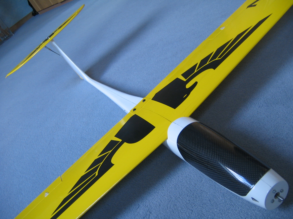

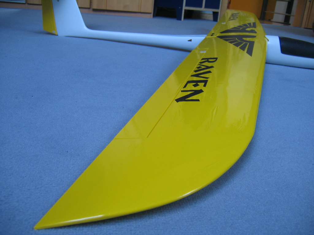

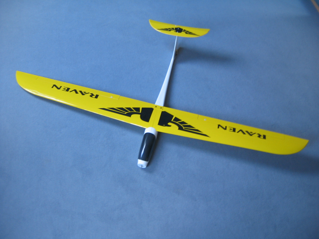

so jetzt mal die versprochenen bildchen... bei dem tragflächen bild sieht man sehr schön die leichten wellen mit denen ich zu kämpfen habe...
Viel spass ;-)

diese leichte falte sollte sogar mit nem friseurfön auf höchster stufe rausgehen. sieht doch ganz ok aus das fliegerlein

Ich hab auch leichte Falten drin....vor allem im HR. Wichtig ist dass du die Folie nicht nur heiss machst sondern auch andrückst mit einem Tuch sodass diese wieder kleben kann am Balsa.

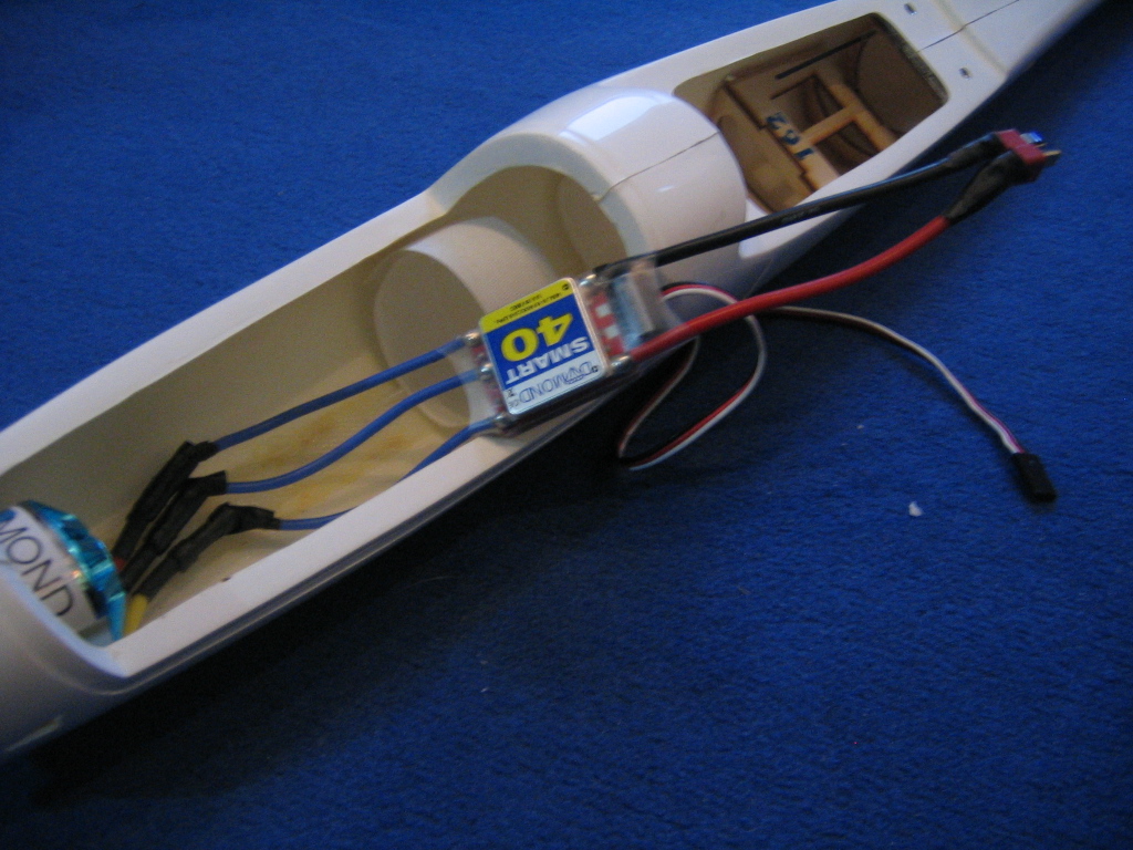

So... habe jetzt regler und motor verbunden und einen akku anschluss angelötet... das sieht dann aus wie unten...
desweiteren habe ich das seitenruder geliftet... das passende bild dazu kommt noch.. werde mich aber jetzt erstmal dem motor widmen und gucken ob der richtigrum dreht... und servos testen.. einstellen usw... achja... vlt auch noch die fläche liften... oder das HR :-D

Die Nasenleiste ist die vordere Leiste der Fläche. Von dort aus nach hinten gemessen sollte der Schwerpunkt bei 65mm liegen.
Das mit der ProgCard ist ganz einfach. Aber trotzdem erst die Anleitung lesen und dann proggen!
Falls der Motor falsch drehen sollte dann entweder am Regler umproggen oder einfach 2 Anschlüsse am Motor tauschen.
