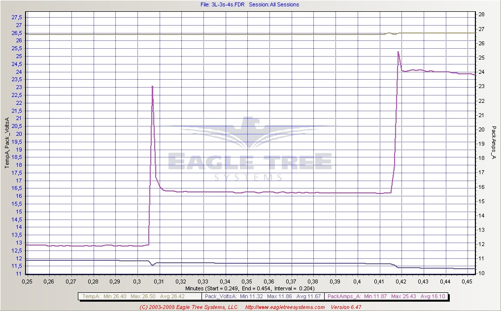

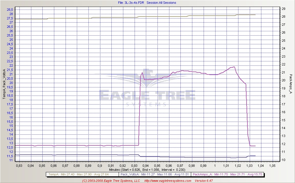

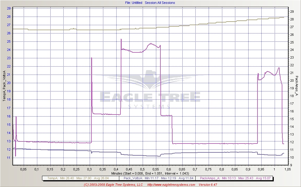

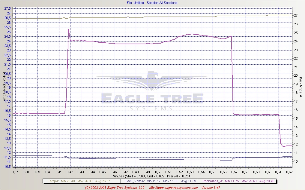

So, für die Log-Gemeinde noch was von eben grad aus der Werkstatt. Leider krieg ich kaum mehr als 300 W Gleichstromlast zusammen, dafür mal nicht als kurze Peaks sondern etwas länger, damit sich der ein oder andre dran erfreuen mag. Insgesamt hab ich den Akku damit eine Minute dauerbelastet, hab ihn aber vorher schon etwas entladen wie man an der Startspannung von knapp 12,2 V erkennt, da im praktischen Einsatz die 12,6 V auch nur sehr kurz zur Verfügung stehen und man eher wissen möchte, was nach der ersten Minute noch so los ist.
Länger als 1 Minute war mir heute nicht möglich, da alles frei verdrahtet und mir nicht nur die Glühbirnen die Werbank sondern auch die Kabel die Finger ziemlich erhitzt haben ( wohl dem Akku, der sich nur um 1,5 ° erwärmt hat ). Da in der Praxis die Last sich aber wie schon gesagt permanent ändert finde ich persönlich das Peak-Verhalten erheblich interessanter. Aber egal....
Die Zeitpunkte wo Zusatzlasten geschaltet wurden hab ich mal vergrößert damit man den Spannungsverlauf besser erkennen an. Die "wellige" Lastaufschaltung ist übrigens der "Ballast" ( elektronisches Vorschaltgerät ) eines Xenon-Brenners, daher der etwas seltsam anmutende Verlauf. Die steilen Einschaltpeaks sind Glühlampen. Also wie gesagt sorry, mehr als 24 / 25 A waren an "Last" derzeit nicht greifbar, und das ich die Funzeln nicht noch mit dem Helimotor kopple kann sich wohl jeder selber ausmalen

- Lastdiagramm 3S1P LiMnPo 2200 mAh, Ohmsche Last 150 W plus Aufschaltung 150 W
- LiMnPo-linear.jpg (290.34 KiB) 699 mal betrachtet
- Detailausschnitt
- LiMnPo-linear-detail1.jpg (389.89 KiB) 688 mal betrachtet
- Detailausschnitt
- LiMnPo-linear-detail2.jpg (381.38 KiB) 680 mal betrachtet
- Detailausschnitt
- LiMnPo-linear-detail3.jpg (365.13 KiB) 684 mal betrachtet

hehe, danke für die Mühe, leider noch zu wenig^^ (für den hurri wären die 20/25 A ja grade die Grundbelastung) -> da muss ich wohl noch warten
Ein fliegender Christbaum wär da jetzt nicht schlecht^^mehr als 24 / 25 A waren an "Last" derzeit nicht greifbar, und das ich die Funzeln nicht noch mit dem Helimotor kopple kann sich wohl jeder selber ausmalen

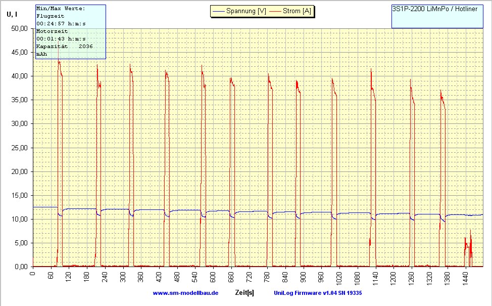

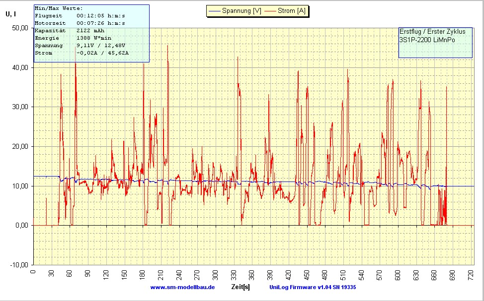

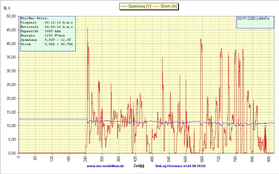

Anbei noch ein paar Logs des Packs, dabei der Erst-Zyklus sowie Verwendung im Hotliner.
- Erstflug2200LiMnPo.jpg (230.33 KiB) 695 mal betrachtet
- hotliner001.jpg (248.62 KiB) 687 mal betrachtet
- 2200LiMnPo-20CPeaks.jpg (242.29 KiB) 681 mal betrachtet

Wie ich schon vorher schrieb hat der Pack jetzt über 85 Zyklen drauf und ich zieh nach wie vor 2000 - 2050 mit dem MT raus, der Innenwiderstand liegt laut meinem EOS 0610i Duo nach wie vor um 32 mOhm ( variiert etwas, je nach Pack-Temperatur ), was dem Wert entspricht den ich beim ersten Laden hier ( war Zyklus 50 ) ermittelt habe.
Wenn er den 100.sten Zyklus drauf hat wird er neu vermessen und die Daten selbstverständlich bekanntgegeben. Danach wird er seine Leistungsfähigkeit im Bootsbereich unter Beweis stellen müssen.
Die ersten 50 Zyklen wurden u.a. in einem Hotliner und anderen Flächenmodellen aufgedrückt.
Persönlich bin ich von den Zellen sehr beeindruckt, vor allem durch die hohe Spannungslage und -Konstanz sowie den unglaublichen Zellen-Gleichlauf ohne Balancing ( war bei mir bisher nicht ein einziges mal nötig ).
