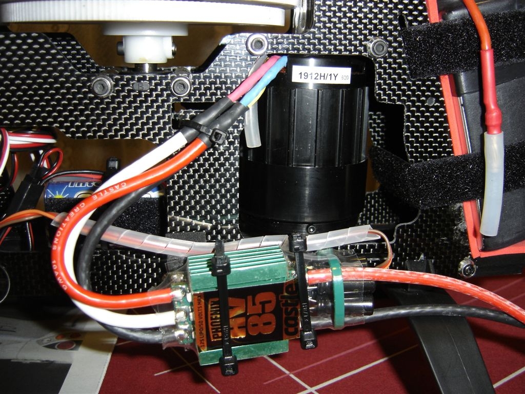

Die ersten 4 Flüge mit dem Neu 1912 habe ich heute erfolgreich beendet. :)
T-Rex 600 mit Neu 1912
T-Rex 600 mit Neu 1912 HV85s.JPG (494.43 KiB) 525 mal betrachtet

und wie ist so?
der phoenix sieht ja übel aus. :oops:

Was wiegt der NEU?

Der 1912 wiegt 395 gr. inkl. Kühlgebläse.
Der Preis ist interessant $ 219.- / bei uns CHF 265.-
@ 3d
Der HV85 lässt sich vom Design her nicht mit dem Jive vergleichen.
Kostet dafür die Hälfte und die Kühlrippen sind perfekt positioniert.
Das Programmieren ist aufwändiger als bei Kontronik, bietet dafür
eine Unmenge an Möglichkeiten bis hin zu fix programmierten Drehzahlen.

Ist der Phoenix denn als Regler zu gebrauchen, oder nur als Steller? Ich hatte mal einen kleinern CC Regler; dessen Regelung war mehr als bescheiden. Meine Erfahrung ist, dass nur Kontronik Regler wirklich regeln ohne große Überschwingungen und so.
Ich hab von Matze den 1515 2Y gekauft (sehnsüchtig erwart). Der ist zwar auch ein gutes Stück schwerer als der Tango, hält aber hoffentlich länger.
