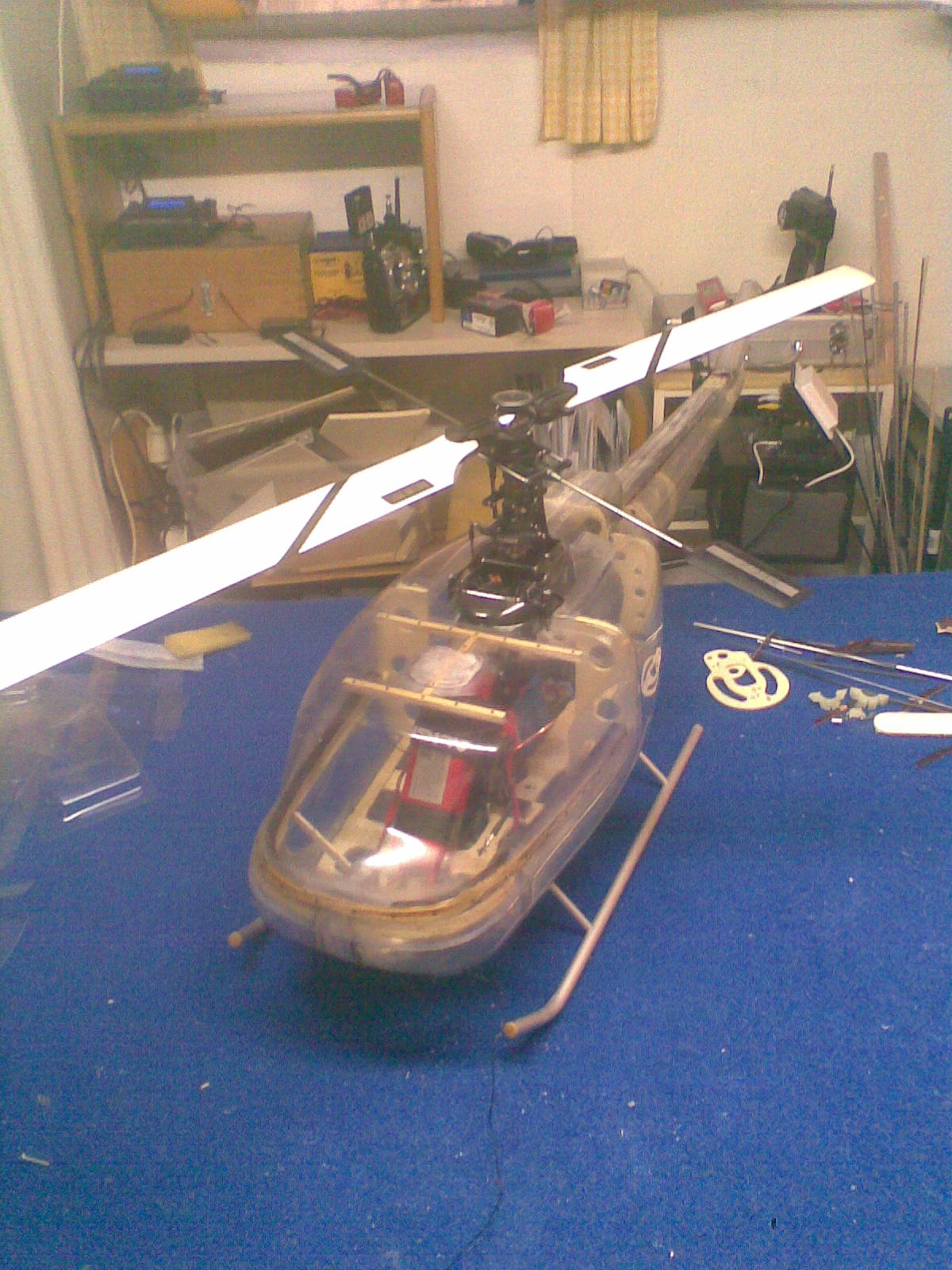

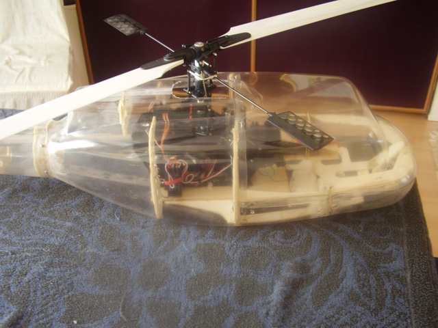

so, war eben gerade mal im Rohzustand im Garten schweben. Alles funzt wunderbar und läuft vibrationsfrei. :D
Habe danach noch die Heckrohr-Abstützung gemacht, welche verhindert, dass der Heckrotor im Boden einschlägt, falls der Heli mal nach hinten kippt.
jetzt kommen schön langsam die Feinarbeiten bzw. das Spachteln und die Vorbereitungen fürs Lackieren.
Auch die Fenster müssen noch ausgeschnitten werden und dann wieder von innen mit Scale-Schrauben verschraubt werden. Es werden ebenfalls wieder Nieten mit Weißleim aufgebracht.
Morgen werde ich noch das waagerechte Heckleitwerk anfertigen und befestigen.

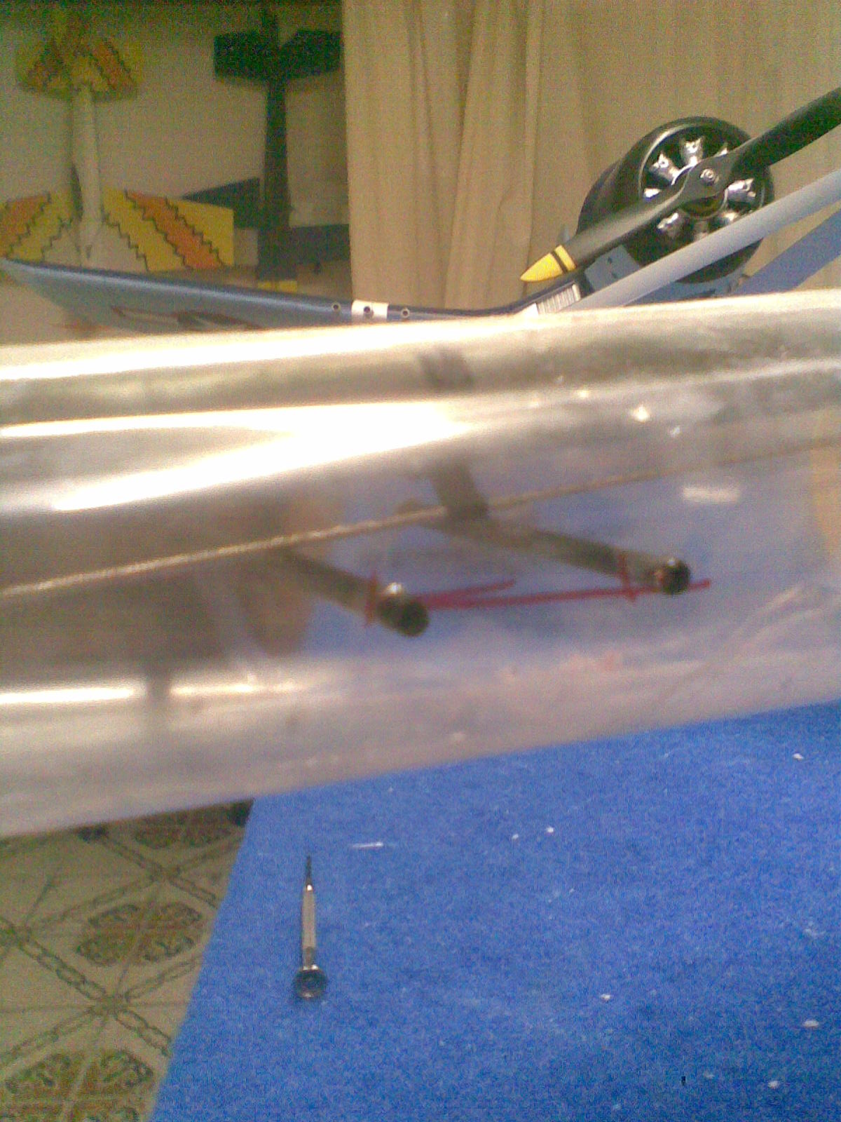

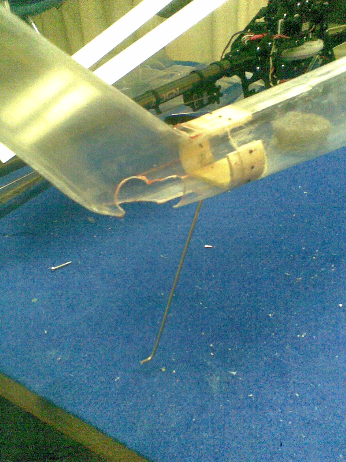

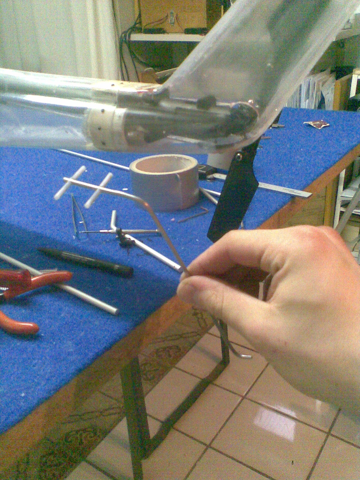

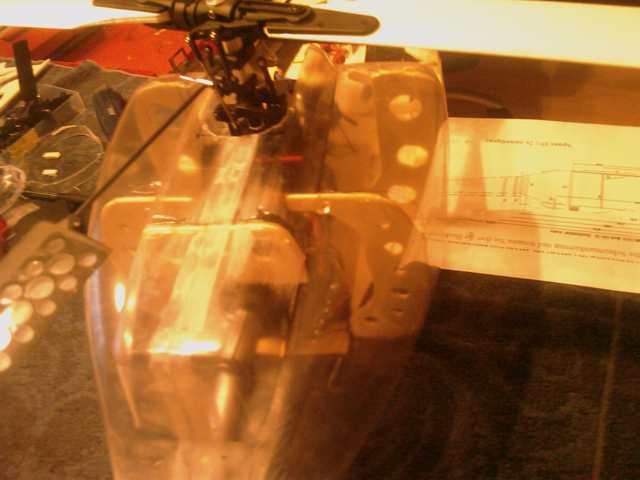

So....hier noch die Bilder von der Heckrohr-Absützung. Der Stahldraht wurde noch mit 2 1,5mm Löcher versehen und zum verkleben noch zusätzlich verschraubt. Das hält bombenfest.
Nein. der Heckrotor wird nicht hochgelegt. die 100 Euro sind mir zuviel für so ein Umbau-Set bzw. für so einen miesen Rumpf.

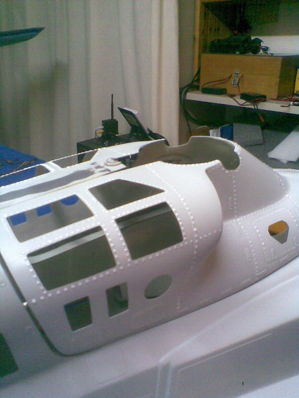

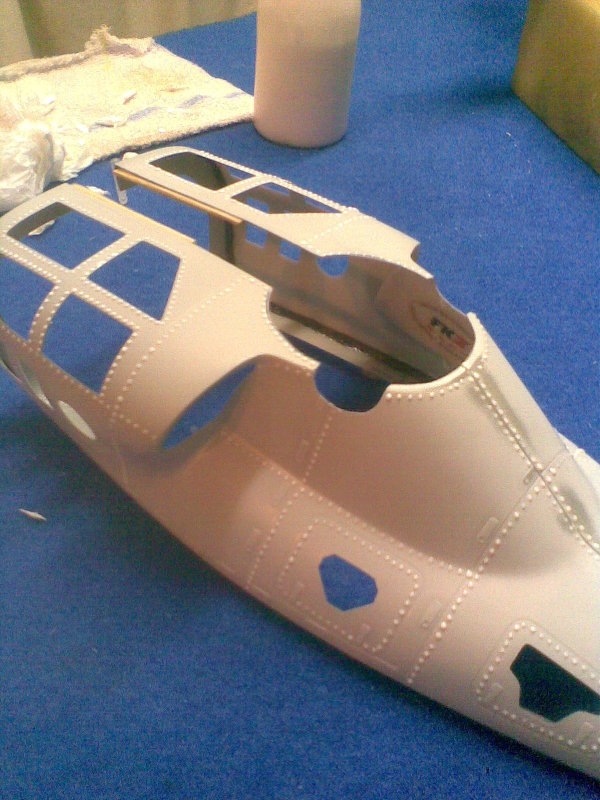

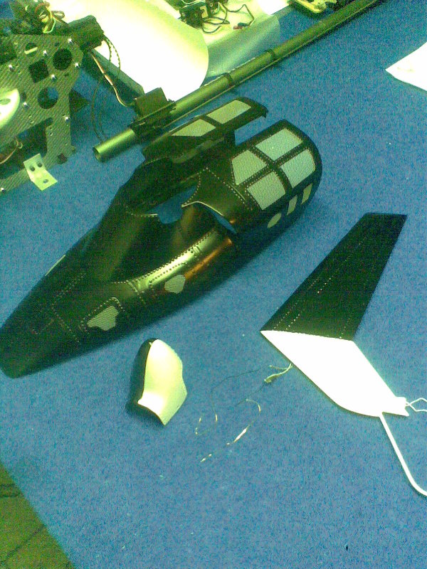

zum Thema Nieten:
so hab ich es bei meinem Airwolf gemacht.
Einfach in eine Spritze mit dicker Nadelöffnung normalen Weißleim (Holzleim) füllen und dann damit vorsichtig Tropfen auf den Rumpf aufbringen.
Aber am besten vorher paar mal an einem Teststück üben, bis man den Dreh raus hat. Das ganze geht dann auch alles relativ schnell von der Hand.
Den Leim trocknen lassen, und dann einfach drüber lackieren.
Siehe Bilder:

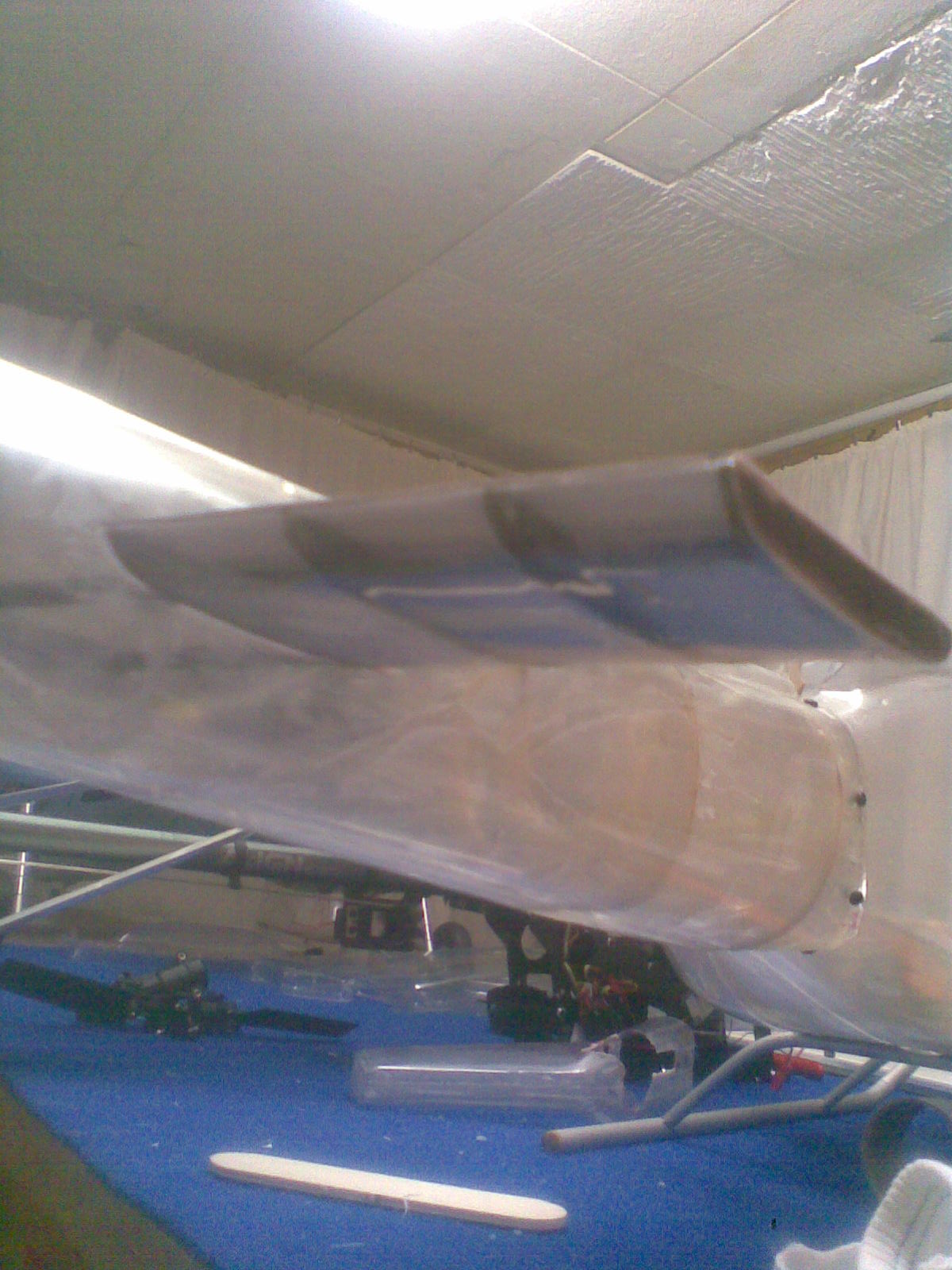

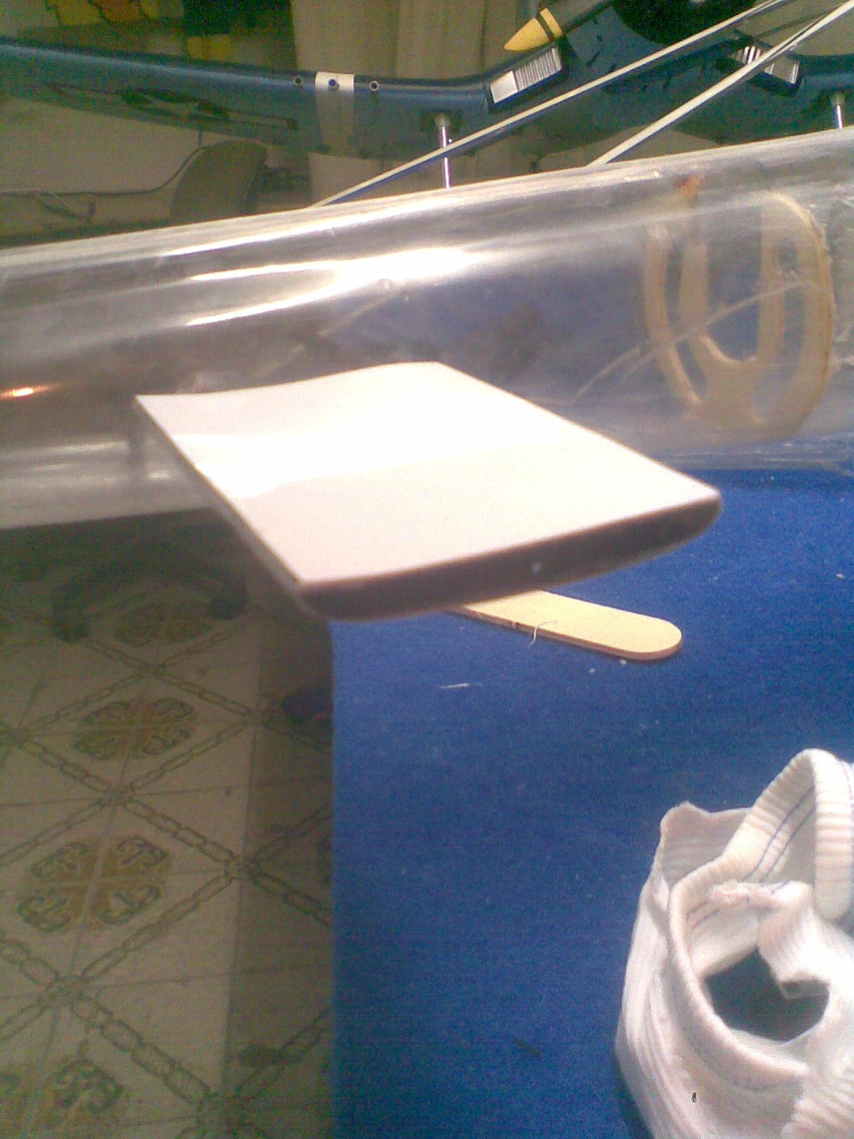

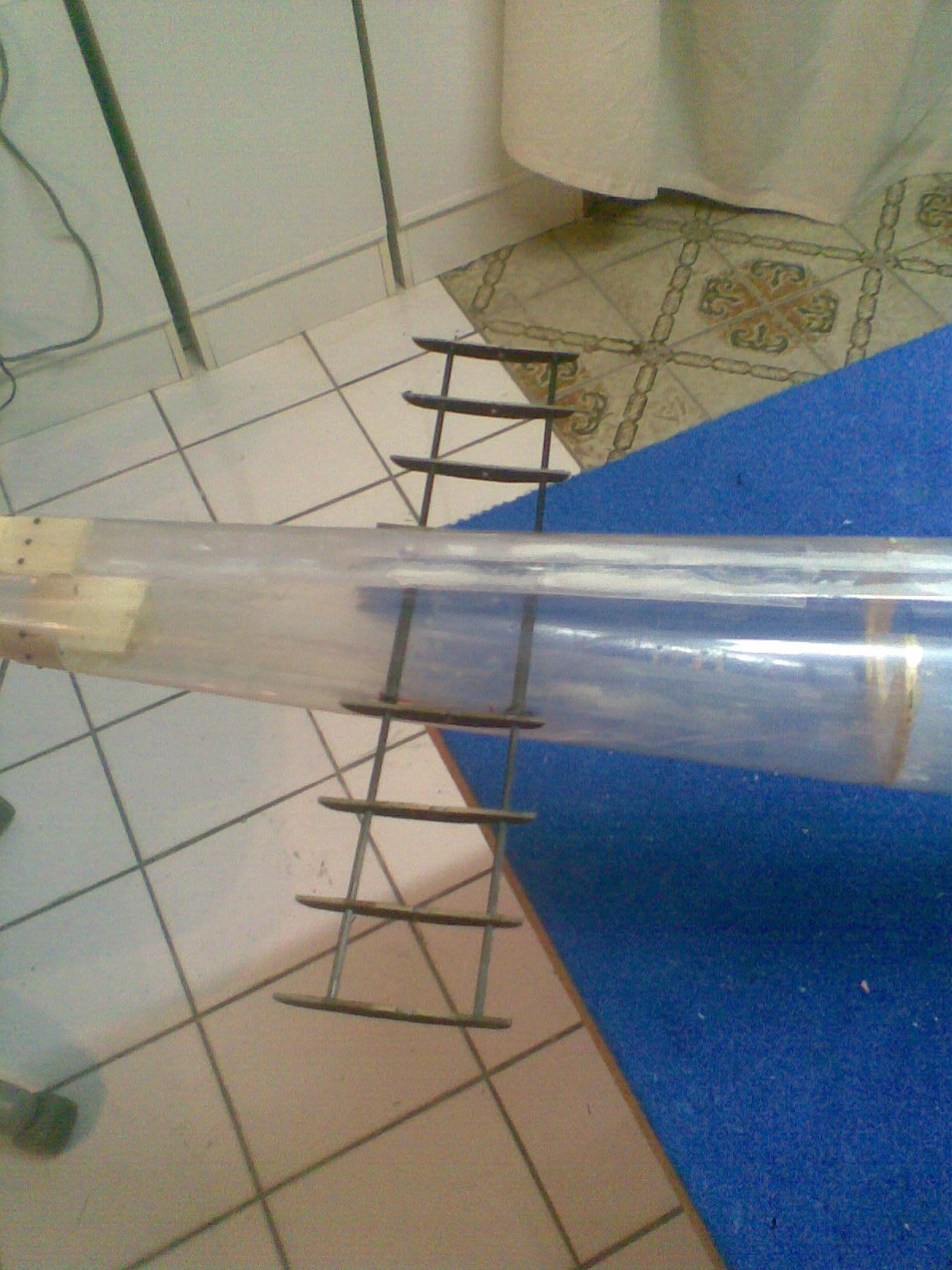

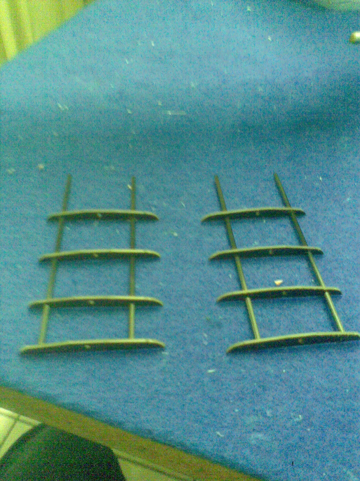

gestern war das waagerechte Heckleitwerk dran.
Aufgebaut wurde es mit den mitgelieferten Spanten und Kohlestäben, wobeich ich die Stäbe leicht abschleifen musste, da sie sonst nicht in die Kohlerohre gepasst hätten.
Beplankt wurde das ganze von unten mit PET, welches mit einem Föhn warm und in Form gebracht wurde. Oben habe ich etwas dickeres genommen, ähnlich wie PET nur dicker, lag in der Arbeit rum :D
Anbei die Bilder:

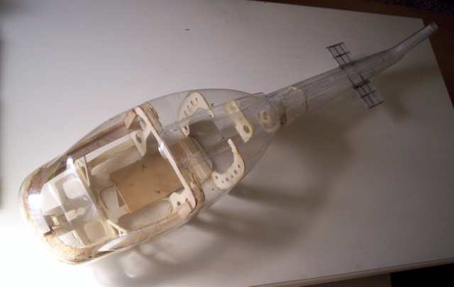

Dein Ding sieht ja schon super aus.Hab jetzt auch den Rumpf so halbwegs zusammengeklebt.
Anprobe ist auch schon gemacht,nur der Hurri ist ein Stück kürzer als der REX,jetzt bin ich mit der Mechanik so weit hinten.
Gefällt mir gar nicht,werd wahrscheinlich das Rohr verlängern,oder meine selbstzubauende Hochstellmechanik so
lang zu machen,dass sich das wieder ausgeht.
LG

Rohrende

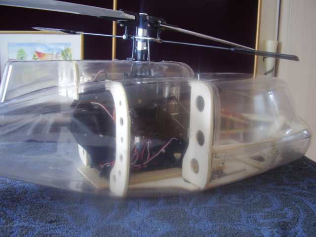

Hab gleich noch eine Frage?Wie machst das mit den Scheiben?? :?: :?: :?: :?:
Schneidest die Löcher aus dem Rumpf aus und klebst dann dort die Scheiben ein??
Lässt du sie dann ein Stück vorstehen,hab dabei Null-Plan :?: :?: :?: oder klebst du sie auf den Rumpf so drauf,ohne was auszuschneiden??(wäre ja auch ein Blödsinn,dann könnte man sie ja gleich draufmalen)
Lass mich das wissen.Wie machst das mit der Schiebetür??

Die Scheiben mache ich folgendermasen:
Am Rumpf werden die nötigen Fensterausschnitte gemacht bzw. das Fenster ausgeschnitten.
Dazu erst anzeichnen und dann mit einem kleinen Dremel mit einer Trennscheibe ausschneiden. Das geht sehr gut und wird schön sauber und gerade.
Dann werden die beiliegenden Fenster (extra PET Teile) ca. 1 cm größer als der Fensterauschnitt ausgeschnitten und von innen mit Scale-Schrauben befestigt. Ich hab schon Fotos gemacht, die stell ich morgen früh online.
Meiner ist jetzt komplett verspachtelt und angeschliffen...habe vorher auch schon den Kunststoffhaftvermittler aufgesprüht. Werde morgen die 1. Schicht Filler auftragen und dann nochmal alles schleifen. :D Der nächste größere Schritt werden dann die Details wie Nieten und sonstige kleine Details. Aber es geht schön langsam dem Ende zu. :D
