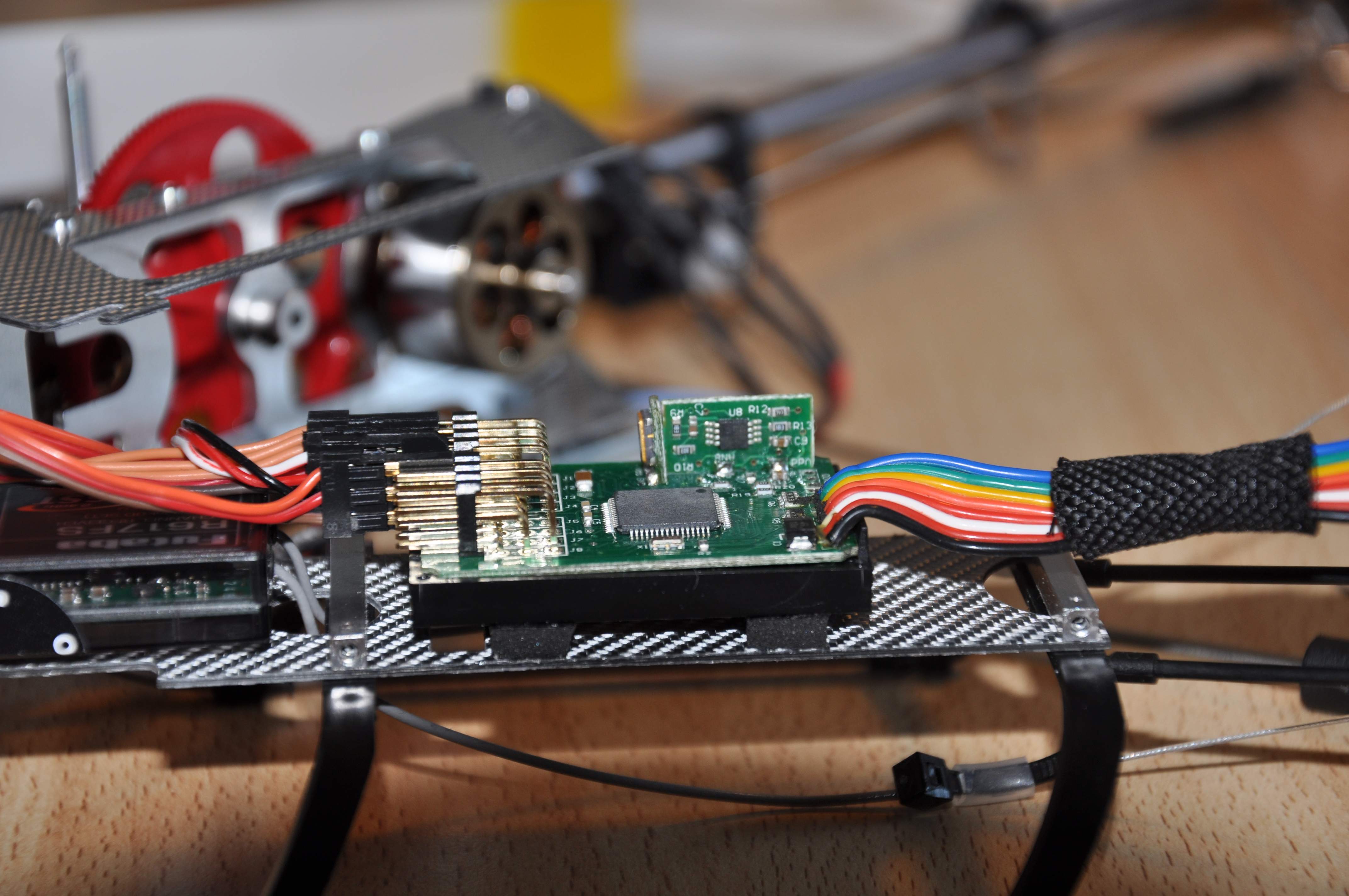

Aber ja ich Fliege mit 2S Lipos ca. 4-5 Minuten das war neben den FES der Hauptgrund für den GAUI. Und Pattellos ist einfach die Zukunft. Verarbeitung, ist für die Größe super.
Einfach ist das GU-365 aber nicht, es gibt einige Dinge zu beachten. Diese werde ich sobald ich etwas mehr herausgefunden habe hier genauer posten.
Aber hier ein paar Hinweise und Werte für den Anfang , damit man nicht völlig falsch liegt. Kann aber je nach Servos noch abweichen, gilt halt für meinen GAUI
Ich hoffe das hilft einfach , und das hier ist ja ein Baubericht. Habe jetzt das Futaba 3451 auf dem Heck, aber mehr aus Gewichtsgründen.
Meine Futaba FF7 Einstellungen:
Taumelscheibenmenu: ROLL/NICK 30% TS 25% Ausschlag.
D/R: Heck auf rechts 80 und links 75 Ausschlag und Expo kann überall auf -10 bis -20 eingestellt werden.
Kreiselmenue: Empfindlichkeit ist nur bei 17% - kann bei 19% schon Schwingen, hält aber Locker, auch im Rückwärsflug.
Am GAUI GU-365: Potis 1 und 2 sind nur max 60Grad vom Linksanschlag aufgedreht, keine 90Grad (1/4 Umdrehung) wie in der Anleitung, Diese Werte kann man dann je nach Qualität der Servos vergrößern. Kurze ServoHebel verwenden.
Heck Poti 3 Begrenzung auf Vollanschlag rechts. Hebellänge des Heckservos so das 2-3mm Platz bis zum Anschlag Hecksteuerbrücke ist. Beide Hebel exakt auf 90 Grad. Habe einen 2mm Kohlestab als Anlenkung genommen. Stoß auf die Kugelköpfe mit 2mal Schrumpfschlauch und Sekundenkleber verklebt.
Regler kein Govener und IDLE1 80% für den Anfang bei frischen Lipos und IDEL2 100% für das Rumturnen, das geht schon bei dem orginal Motor und 2S Lipos.
min 3-5g Gewicht auf das GU-365 kleben, max 4 Klebepads 6x6mm groß. Nie im Flug trimmen, nur durch Verändern der Stangenlänge oder wenn zu viel Drift dann Servomittelpunkt verstellen und GU-365 neu einlernen.
Müsste dann schon alles für den Anfang funktionieren.

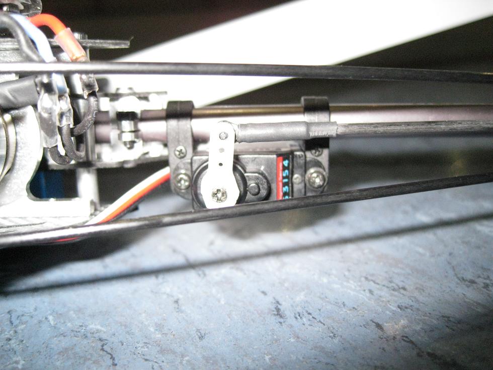

- GAUIKohle.JPG (97.17 KiB) 1834 mal betrachtet

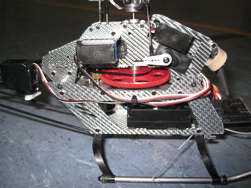

- GAUIlinks.JPG (142.7 KiB) 1835 mal betrachtet

So,
heute mal wieder zum bauen gekommen und auch gleich erstflug gemacht =)
fliegen tut er schon mal.. aber ist noch nen gutes stueck davon entfernt gut zu fliegen =)
beim erstflug hat das heck die ganze zeit auf und ab geschwungen.. und steuerbefehle hat er noch nicht so direckt umgesetzt wie ich das vom padelkopf gewoehnt bin =)

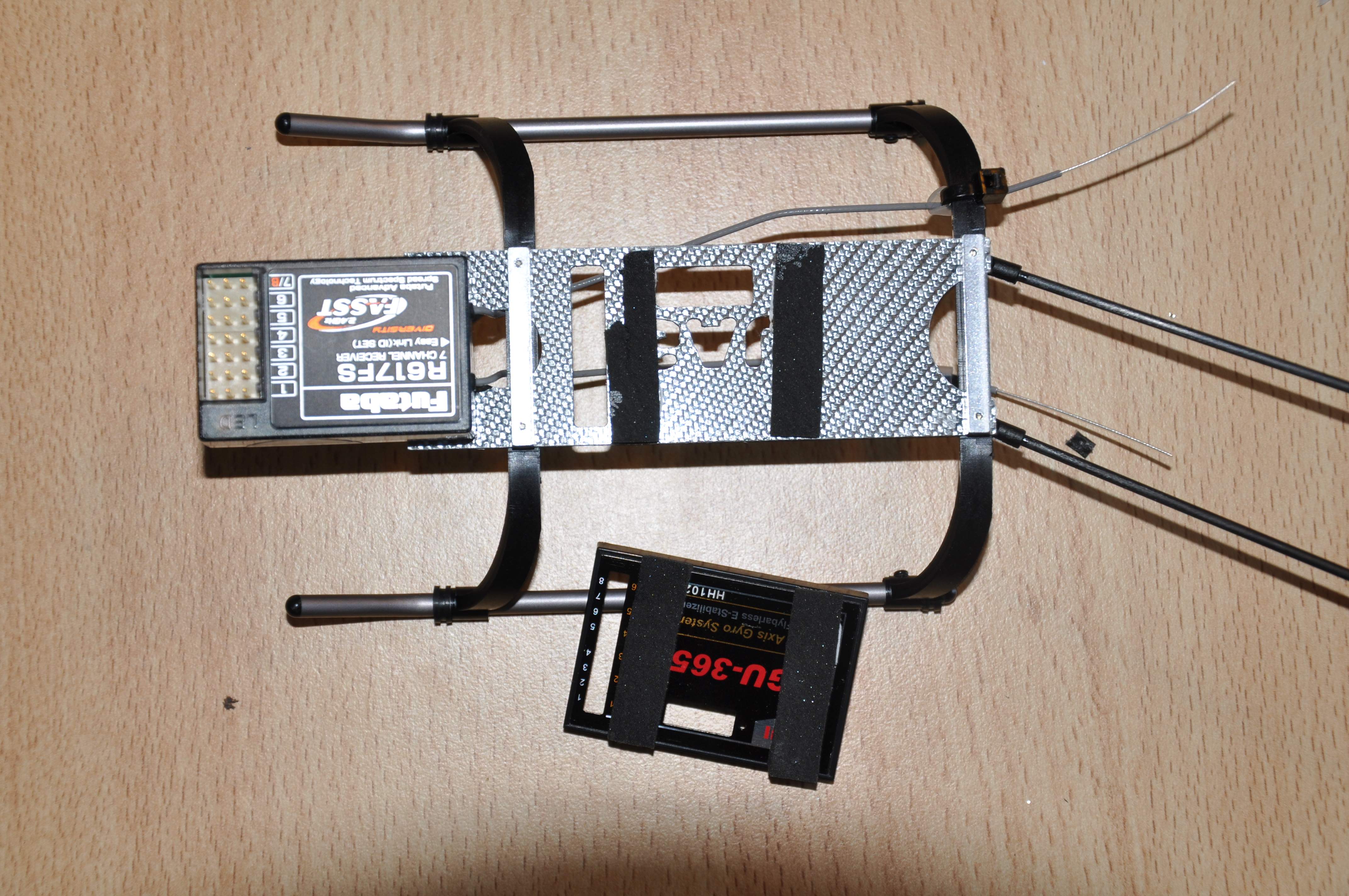

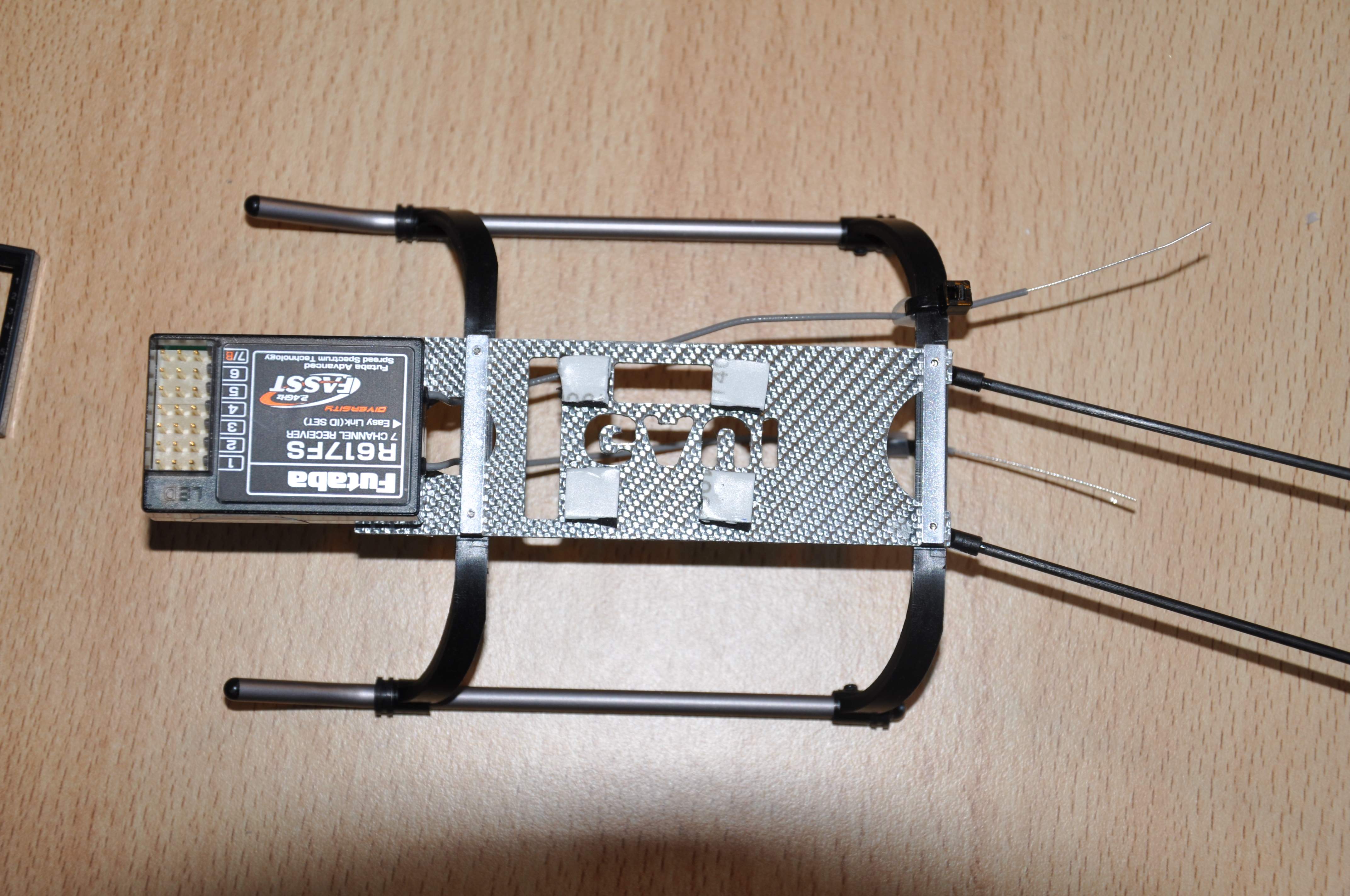

danach hab ich erst mal das GU mit weniger klebstreife fest gemacht, vorher 2 streifen a 6mm, nacher 4 pads a 5x5mm und nen 5g gewicht auf das GU geklebt
so ist er beim zweiten flug schon deutlich ruiger geflogen, aber noch immer nicht perfekt, beim naechsten flug werde ich dann mal anfangen an den poties des GU rumzuschrauben =)
video vom erstflug hab ich grad hier in der videothek hochgeladen... aber mir ist grad noch nicht ganz klar wie ich es darin dann wieder finde wenn es mal freigeschalten ist

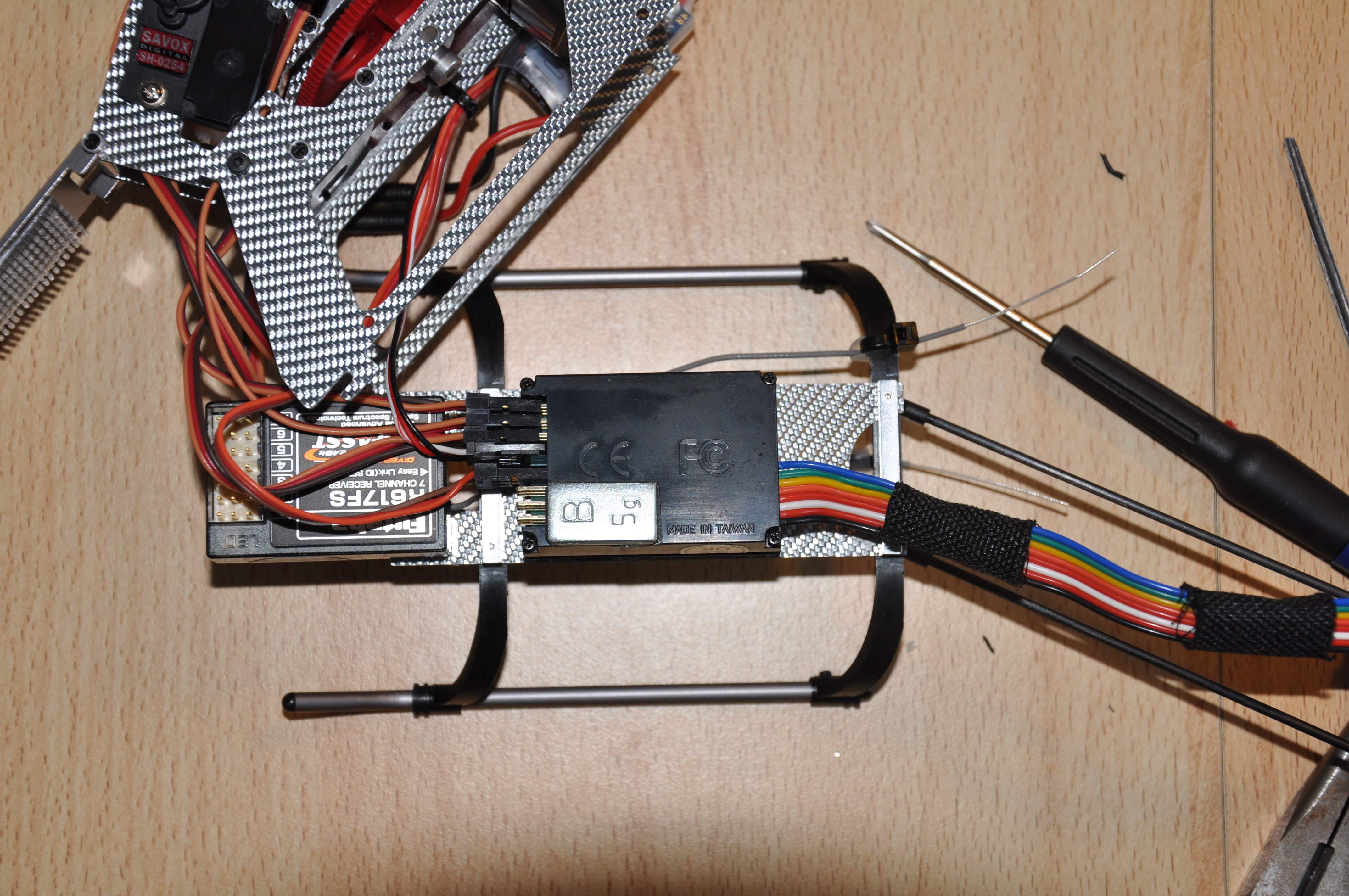

Sobald Du ein wackel bemerkst, runter mit der Empfindlichkeit. Ich habe mal wieder versucht es zu Erhöhen, ohne Erfolg, meine Potis sind echt fast am Linksanschlag, daran muss man sich einfach gewöhne, fliegt aber echt super.
#50 Re: (kleiner)baubericht 200v2FES + GU365
werde ich beim naechsten flug machen, hoffentlich am we wieder =)Fred-von-Jupiter hat geschrieben:Sobald Du ein wackel bemerkst, runter mit der Empfindlichkeit.
und damit mal noch der ist zustand dokumentiert ist:
abstand der TS servohebel: 9mm
GU potties sind ca 90° aufgedreht
abstand heckservohebel: 7,5mm
20% empfindlichkeit auf dem heck (heck haelt schon mal gut damit)

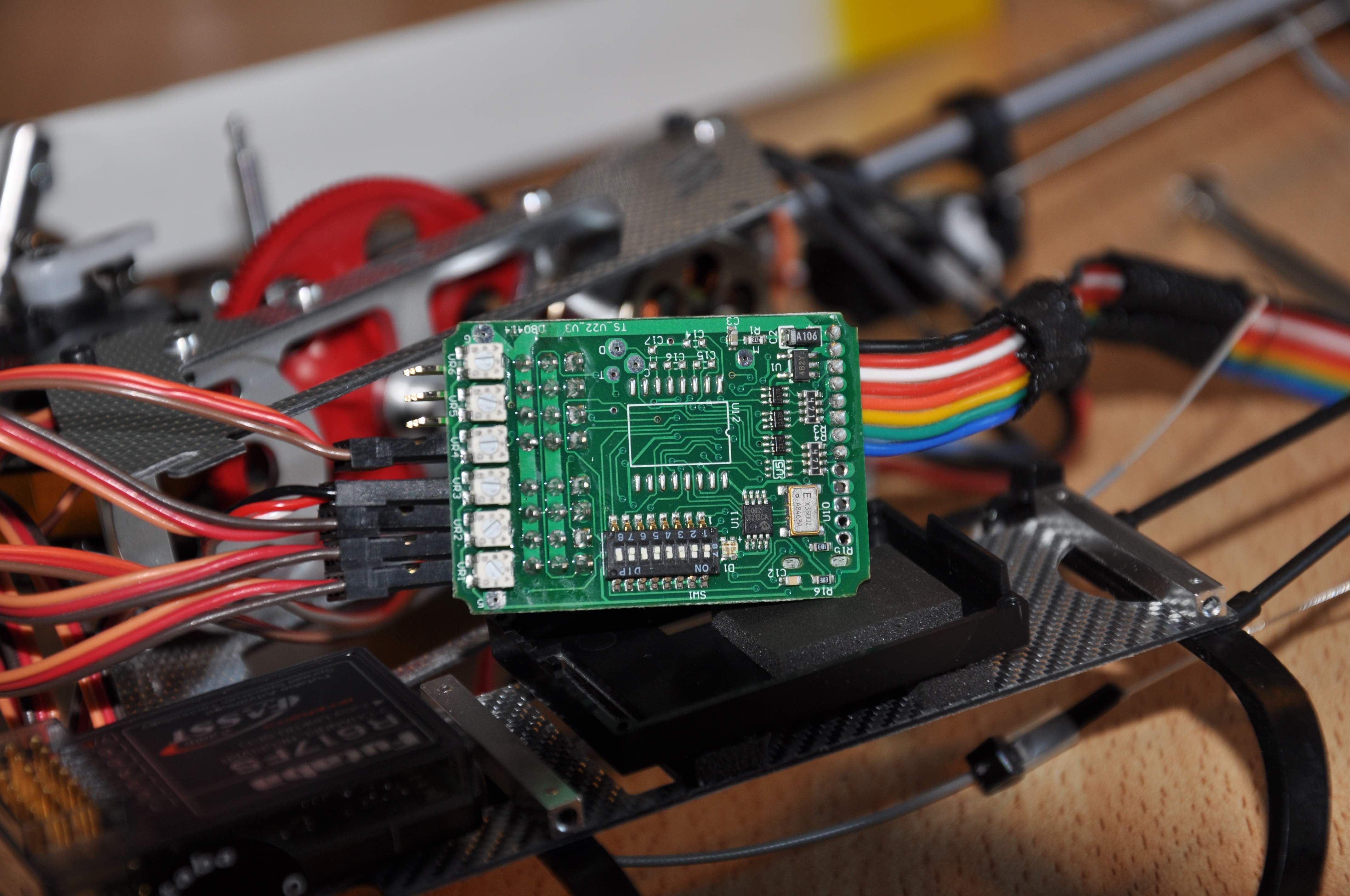

zu den savox..
was mir grad noch auffaelt (bzw habs erst realiesiert nachdem ich im acrobat forum drueber gelesen hab)
wenn die savox servos strom bekommen aber noch kein steuersignal haben dann fahren sie in irgend eine richtung an den rand.
das GU braucht 1-2 sec bis es initializiert ist und gibt erst dann steuersignale an die servos aus..
sprich wenn ich den akku anklemme fahren die ts servos immer an den rand, erst wenn das GU gruen leuchtet stellen sich die servos auf ihre nullstelle
